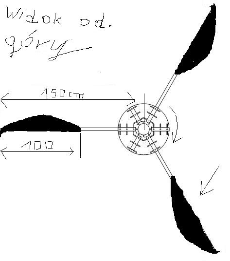

    Roberto-omen - witam kolejną ofiarę syndomu MEWtr :D
    Robert, próbujesz wyważać otwarte drzwi. Naprawdę polecam przeczytać wątek "Budowa małej...", znajdziesz tam wiele odpowiedzi na twoje pytania.
    Mój pierwszy savenius stawiany bez jakichkolwiek podstaw teoretycznych rozwiał moje złudzenia co do tego typu wiatraków. Znikoma moc i małe obroty, przy dużym zużyciu materiału. Zalety to oczywiście cisza i bezpieczeństwo. W w.w. temacie pisałem wielokrotnie o mocy - "metr kwadratowy wiatru" to w przypadku saweniusa 100W przy zefirku o prędkości 10m/s. Aby uzyskać kilowat, twój swiderek musiałby mieć metr średnicy i 10 metrów wysokości, o ile zdarzają ci sie wiatry o prędkości 10m/s (36 km/h).

    dzięki za rade tylko ze na tym forum większość użytkowników buduje EW poziome a u mnie az tak często to niema wiatrów typowo pod ten typ a jak juz jest to pewnie by łopatki połamał.
    w 1 kolejności musze przegryść sprawe pradnicy i dopiero wtedy bede sie brał za budowe wiatraka.
    a jak sadzisz o tym projekciku???
