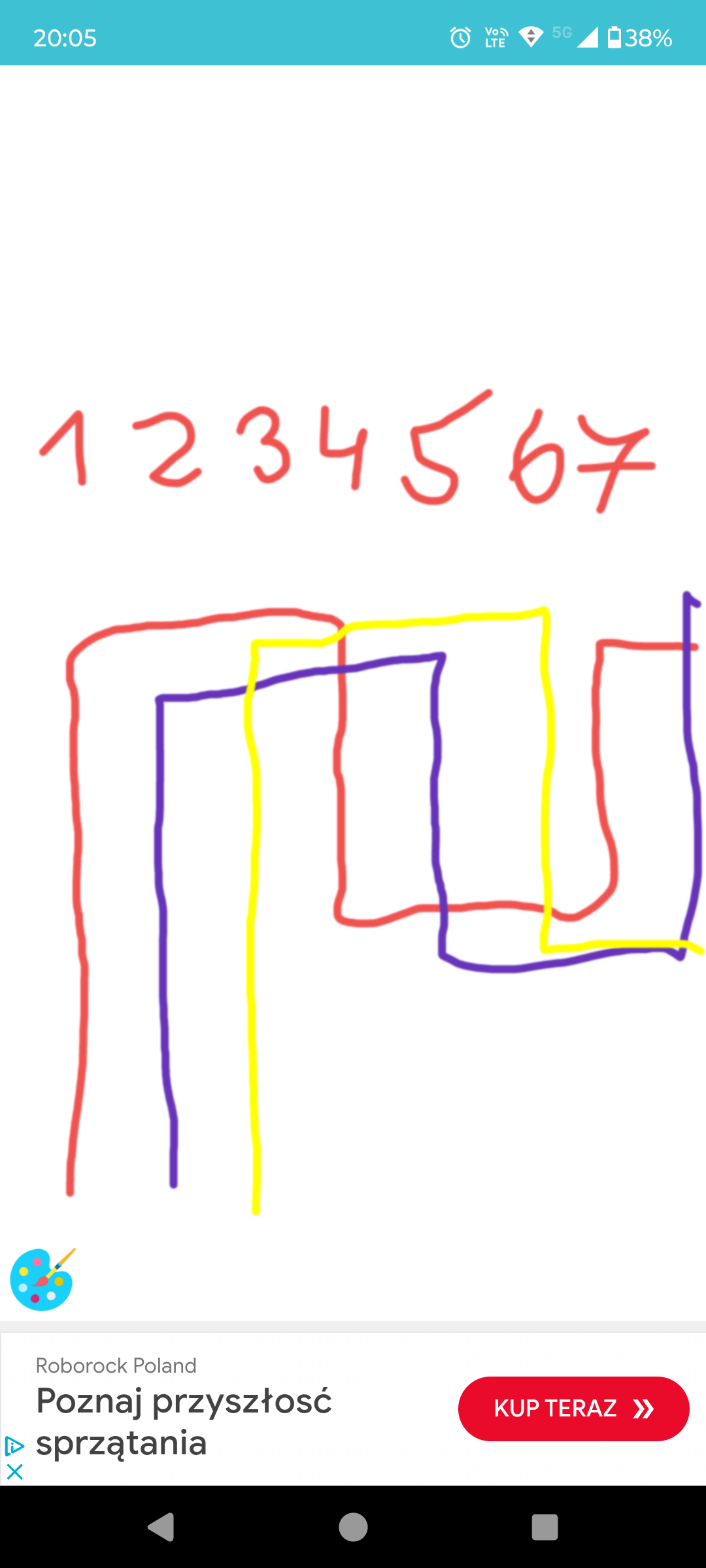

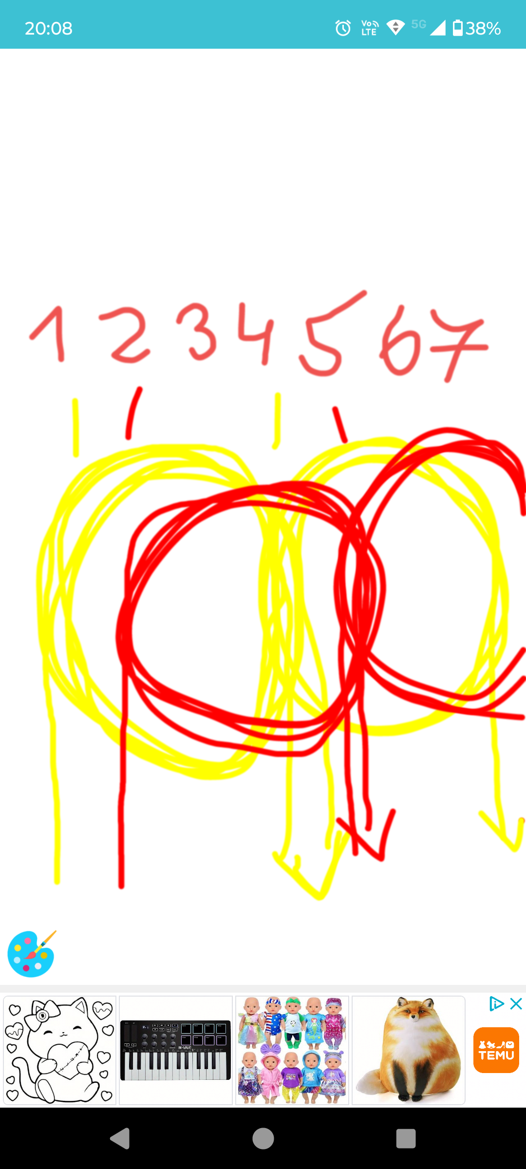

    Czyli 3 żłobki i łączyć? Na zygzak czy robić okrągłe cewki i łączyć koniec z nowym początkiem? Która opcja? Amator ze mnie, więc podpytuję po chłopsku ;)
    A drut 8, a to jaki? 0,5 mm?
    Rysunek przedstawiający schematyczne połączenie linii numerowanych od 1 do 7, z trzema kolorowymi liniami - czerwoną, niebieską i żółtą - biegnącymi pionowo i poziomo.
    Schematyczny rysunek trzech okręgów żółtego i czerwonego koloru z numeracją od 1 do 7
    #14 21399453

    Okrągłe cewki ale jak najmniej łączenia. Można nawinąć fazę 1 w całości potem 2 i 3. Od ilości zwojów będzie zależeć napięcie na wyjściu do tego warto zachować tę samą ilość zwojów w każdej fazie żeby uniknąć asymetrii.

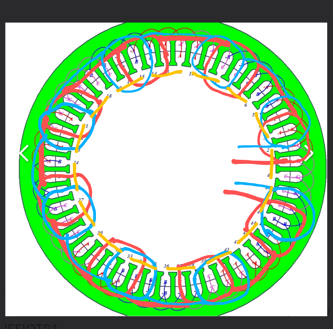

  • #16 21431950
    galik1987
    Posty: 503
    Ocena: 7

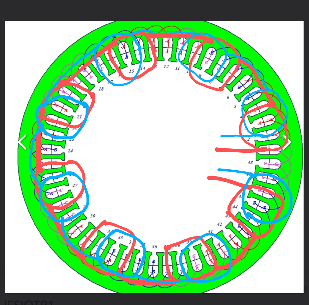

    Schemat uzwojeń w silniku elektrycznym z zaznaczonymi uzwojeniami w kolorach czerwonym i niebieskim oraz numeracją.
    Zrobiłem na razie taki układ, zabrakło drutu na 3 fazę. Czekam na kuriera. Zrobiłem test i na 1 fazie jest 80v przy 150 obrotach. Pytanie mam takie dlaczego jak podłącze na razie te 2 fazy w trójkąt to napięcie spada do 70v przy 150 obrotach a są zmodyfikowane 2 f? Musi być 3 f żeby nie robiło jakiś zakłóceń czy poprostu żłobki są nie tak jak powinny ?
    >>21431950sorki łączyłem w gwiazdę a nie trójkąt
    Ale Te dwie zmostkowane fazy nie powinny się zsumować? Czy tylko trójkąt sumuje napięcie?

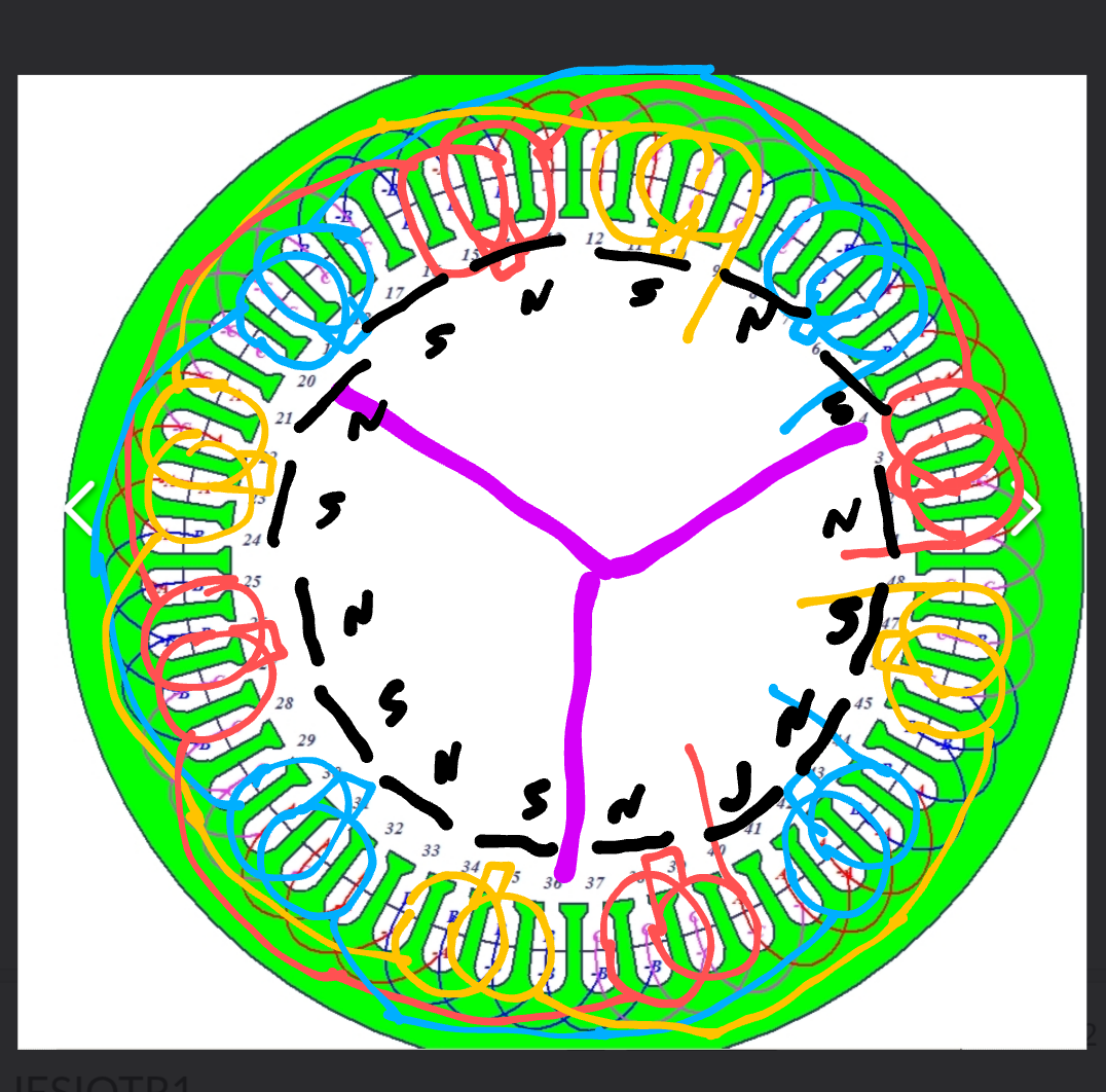

    Na razie mam coś takiego. Zabrakło drutu na 3 fazę.
    16 magnesów. Nie wiem co oznacza 120 stopni :)
    Jutro założę 3 fazę i będę wiedział ile wyszło.
    Tylko zastanawia mnie to że testowałem na razie tylko te dwie połączone i nic nie wzrosło. Chyba że muszą być 3 wtedy to działa.
    Schemat uzwojenia silnika z pokazanymi trzema fazami oznaczonymi kolorami.
    >>21433818czy idzie powiedzieć z tego obrazka czy jest 120 stopni? Jak jest źle to jak to zmienić?
    >>21433818
    Coś czuję że będę miał źle zrobione uzwojenia
    Schematowane uzwojenie silnika z kolorowymi liniami i notacjami.
    A to jest przesunięcie o 120? Co 120 stopni inna faza o to chodzi?
  • #20 21434262
    stachu_l
    Posty: 2996
    Pomógł: 480
    Ocena: 1131
    Tak by było w prostym układzie z jednym magnesem (dwa bieguny) na wirniku i trzema uzwojeniami na stojanie. Generalnie te 120 stopni dotyczy wektorów napięcia.
    Jak zaczepisz w początku układu współrzędnych wektor i zaczniesz go obracać to jego rzut na oś Y da sinusoidę. Jak namalujesz trzy takie wektory co 120 stopni i będziesz obracał to narysujesz trzy sinusoidy odpowiadające trzem fazom.
    Dla maszyny o wielu biegunach uzwojenia nie są przesunięte o kąt geometryczny 120 stopni ale generowane sinusoidy nadal mają takie przesunięcie.
  • #21 21434434
    galik1987
    Posty: 503
    Ocena: 7
    >>21434262 czyli rozumiem, że to, co mam zrobione, może być dobrze? Trzeba dołożyć 3 fazę i wytestować tak?
    Schemat uzwojenia silnika elektrycznego z zaznaczeniem faz.
  • #22 21434575
    stachu_l
    Posty: 2996
    Pomógł: 480
    Ocena: 1131
    Może być dobrze ale chyba przy łączeniu trzeba zamienić zaciski fazy drugiej.
