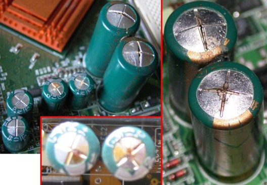

    Uruchom poza obudową w konfiguracji płyta główna + procesor + głośniczek systemowy, BIOS powinien wydawać dźwięki, jeśli tak będzie dokładaj kolejno grafikę, RAM itd.
    Sprawdź czy kondensatory nie wyglądają podobnie jak na foto:
    Komputer nie uruchamia się po czyszczeniu - ciągłe sygnały dźwiękowe
    Sprawdzasz na płycie głównej i zasilaczu.

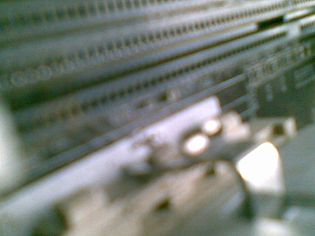

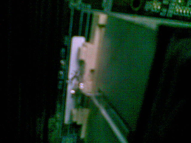

    Tez nic to nie dało...A jeszcze mam takie pytanie...Bo przy zdejmowaniu radiatora od procka lekko przydarlem srubokretem bialy pasek przy slocie procesora...Czy jest mozliwość ze uszkodzilem jakies sciezki??
  • #20 6153714
    DriverMSG
    Posty: 44094
    Pomógł: 3984
    Ocena: 4878
    Możliwość taka jest - zrób jakieś fotki w makro i pokaż .

    Zrób zdjęcie tego przytarcia i pokaż je.

    Nie mam jak zrobić fotek niestety...:/ Trudno jakos bede musial sobie poradzic bez...Podejrzewam że płyta główna bedzie do wymiany
    mat_ed Kondensatory są w pełni sprawne...Myślę ze plyta glowna jest do wymiany...:/
    Dysponuję tylko takim zdjęciem:
