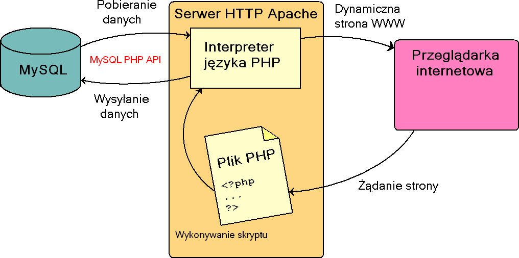

    Do generowania stron internetowych zawierających wizualizację wykorzystana została darmowa platforma AMP = Apache + MySQL + PHP. Mechanizm ten przedstawiono na rysunku:

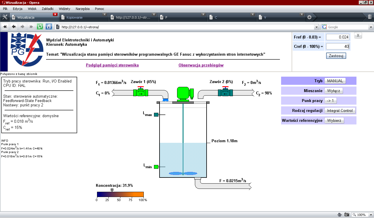

    Aby przedstawione na stronie dane były aktualne to strona była wyposażona w mechanizm wczytujący ja od nowa co 2 sekundy.

    Proponuję dorzucić obsługę protokołu Modbus jako bardziej wszechstronnego niż SNP (używany przez GE-Fanuc). O ile sam program nie budzi większych zastrzeżeń to nie nazwał bym tego "wizualizacją" skoro część odpowiedzialna za wizualizację została potraktowana po macoszemu.
    Gdybyś dołączył np. edytor prostych stron www to miałoby większy sens a tak to wygląda trochę jak serwer komunikacyjny z funkcjonalnością zapisu danych do bazy.

    2) Fakt większy nacisk położyłem na program a wizualizacja jest tylko przykładowa. Program jest jedynie elementem systemu, ale umożliwia on opracowanie wizualizacji bazującej na całkowicie darmowych technologiach. Moja praca i tak wyszła bardzo obszerna a pisanie programu zajęło dużo czasu, więc ten kreator zostawiam dla przyszłych pokoleń :). Nawet mój opiekun zasugerował że może powstać taki temat jako uzupełnienie mojego systemu. Ale fakt faktem program ten daje pamięć sterownika na srebrnej tacy, wystarczy tylko sięgnąć rączką :)
