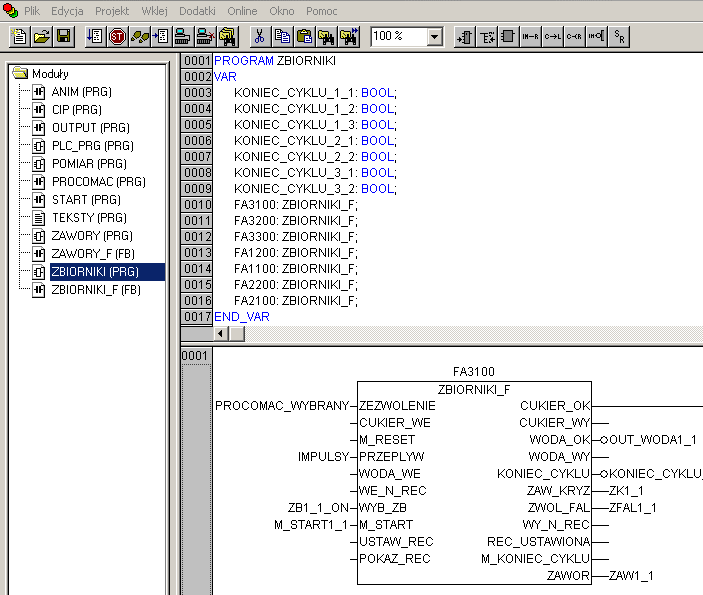

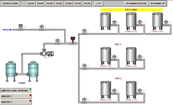

    nie wybrałeś najlepiej (dla swojego celu)
    proponuje CoDeSys (np Xsoft Moellera) w jednym programie masz oprogramowanie PLC, wizualizację oraz symulator sterownika i wizualizacji
    działa również w wersji demonstarcyjnej
    pozdrawiam

    falowniki.com przedstawił ciekawą alternatywę.
    Mozna wiąść easty control (taka ulepszone 819:) ) i tam w codesys jest mozliwosc zrobienia wizualizacji ale to bardziej z mysla o automatykach a nie uzytkowniku domowym chociaż chyba gdzieś czytałem że można ruchomic tą wizualizacje jak HMI.

    CoDeSys i wszystkie jego klony dostosowane do poszczególnych firm - doskonałe rozwiązanie. Sterowanie i wizualizacja + symulator, no i bez potrzeby konfigurowania OPC.
    Uczysz się jednego - znasz wiele. Sterowniki pod CoDeSys robią m. in. Wago (I/O System), Beckhoff (TwinCat), Moeller (Xsoft).
    Jeśli masz się czegoś uczyć od początku, to już lepiej CoDeSys niż Intouch. Zdecydowanie...
