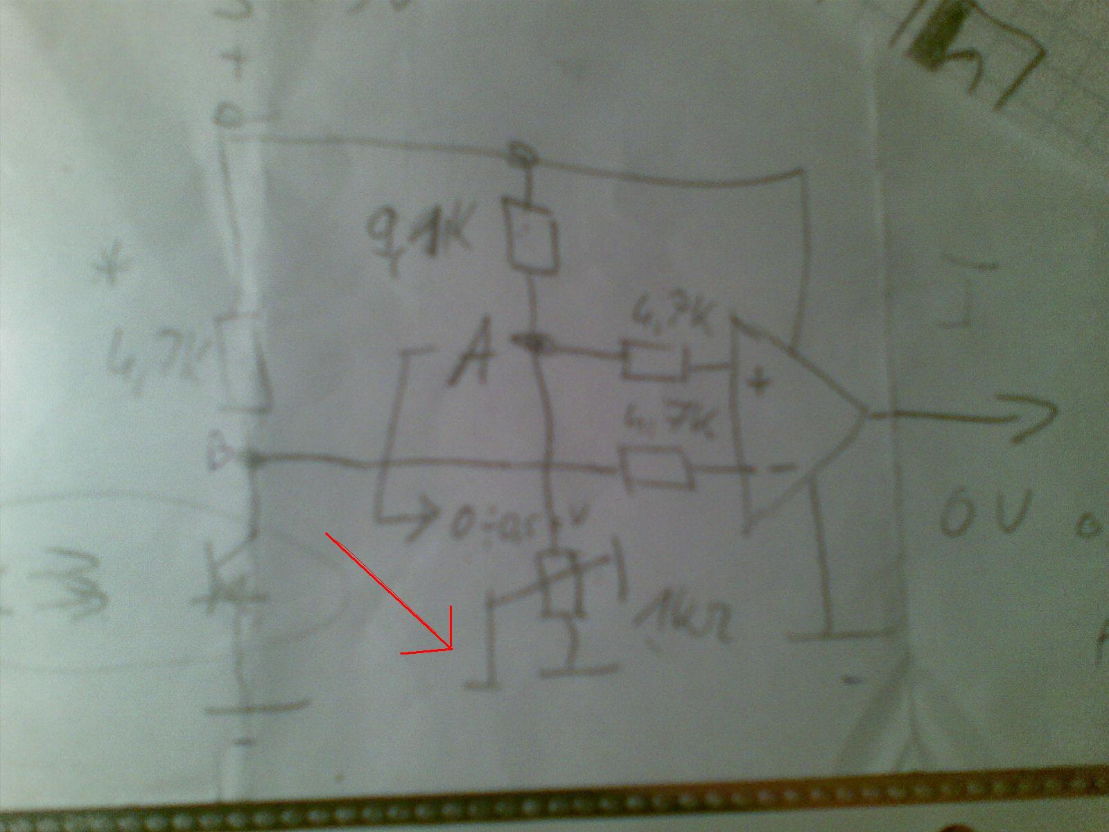

    Jak podłączyć ten potencjometr w układzie komparatora napięć. Chodzi mi o nóżkę ,którą zaznaczyłem na rysunku. Ma ona być podłączona do masy? Czy się mylę?
    Podłączenie potencjometru w układzie komparatora napięć - która nóżka do masy?

    Tak ma być podłączona do masy.

    Tak, razem z tą drugą nóżka do masy.

    Lepszym rozwiązaniem będzie jak odczep potencjometru
    połączysz poprzez opór 4,7k z wej. "+" wzmacniacza. Z tego,
    co widzę to zamierzasz zbudować komparator, który będzie
    pracował przy napięciach o małych wartościach. W związku
    z czym doradzam użycie wzmacniacza operacyjnego typu
    LM 358,który w takiej roli dobrze się sprawuje. Nie wiem
    jaką rolę ma spełniać to urządzenie, ale proponuje abyś
    rozważył wprowadzenie niewielkiego sprzężenia zwrotnego
    pomiędzy wyj.wzm. a jego wej. "+". Takie sprzężenie z
    reguły jest stosowane.

    Wielkie dzięki:) Komparator jest mi potrzebny do robota. ma on porównywać z którego czujnika dostaje syg i go odpowiednio przetworzyć.
