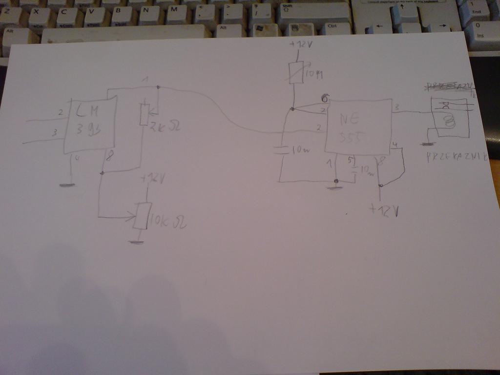

    Podłączyłem rezystor 1K między [+] zasilacza i wyjściem, wtedy komparator działa jak należy. Układ na NE555 też działa jak należy. problem jest ze współpracą obu układów. Rezystor podciągający zastąpiłem potencjometrem 2K. Nie mogłem znaleźć takiej pozycji potencjometru, żeby działało prawidłowo. Jak rezystancja jest za mała to komparator cały czas oddaje stan wysoki, a jak rezystancja jest za duża, to napięcie które powinno być 0V jest ok. 4V i dla NE555 jest to za dużo. Chodzi o to, że w zależności od położenia tego potencjometru mamy albo stan wysoki i stan nieustalony (objawia się ciągłym strzelaniem przekaźnika), albo stan niski i stan nieustalony. Można znaleźć taką pozycję potencjometru, że mamy stan nieustalony (przekaźnik "strzela") w obu polaryzacjach wejść LM393.
    Położyłem dzielnik napięcia na potencjometrze 10K aby móc obniżyć napięcie zasilania LM393. Długo szukałem i nie znalazłem ustawienia potencjometrów gwarantujących prawidłowa współpracę układów. Czasem zdarzało się, że jak dla kontroni mierzyłem napięcie wyjścia LM393 to udało mi się wszystko ustawić, ale jak odłączyłem woltomierz to nie działa.
    Ogólnie doszedłem do postaci układu według poniższego zdjęcia:
    Jak dobrać komparator napięcia dla wejścia 0-1V i wyjścia 0/12V?
    Czy coś jest źle połączone, czy prawdopodobnie już upalone? Co mam zrobić, żeby układ działał prawidłowo?

    A jak konkretnie ma ten układ działać ? Co wchodzi na komparator i jak ma na to przekaźnik reagować ? POjedyńczym impulsem czy też na stałe ma się włączyć ?

    Chodzi o to, że na komparator mają trafiać bardzo krótkie impulsy o amplitudzie ok. 1V, każdy impuls ma powodować krótkotrwałe załączenie przekaźnika. Ponieważ przekaźnik wymaga wysterowania napięciem 12V, trzeba amplitudę impulsu podnieść. Ponieważ impuls może być za krótki, układ NE555 jest wprowadzony w celu wydłużenia impulsu. To znaczy, że jeżeli impuls na wejściu jest krótszy niż jakaś stała czasowa, to układ NE555 odda ten impuls, ale "wydłużony" do tej stałej czasowej (tą stałą reguluje się jednym potencjometrem). W ostatecznej wersji projektu ma być ok. 3-5 impulsów na sekundę, a przekaźnik ma sterować dowolnym obwodem elektrycznym.
    Komparator zamiast tranzystorów ma według mnie następujące zalety:
    - Amplituda impulsu wyjściowego nie zależy od amplitudy wejściowego
    - Z wejścia nie jest pobierany prąd, komparator tylko i wyłącznie "stwierdza" napięcie (w praktyce pobiera się znikomą wartość).
    - Stosunkowo prosty sposób ustawiania progu napięcia impulsu (tylko dobrać to napięcie jako napięcie odniesienia, mam zamiar wykorzystać dzielnik napięcia na potencjometrach)
    - Z komparatora można otrzymać sygnał "zanegowany" przez odwrócenie wejść, z tranzystorami trzebaby trochę pokombinować.
    Zapomniałem opisać bezpośrednią przyczynę problemów:
    Chodzi o to, że jak komparator pracuje samodzielnie, to na wyjściu oddaje 0V lub 12V w zależności od napięć na wejściach i tu jest prawidłowo. Dopiero, jak ma pracować z NE555 według schematu, który załączyłem w poprzednim poście, to wtedy na wyjściu nie ma takich napięć, tylko jest tak odpowiednio 3-4V i 6-8V w zależności od polaryzacji. Jak na wejście NE555 podawałem 9V z baterii lub zwierałem do masy to układ pracował prawidłowo.
    Cały problem polega na tym, żeby zmusić LM393 do oddawania prawidłowych poziomów, czyli 0V i 12V.
    Poprawka wyprowadzeń komparatora ..
