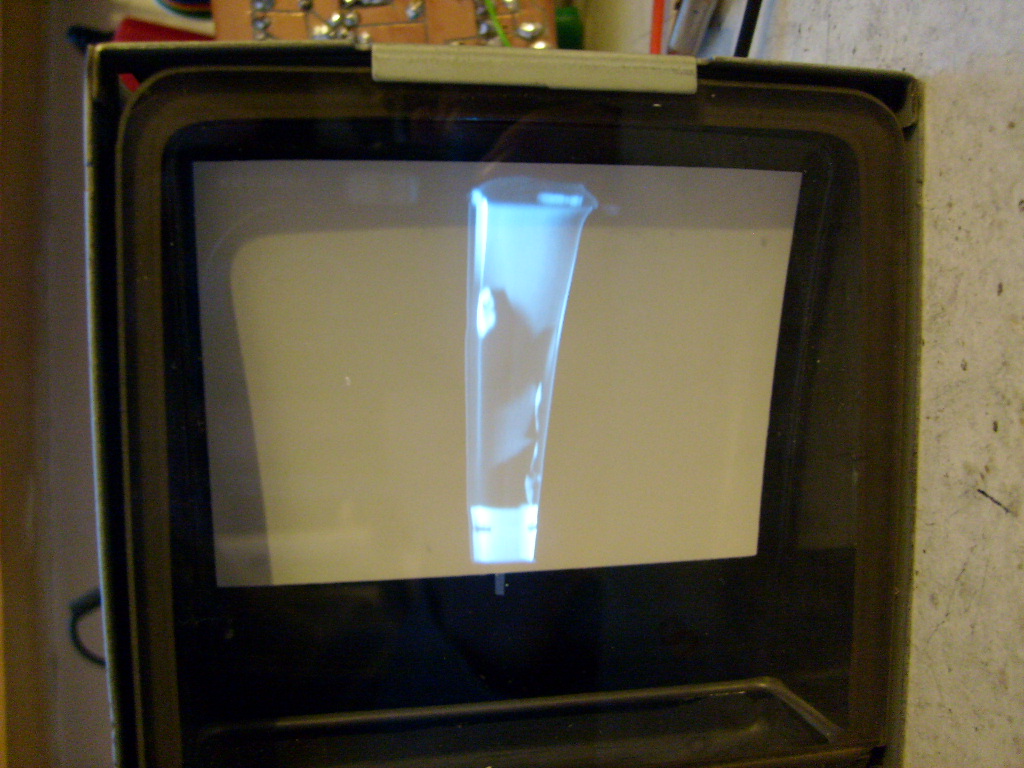

W czterocalowym monochromatycznym monitorku 500F Flat CRT display nie działa dobrze odchylanie poziome. Tak wygląda obraz przy zasilaniu 12V i podanym sygnale video z tunera TV:

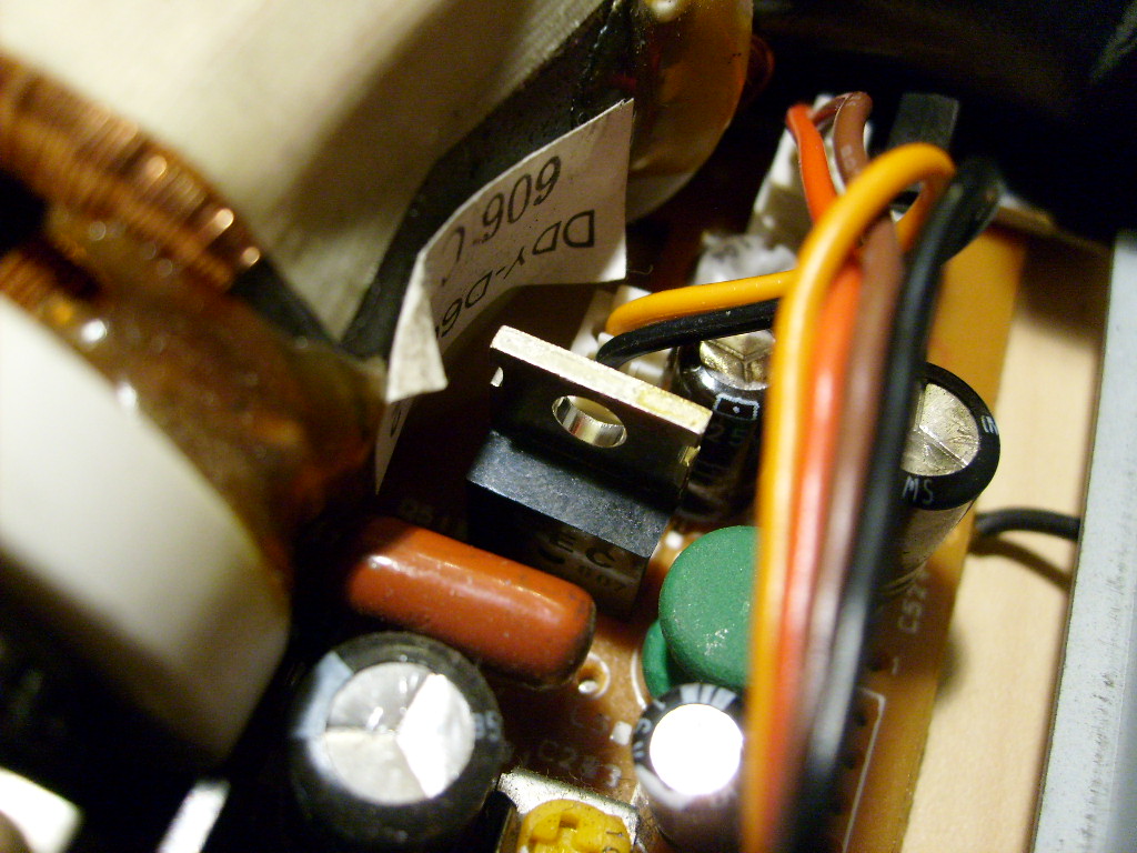

Obraz jest zawinięty i zwężony. Rozszerza się wraz ze wzrostem napięcia zasilającego, ale przy 12,2V obraz się nagle rozszerza, i cały ekran zajmują tylko nieuporządkowane kreski, które z obrazem nie mają nic wspólnego. Podczas pracy bardzo nagrzewa się tranzystor 2SD607 sterujący cewkami H. Wymieniłem go na BU407 - obraz się jeszcze bardziej zwęził, ale tranzystor przestał się tak mocno grzać.

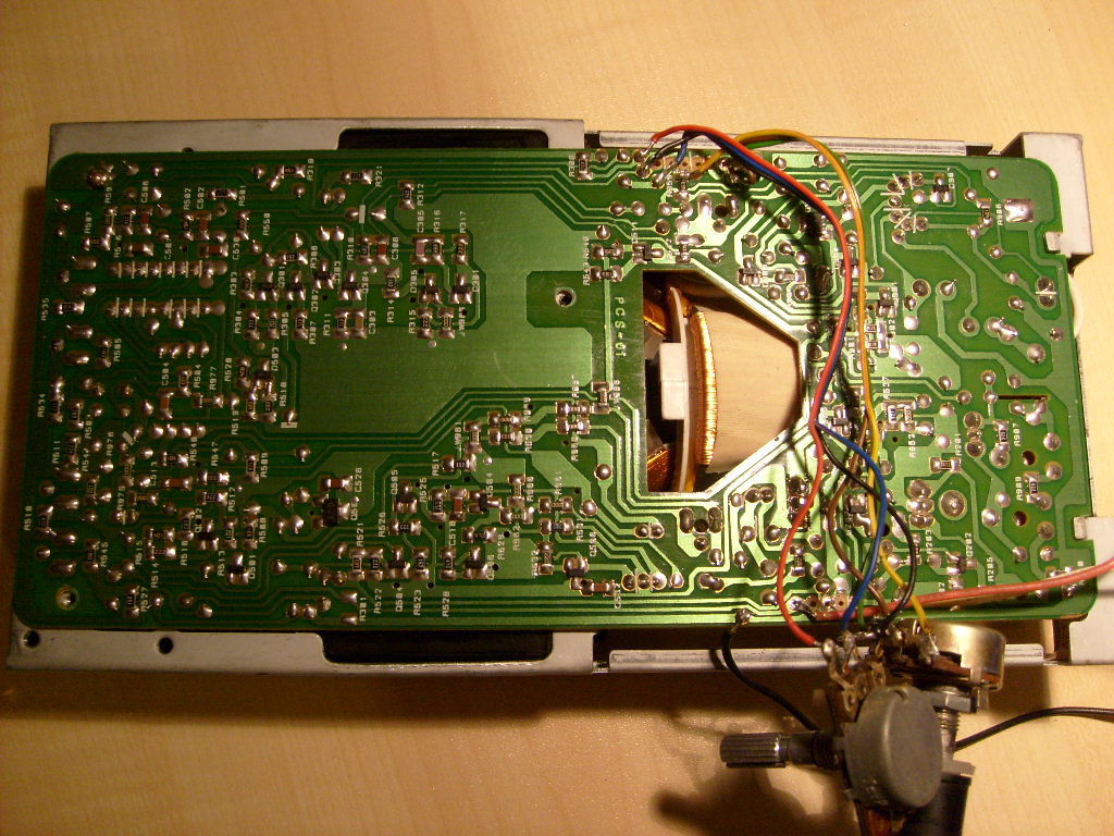

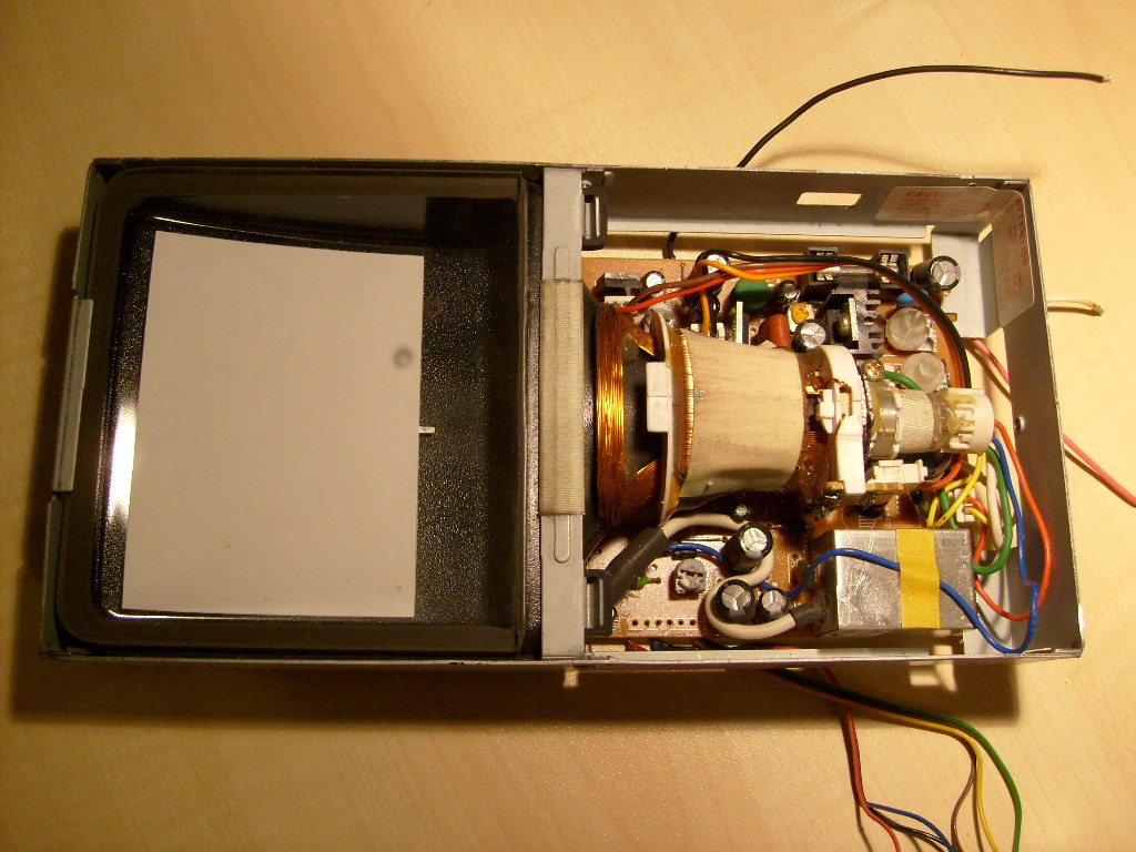

Cały monitorek wygląda tak:
Steruje tym układ KA7806: http://www.datasheetcatalog.org/datasheet/sanyo/LA7806.pdf
Cewki odchylania pionowego mają 16Ω, a poziomego 2,5Ω.
Czy przyczyną może być wyschnięty któryś kondensator, czy może uszkodzone cewki odchylające?
