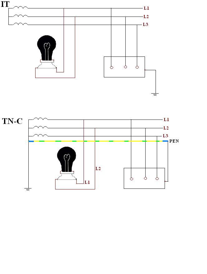

    Już coś tam rozumiem, w Norwegi (pracowałem tam przy prądzie) mają w domach układ IT, podobno bezpieczny , zastanawiam się czy w takim układzie jaki mam w domu TN-C , 3 fazy i jeżeli podłącze np. żarówkę do dwóch faz to się zapali, wg. mnie nie bo transformator nie jest w systemie IT.

    Jeżeli tak podłączysz to się przepali ponieważ otrzyma 400V. pozdrawiam
