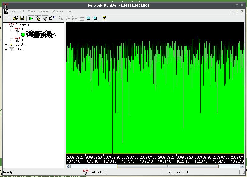

    Witam... Posiadam internet radiowy. Odbieram go anteną satelitarną +konwerter, kabel ok 10m. Kartę sieciową PCI PLANET WL - 8303.
    Do nadajnika ok 1,5 km z przeszkodami, typu drzewa.
    Internet działa mi tak fazami - czasem dobrze a czasem tragicznie. Nocą działa mi dobrze. Na załączonym zdjęciu pokazuje wykres z net - stumblera właśnie z nocy, bo w dzień to rzadko pojawiają się te zielone słupki i często wyskakują fioletowe, czyli o ile się nie mylę to zakłócenia.
    Co mogę zrobić aby internet działał mi stabilnie i w miarę dobrze? Muszę wymienić antenę, czy raczej kartę sieciową? Jeśli tak to na co? A jeśli nie to, to co mam zrobić??

    Nie da się odpowiedzieć jednoznacznie , trzeba wejść na dach i zrobić pomiary może wystarczy poprawić ustawienie anteny ? Może wywalić ten talerz a założyć panelową z APc w jednej obudowie .
    Trzeba pogadać z dostawcą .
    Na odległość nic się nie pomoże.

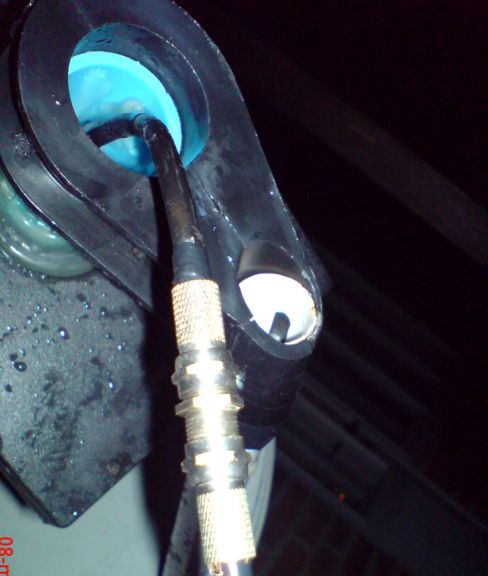

    Jeszcze jedno... Na kablu h155 posiadam złączkę przedstawioną na zdjęciu:
    Jak poprawić stabilność internetu radiowego z kartą PLANET WL-8303?
    Która wyraźnie "kopie" gdy się ją dotknie. Duże mogą być na niej straty (sygnału)? Warto ją wymienić, czy to nie ma sensu?

    Witam. Kolego napisz co za sieć bo jak sądzę to chcesz mieć neta z resmana a z nim to same problemy, ta łączka to do instalacji telewizyjnych więc zakładał ją jakiś partacz. Wymień a najlepiej zastosuj jakiś APc jak kolega wyżej napisał. Pozdrawiam

    Witam. Wymiana jest wskazana ale czy przyniesie zauważalną poprawę w to wątpię już szybciej skrócenie samego kabla i jakiś AP, wbrew pozorom ten ap nie jest taki drogi jak sądzisz a może naprawdę pomódz. Pozdrawiam

    przecie z wykresu nestrumblera widać wyraźnie że sygnał mocy ale szarpany - typowy objaw konarów na drodze...
    Przepis na sukces :))
    AP - TPLINK WA501G lub Edimax 7206
    kabel = 1 metr ( AP oczywiście w piszce pod anteną )
    zasilanie = PoE
    Antena = Grid 20 dBi ( na a***o czesto sprzedawane jako do "samodzielneog montażu" )
    rurka na dachu max wysokość.
    Jeżeli przy odpowiedniej wysokości liczba drzew zmniejsza się to zamiast GRIDa daj YAGi ( jest taka fajna yagi za 30 pare zlotych bez obudowy, tez na a****o ).
    Bynajmniej nie montuj żadnych wzmacniaczy, czy AP-ków o kosmicznych mocach, w tym wypadku na niewiele się zdadzą ...

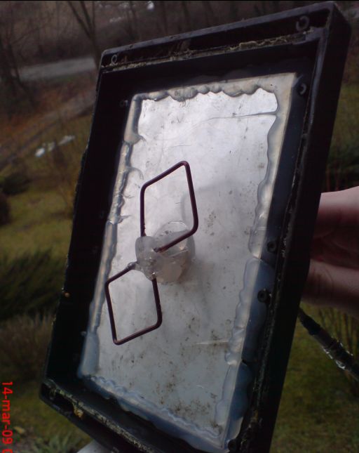

    Wrzucę może zdjęcie mojego promiennika po otwarciu:
    Co o nim myślicie? Jest dobry?
    Czy może trzeba go wymienić i będzie lepiej?

    TP-LINK na a*****o = 100/80 ( nowy/uzywany)
    Edimax-a w sumie nie widzę, ale jest jego klon: Minitar MNWAPG - 115 pln
    Grid - 130-150 pln
    puszka = 20 pln
    PoE = 10-15 pln
    to chyba wszystko :)
    P.S.
    Z wyglądu ten panel nie najgorzej, ale po wyglądzie to można oceniać.... modelki :)

    ten promiennik to zwykly biquad z projketu Marshalla. To co moge polecic to dobra antene, najlepiej panelowa, ktoś mówił o siatce - siatka Panowie ma bardzo skupiona wiązkę, przez dzewa ciężko będzie się przedzierać.
    caly box a poe i zasilaczem: http://www.cyberteam.pl/produkt/show/371.html
    Ew, istnieje cos takiego jak nanostation 2, lub picostation 2hp (radio o b. duzej mocy) do którego doczepiasz antene zew.

    Przemek, z wykresów nie wynika nic na temat tego jak AP nas słyszy, widać tylko, że drzewa przeszkadzają w odbiorze sygnału, na co duża moc po stronie klienta nie za bardzo jest w stanie pomóc. Praktyka już nie jeden raz pokazała, że urządzenie o większej mocy ma mniejszą czułość (w tym przypadku efekt odwrotny do spodziewanego). Najlepszą drogą do celu jest jednak ustawienie anten z widocznością optyczną.

    Witam ponownie... Z tą widocznością optyczną będzie kiepsko, ponieważ musiałbym kupić cały sprzęt i AP-eka który sam już trochę kosztuje. A nie będę ukrywał że nie mam ochoty za bardzo w ten internet już inwestować.
    Założyłem ostatnio antenę yagi i wyniosłem ją na górny balkon, pomimo tego, że gdy był u mnie gość który zajmuje się tą siecią i mówił że nie ma szans na odbiór neta tą anteną na tym balkonie - tak samo jak na tym niższym.
    Chyba się mylił, tylko że mam pewien problem... Internet do południa działa mi elegancko a po południu już słabiutko. A gdy chciałem zamontować na górnym balkonie talerz to internet w ogóle nie ruszał.
    Dodam screna z Netstumblera robionego przy pracy po południu (gdy internet działa kiepsko).
    (Na obrazku tego nie widać więc pisze: sygnał utrzymuje się na wysokości max -50dB)
    Co mi poradzicie? Lepsza karta sieciowa sprawy nie rozwiąże? Może panelówka na górnym balkonie będzie lepsza od miednicy i yagi?
    Jakie jest Wasze zdanie?
