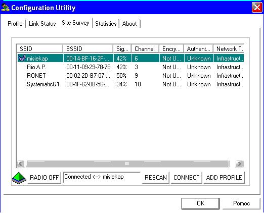

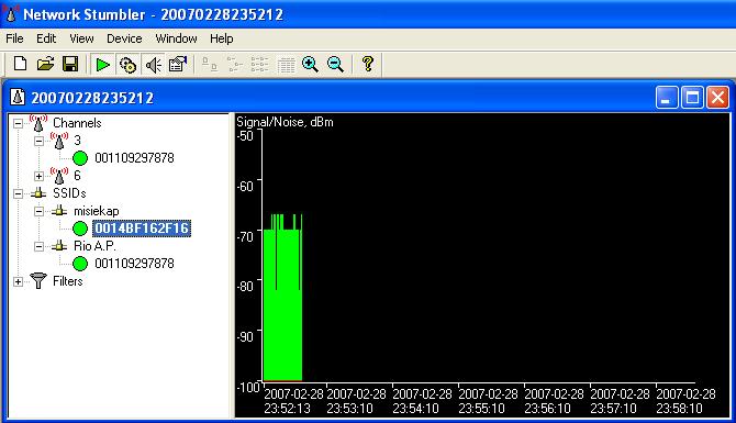

    Tak wyglada wynik z managera karty:
    Radiówka w nocy działa ok w dzień rozłącza ciągle
    A tak z Network Stumbler'a:
    Chyba to nie są dwie sieci na jednym kanale. Tylko gdzie leży problem?

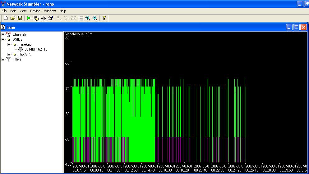

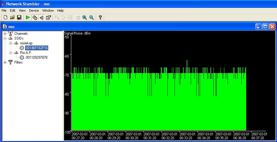

    komornik320
    Posty: 61
    Mam dwa pomiary. Pierwszy z rana jak widać sygnał nie jest za fajny.
    A drugi z nocy - tu już internet działał ok.
    Niestety nie mam obrazu z południa ponieważ całymi dniami przesiaduje na uczelni. Jednak wtedy ten sygnał jest najgorszy bardzo często gubi sieć.
    Jakoś nikt nie chce napisać czy możliwa jest taka sytuacja przez "korzystanie" z mojego MAC'a :cry:
    Powinno coś się rzucić w oczy. Być może zakłócenia powoduje odległa sieć, albo plamy na słońcu. W każdym razie jest to coś, co jest aktywne w dzień.
    Niestety jakoś nie wiem co to może być. Te obrazy to tylko potwierdzenie tego jak to wygląda. Bardzo proszę o pomoc z ta delikatna sprawa.

    a mi to wyglada na zaszumienie w eterze
    w dzien jest lipa bo w eterze jest "glosno" w nocy wiekszosc ludzi przestaje nadawac i odbierac czytaj korzystac z internetu i w eterze jest wiele ciszej i dlatego urzadzenie nadawcze z urzadzneiem odbiorczym sie slysza i internet dziala ok
    pozatym kanal 6 w wielu urzadzeniach radiowych jest kanalem domyslnym wiec moze byc sytuacja ze gdzies sobie szumi cos na tym kanale a wieczorem jest wylanczane bo pan konczy prace zamyka biuro i idzie do domu
    nienapisales nic albo ja niedoczytalem o twojej instalacji jaka antena ile kabla
    co do karty sieciowej myslisz sie kolego karta ma duze znaczenie nienzam tej karty ktora masz u soebie wiec niebede sie wypowiadal na jej temat
    pozatym napisales ze niemasz widocznosci wzrokowej z nadajnikiem a to niewrozy niczego dobrego
    w zasadzie mozna by sprobowac zmniejszyc do min straty sygnalu na kablu ewentualnie zastosowanie mocniejszej anteny
    co do siadania przez kogos na twoj mac to wydaje mi sie ze to nie to z tego powodu ze sygnal powinienes miec caly czas ewentual;nie mozesz to w latwy sposob sprawdzic robiac u siebie innego macka
    pozdrawiam
