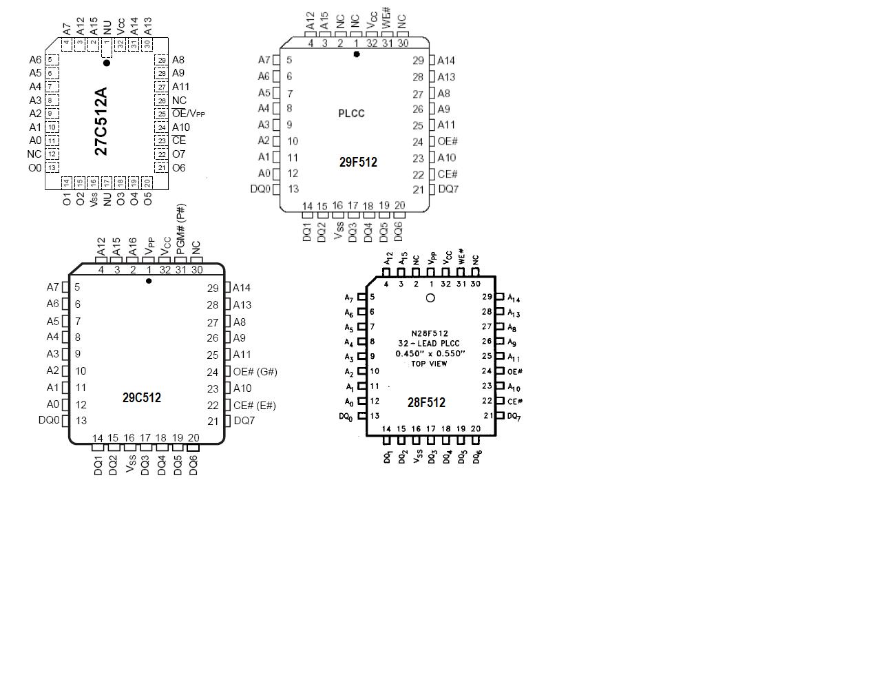

    podłącze się do tematu,
    pytanie już padło powyżej, ale nie padła odp.
    czy można zamienić 27C512, na jakąś pamieć flash?
    (np. 28F512, czy 29C512 lub 29F512)
    poniżej obrazek z organizajcą w/w pamięci
    Czy 27C010 można zastąpić 29F010 - Sterownik silnika BOSCH
    wydaje mi się, że bez kombinowanie, typu łącznie nóżek, czy tego podobnym chyba nie bardzo można, jednak nie jestem w tym temacie, aż tak biegły dlatego proszę o pomoc.
  • #12 7230756
    MAREK74
    Posty: 475
    Pomógł: 3
    Ocena: 13
    ja w swoim sterowniku mam w orginale pamięć 27C256 (digifant 3.2) i zastąpiłem ją 28C256 oczywiście przez drucianą przejściówke :)
