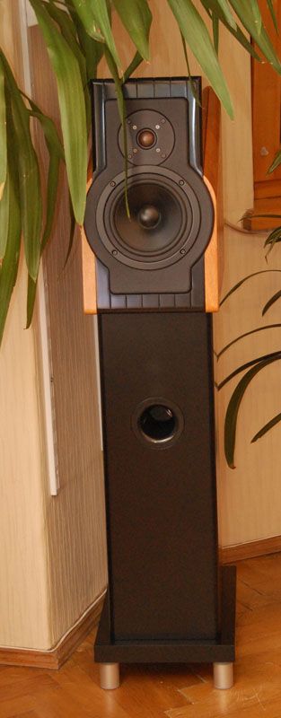

    Kolega, który średnio raz w roku robi kolejny zestaw kolumn, zrobił coś takiego na głośniku właśnie GTC (koszt 40 zł we Wrześni) i bardzo chwali brzmienie.
