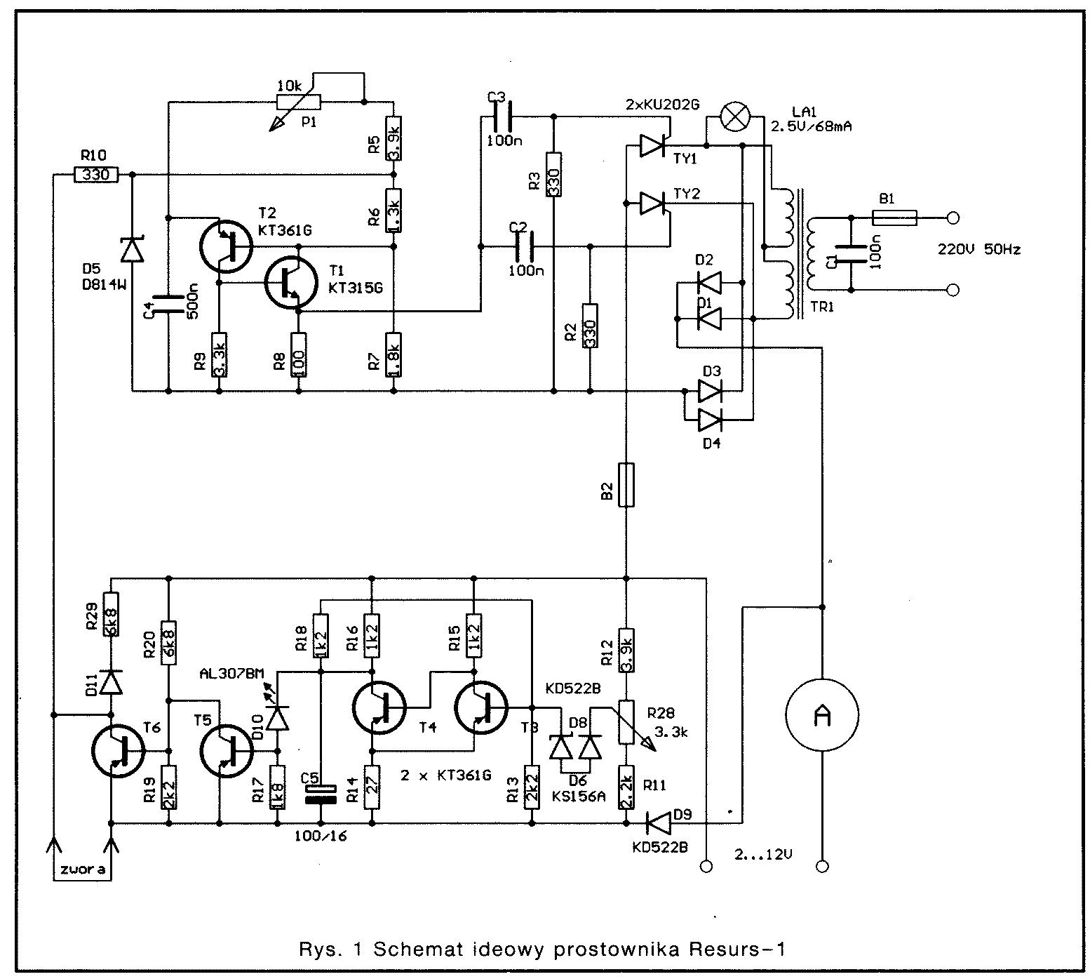

    Jeszcze inny radziecki prostownik.
    • Schemat prostownika ZSRR z transformatorem, tyrystorami i regulacją napięcia Resurs-1.gif (42.44 KB) Musisz być zalogowany, aby pobrać ten załącznik.

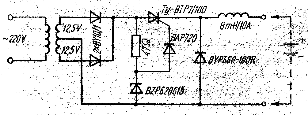

    Maksymalny prąd ładowania 10A.
  • #12 68895
    Marek81
    Poziom 19  
    Posty: 367
    Pomógł: 6
    Ocena: 8
    BTP7/100 jak sama nazwa wskazuje jest na 7A i 100V.
  • #13 69197
    zybex
    Pomocny dla użytkowników
    Posty: 15914
    Pomógł: 2094
    Ocena: 2935
    Oczywiście,że tak. Wzorowałem się na opisie autora. Należy odpowiednio zwiększyć prądowo elementy i trafo aby osiągnąć większy prąd ładowania ale w jakim celu? Chyba że chcemy rozwalić akumulator.

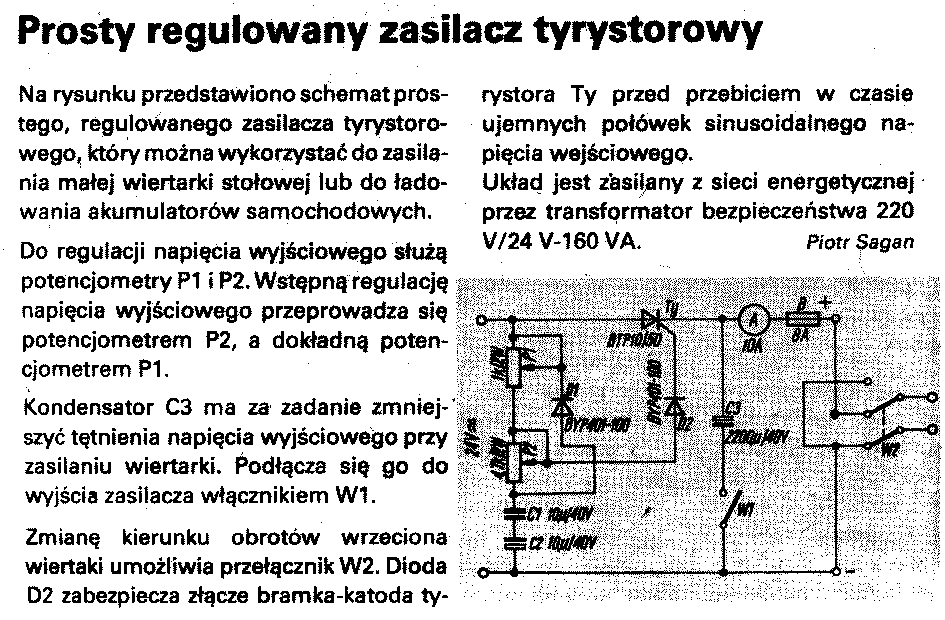

    Poniżej dwa proste układziki.
    • Schemat prostownika ZSRR z transformatorem, tyrystorami i regulacją napięcia Prościutki.gif (3.11 KB) Musisz być zalogowany, aby pobrać ten załącznik.
    • Schemat prostownika ZSRR z transformatorem, tyrystorami i regulacją napięcia Prosty prostownik.gif (36.58 KB) Musisz być zalogowany, aby pobrać ten załącznik.

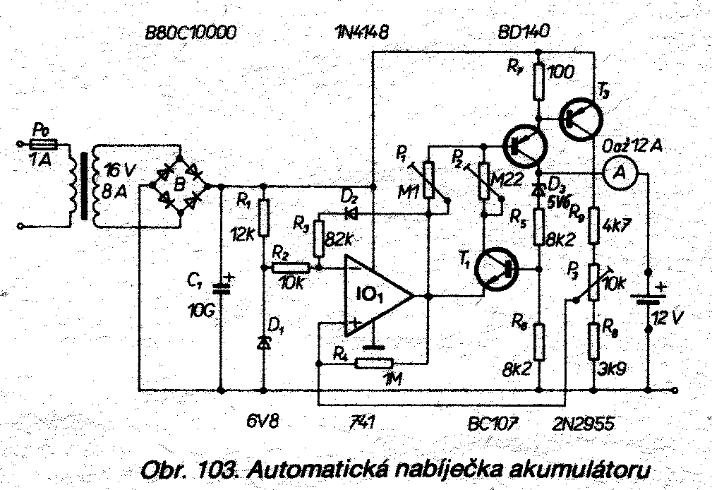

    A może czeski z tranzystorem mocy?
    • Schemat prostownika ZSRR z transformatorem, tyrystorami i regulacją napięcia Czeski prostownik.gif (24.37 KB) Musisz być zalogowany, aby pobrać ten załącznik.

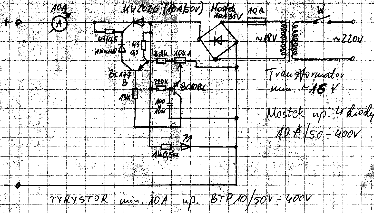

    To na koniec jeszcze jeden schemat ściągnięty z naprawianego kiedyś przeze mnie prostownika fabrycznego a raczej wyrobu rzemieślniczego które były kiedyś w sprzedaży.
    • Schemat prostownika ZSRR z transformatorem, tyrystorami i regulacją napięcia Prostownik max 10A.gif (74.78 KB) Musisz być zalogowany, aby pobrać ten załącznik.

    Mam pytanko w sprawie cewki ze schematu ZYBEXa. Jak taką wykonać(zdobyć) 8mH/10A?
