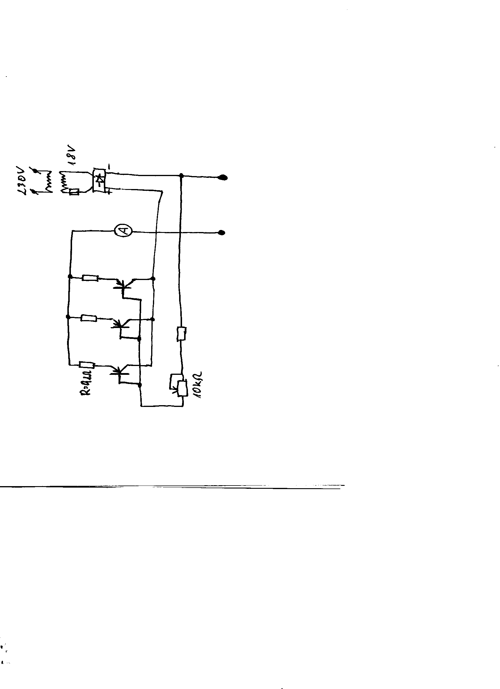

    hej nie wiem po co sie tak głowić ja mam trzy tranzystory KD502 połączone równolegle i do tego potencjometr i mam płynną regulacje prądu ładowania lna kazdego aku od 1.2V do 16V...układ jest odporny nz zwarcia , i bez obaw wspomagam na nim odpalanie auta...
    • Prostownik z płynną regulacją Obraz 002.jpg (138.46 KB) Musisz być zalogowany, aby pobrać ten załącznik.

    chester8 - przyniosło dziecko twój stary schemat chcąc jakieś zamienniki(Obraz 002.jpg) i widzę że obróciłeś strzałki emiterom !

    Witajcie. Czy może mi ktoś powiedzieć jak ma dobrze wygladać schemat na Obraz002? Zrobiłem to nie chce działać. Z góry dzięki za pomoc.

    Musi mieć emitery zasilane z + a nie z minusa /jeśli PNP/. Potencjometr około 2k2 z rezystorem max 200R.

    Wykonałem układ j/w 4xkd502 i całość przy trafo 500VA u2=16V prąd przez 0,1 om 14.5 A bez tranzystorów 90 A czy to normalne ?? (może coś sknociłem).
