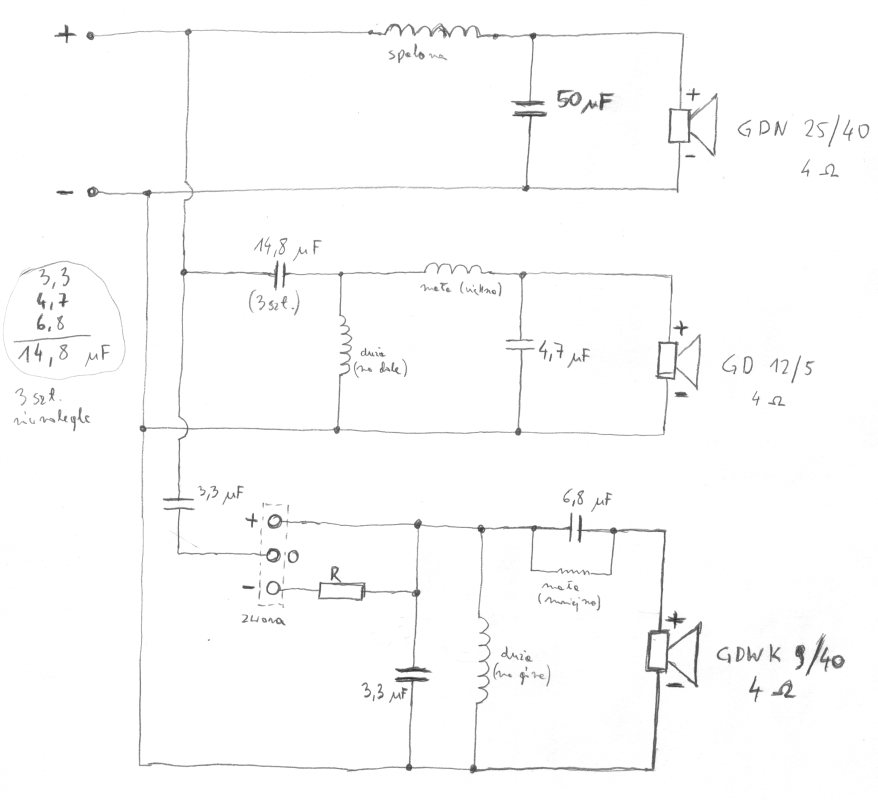

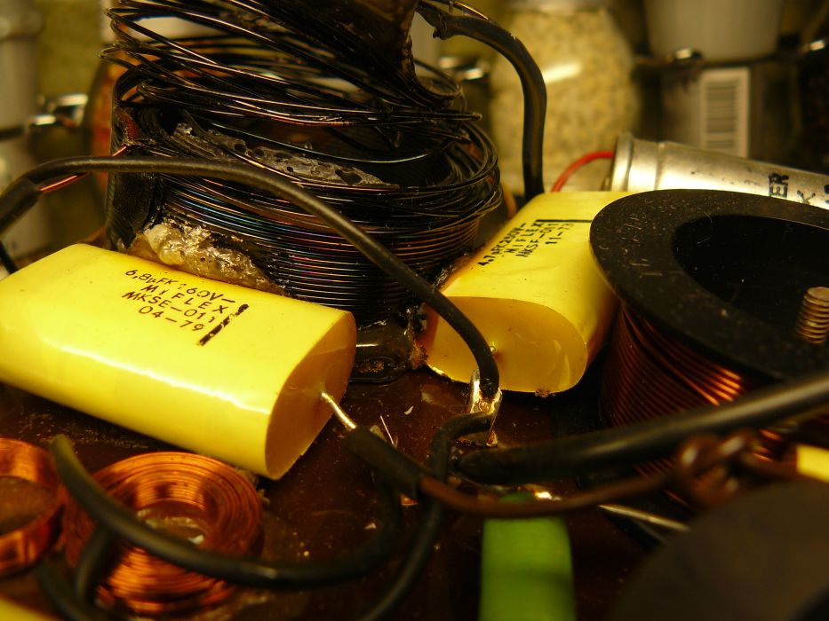

    Witam. Mam kolumny jak w temacie; w obydwu kolumnach są spalone cewki od GDN'ów w zwrotnicy, cewki głośników są raczej dobre - sprawdzałem miernikiem i bateryjką. Chciałbym doprowadzić je do jak najlepszego stanu. Rozrysowałem schemat zwrotnicy (zdj.2) ale jest on inny niż w serwisówce: tor niskotonowy jest chyba taki sam (połączenia i wartość kondensatora, tor średniotonowy podobny (połączenia takie same ale inne wartości kondensatorów), tor wysokotonowy zupełnie inny (inne połączenia, inne kondensatory), i tu zaczyna się problem. Dlatego postanowiłem zapytać mądrzejszych ode mnie o co chodzi.
    1. Pierwsze moje pytanie: czy dobrze narysowałem schemat, czy to ma sens?
    2. Dlaczego schematy są różne, różne pojemności kondensatorów?
    3. Czy spalone cewki mogą mieć takie same indukcyjności jak w serwisówce zakładając, że tory niskotonowe na obydwóch schematach są takie same? Ewentualnie jak określić idukcyjność spalonych cewek?
    4. Czy zwarcie w kondensatorze elektrolitycznym toru niskotonowego mogło doprowadzić do spalenia cewek? Jaki był cel zastosowania elektrolitu. Czy foliowe nie miały takich pojemności? Czy ma on tam jakieś szczególne zadanie?
    5. Czy kondensator na ostatnim zdjęciu może być uszkodzony (z powodu przypalenia) i lepiej profilaktycznie go wymienić?
    6. Czy znacie jakieś specyfiki do papierowych membran głośników, żeby je trochę odświeżyć? Mam na myśli jakieś sprawdzone domowe sposoby (lakierowanie odpada) Czym można by odnowić zawieszenia GDN'ów, żeby odzyskały sprężystość?
    Czekam na pouczające odpowiedzi i dziękuję za nie z góry:)

    1. Pierwsze moje pytanie: czy dobrze narysowałem schemat, czy to ma sens? Chyba dobrze narysowałeś ale z sensem już trudniej. Dziwnie wygląda to co jest przy głośn iku wysokotonowym. U mnie jest tylko kondensator z opcją podłączenia drugiego przez zwore.
    1. Wrzuciłem obrazek z prawidłowym schematem. U mnie tak to wygląda w kolumnach i wszystko gra.
    2. Zwrotnice występowały z tego co wiem w dwóch wersjach: dla 4 i 8 ohm. Różniły się cewkami i kondensatorami. Szczegóły na obrazku.
    3. Cewki powinny być raczej jak w serwisówce, nigdy nie spotkałem się z inna zwotnica w tych kolumnach, choć samych cewek nie mierzyłem i nie wiem jak to się robi.
    4. Ma podobne zadanie jak inne kondesatory. Elektrolity (bipolarne!) stosuje się w zwrotnicach przy dużych pojemnościach, ale nie są polecane. Być może zwarcie spowodowało spalenie cewek, bo wtedy był zamkniety obwód bez głośnika.
    5. Lepiej wymienić.
    6. Odświeżyć to znaczy co? Raczej takich specyfików nie ma. Te membrany wystepowały w różnych kolorach, najpopularniejszy był grafito-granatowy czy coś w tym stylu. Zawieszenie nie ruszaj, bo takiego już nie dostaniesz. to co sprzedają na allegro czy w jakichś sklepach, to są inne zawieszenia. Z tym zawieszeniem nie powinno stać się nic złego, a speżystość nadaje generalnie resor dolny nie widoczny z zewnątrz, tylko po wymontowaniu głośnika.

    Serwisówkę mam i schemat w niej zawarty różni się od mojego, o tą różnicę mi chodziło. Tu jest taka zwrotnica jak moja: http://www.audiostereo.pl/forum_wpisy.html?temat=15028
    Wiem o różnicach poj. kondensatorów i ind. cewek dla wersji 4 i 8 omowych - to wynika z serwisówki. Przypalone MKSE wymienię, elektrolity też. Mam już za sobą wymianę (raczej z powodzeniem) membran z górnym zawieszeniem (oczywiście piankowe) w NewMildton80, także nie będę ruszał zawieszenia w GDN 25/40 - trochę wiedzy na ten temat już mam. Membrana jest z celulozy, która pod wpływem promieni UV, kwaśnego środowiska i pewnie innych czynników (czasu też) podlega rozpadowi (kruszeje) - więc chciałem je jakoś wzmocnić, związać. Zastanawiam się czy wodny roztwór mydła malarskiego (służy do gruntowania i mycia) sprawdziłby się w tej roli. Czytałem też o wodnym roztworze wikolu (b.małe stężenie).

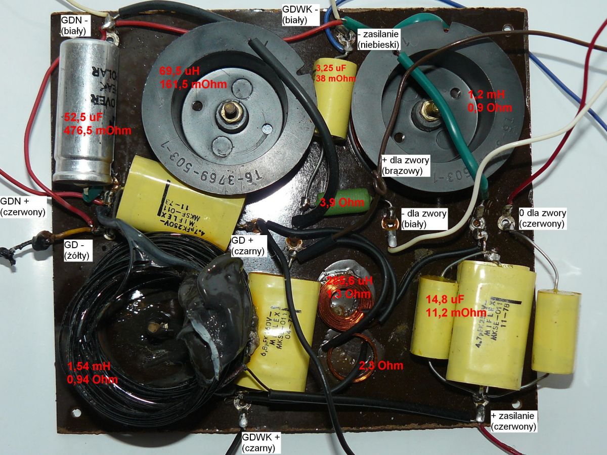

    Znalazłem stare zdjęcie z pomiarami JIG'iem - zamieszczam.
    Dwie najmniejsze cewki pomierzyłem jeszcze raz:
    1. większa - 0,28 mH
    2. mniejsza - 0,13 mH
    Natchnąłeś mnie, chyba spróbuję zreanimować te zwrotnice, bo wysokie tony w tych kolumnach nie za bardzo dobrze grają na "standardowych".

    Mam pytanie do ExMati lub kogoś kto ma takie zwrotnice.
    Czy masz możliwość zmierzyć tą cewkę która jest spalona u mnie?
    Chcę ją wymienić ale nie wiem czy to co zmierzyłem jest wartością prawidłową.
    I pytanie ogólne do forumowiczów.
    Dlaczego w "standardowych zwrotnicach" (jak w serwisówce) w filtrze dla GDN'a indukcyjność cewki jest dużo większa (czyli 2,4 mH - wg schematu) niż wynika to z podziału pasma. Serwisówka podaje cięcie 1,8/7 kHz i dla takiego podziału L powinno być ok. 0,65 mH. Czy jest tam błąd w zapisie?
    Mam też kartę inf. dla tego zestawu i tam podział podany jest jako 800 i 7000 Hz.
    A dodatkowo mam jeszcze anglo-języczny katalog w którym podział to 600 i 6000 Hz a pasmo 40-20000 Hz.
    Zmierzam do tego, że jeśli podział pasma jest na 800/7000 lub 600/6000 to mój pomiar spalonej cewki (L=1,54mH) może być prawidłowy.

    Cewka zmierzona. Według mojego pomiaru to 1,58 mH.
    Także na schemacie chyba jest dobra wartość.
    Oporność jest dziwna, bo podaje 118 Ohm.
