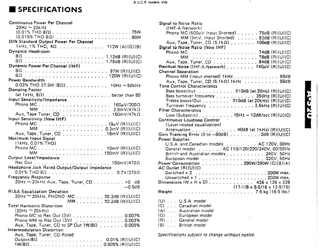

    Ta yamaha nie ma żadnych 140W. Yamahy z serii 5xx mają moce rzędu 70-80W przy 8Ω.
    Po co się pchasz w te polskie słabe wzmacniacze, które nie oferują nic ciekawego a ludzie cenią je sobie jak za worek złota. Daj spokój.
    A jak już sie uparłeś to WS 502 ma moc rzędu 50W przy 8Ω ale to jest i tak dziadostwo.
    Niech ktoś mnie poprze bo przecież sam jeden racji mieć nie moge, a chłopak kupi jakąś ws 502 i poźniej znowu kolejny post typu "jak polepszyć bas" lub "dlaczego głośniki już charczą"
    Tak wygląda Yamaha A-520, kolego:
    Wzmacniacz 50W i korektor graficzny do kolumn Alton 70 - co polecacie?
    a tu dane:

    Mylisz pobór mocy z mocą wyjściową. Kiedyś były nieco inne normy i moc mierzono w czasie włączania wzmacniacza więc wychodziły takie liczby. Yamaha A-500 ma 2x50W i to żadna "chińszczyzna" - to dobry wzmacniacz o bardzo dobrym dźwięku (mówię o A-500, bo A-520 nie miałem). I żaden Polski wzmacniacz nie dorówna jej. A ja polecałbym jeszcze Denona PMA-320.

    W tym przypadku mamy idealny przykład magi lub też iluzji. Wzmacniacz pobiera 120W a oddaje 2x80W czyli 160W ! PERPETUM MOBILE !
    To ma mieć kontrole nad głośnikiem niskotonowym 25 lub 30cm? Myślę, że próbujesz mnie rozśmieszyć w jakiś dziwny sposób. Ta twoja wybitnie plastikowa konstrukcja jaką jest ws 504 miałaby zagrać lepiej niż yamaha A-520? Jaki sposobem? yamaha ma 390W poboru, deklarowana moc to 2x75W przy 8Ω, może sobie grać na takiej mocy i nawet się nie spoci przy czym ta diora z 120W transformatorem będzie trzepała głośnikami jak dywanem na wietrze, zgrzeje się do granic możliwości po czym upali się przez przeciążenie transformatora.
    W zasilaniu yamahy siedzą kondensatroy NICHICON po 12000uF. Wzmacniacz jest oparty na tranzystorach końcowych SANKEN.

    Co do ws 504, tak ma trafo 120VA, a moc jaką oddaje, o ile w ogóle taką oddaje to tylko i wyłącznie przez przeciążenie transformatora, przez co jego żywotność znacznie sie skraca i nie ma tu mowy o graniu dłuższych imprez na czymś takim, skończyłoby się chmurą dymu.
    Co do yamahy a-520. Tak ten wzmacniacz ma tranfsormator mocy 390VA, tyle pobiera z sieci i w tym przypadku nie ma mowy o jakimkolwiek przeciążaniu.
    Co do korektora. Do kolumn typu alton, altus, mildton - moim zdaniem korektor jest jak najbardziej rzeczą przydatną, kolumny te mają swoje niedoskonałości, które w pewnym stopniu wyeliminujesz korektorem.
