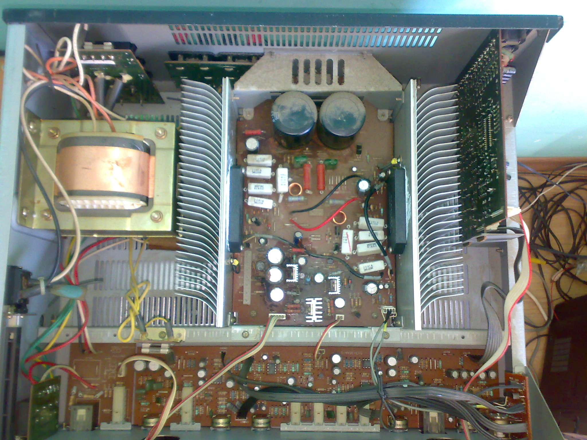

    Witam. Otóż mam wzmacniacz na tej że hybrydzie, niestety po powrocie do domu z stancji włączam i coś tylko pyknęło i jeden kanał zdechł...
    Jak się okazało mamuśka robiła porządki i odczepiała jeden kabel od kolumny który zwarł się z drugim zaciskiem...
    Czy to pykniecie to zabezpieczenie? Nie zauważyłem żeby coś się spaliło, nic nie zaśmierdziało..ale kanał nie gra albo gra bardzo cicho...
    Wzmacniacz odłączyłem już od sieci ale to nic nie pomogło...czy w tym przypadku jakoś inaczej resetuje się to zabezpieczenie czy po prostu padł kanał ;/
    Pozdrawiam i proszę o pomoc...

    Mogę dodać dodać że w głośnikach słychać dźwięk z tego kanału ale jest on bardzo zniekształcony, ma nierówną głośność tzn raz ciszej raz głośniej ale i tak cichutko bardzo, napięcia stałego raczej nie ma na wyjściu a przynajmniej tak wynika z moich obserwacji (wzmacniacz ma wskaźnik wysterowania led ale nie pali się on stale jak to miało miejsce przy uszkodzeniu Unitra WS 4421 gdzie faktycznie napięcie stałe po zmierzeniu było) ale sprawdzę to jeszcze jutro wieczorem jak będę w domu :)

    Zanim zaczniesz coś szukać to sprawdź bezpieczniki wewnątrz wzmacniacza... Jak się jeden upali to wtedy charczy i jest cicho.

    Bezpieczniki sprawdzone-sprawne...
    Zdjąłem obudowę i zauważyłem zacieki na płycie jak by wylały się elektrolity-nie wiem czy to to bo nie widziałem takowej usterki na oczy w życiu...
    Wzmacniacz Uniwersum-zwarcie na wyjściu, stk 4048V
    Dodam że to nie jest klej którym są one przyklejone do płyty głównej...
    Jak coś mogę dać zdjęci z bliska...

    Pomierzyłem napięcia na wyjściu wzmacniacza i na sprawnym wyjściu nie ma stałego w ogóle a na tym niesprawnym jest napięcie 8V stałego...
    Co mierzyć dalej?
