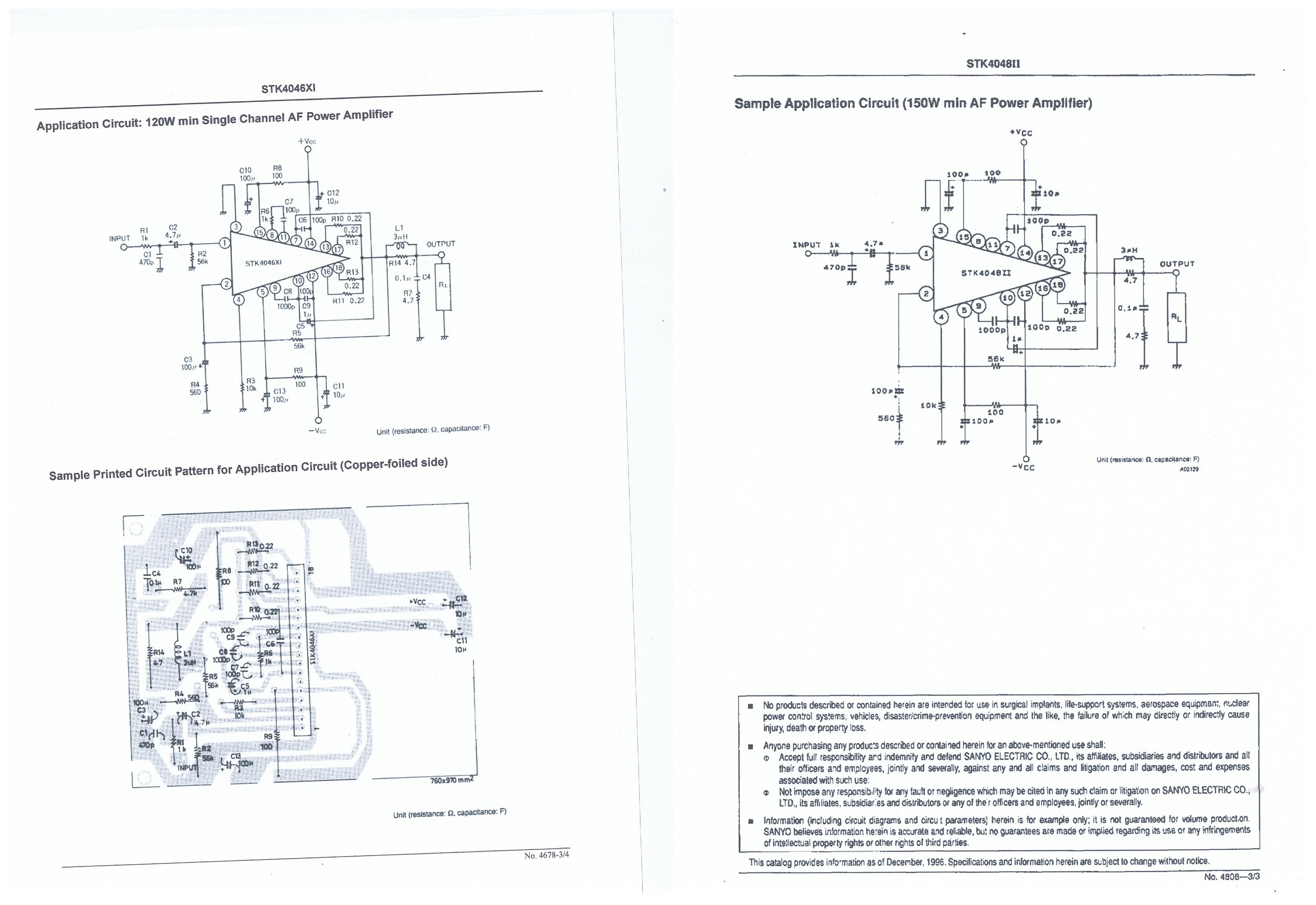

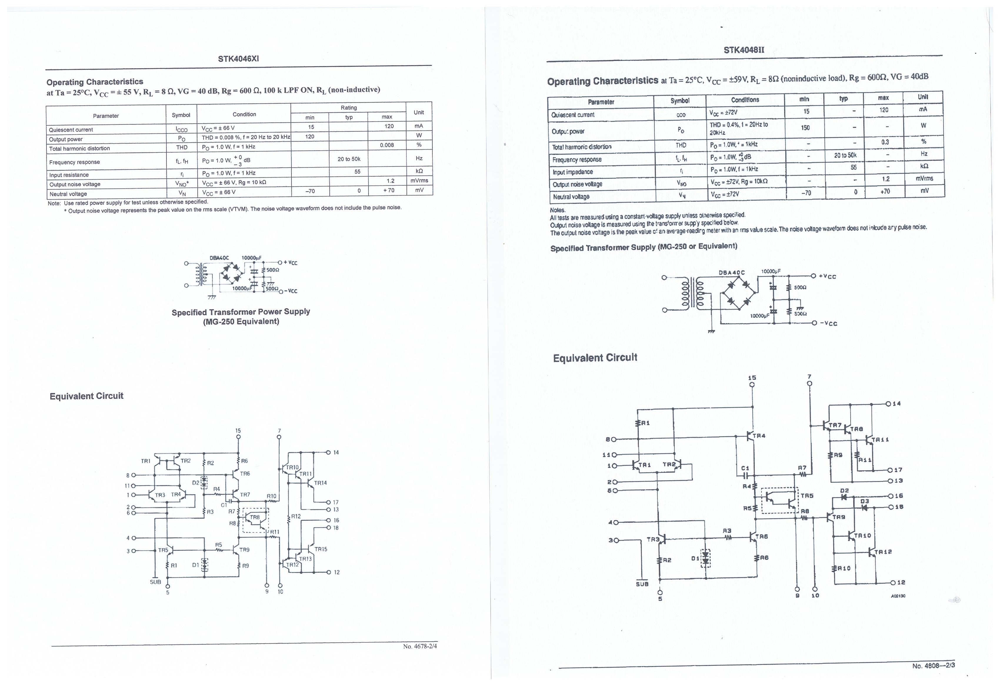

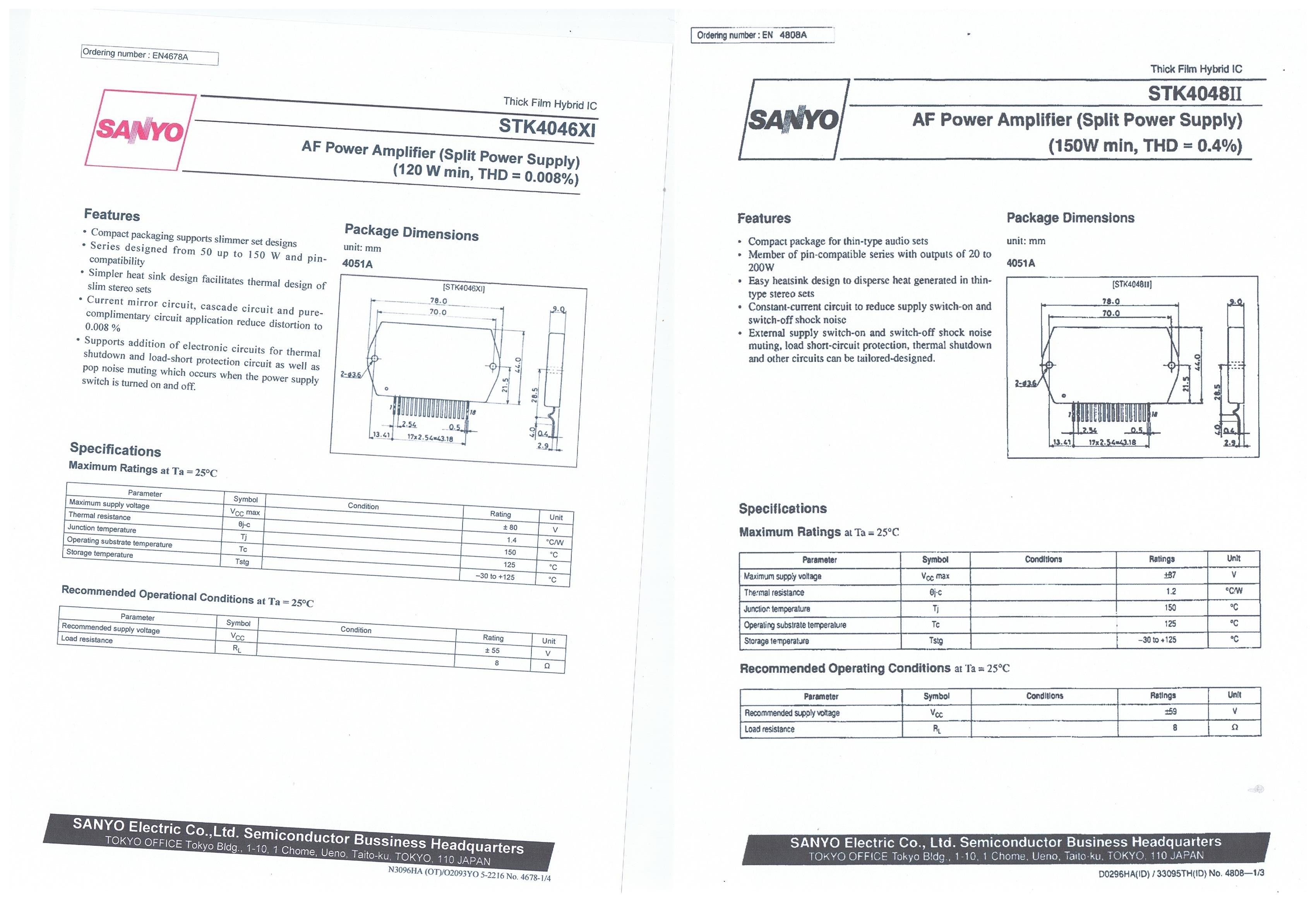

    Witam, mam problem z wzmacniaczem firmy Universum v4386. Mój problem jest podobny do opisanego w temacie Link lecz problem nie został w nim rozwiązany a temat jest już archiwalny. W wzmacniaczu zamontowane są kostki STK - 4048II zamiast oryginalnie montowanych STK - 4046X. Nie wiem od kiedy usterka występuje ponieważ wzmacniacz został zakupiony na popularnym serwisie darmowych ogłoszeń. Po podłączeniu do prądu migała cały czas dioda przycisku power i wzmacniacz się dalej nie włączał. Po rozkręceniu okazało się że na płycie zasilacza oraz końcówki mocy jest przepalona dioda D550 oraz urwana jedna nóżka termistora. Elementy zostały wymienione a wzmacniacz załączył się z ww problemem. Przeszukując forum można znaleźć informację że kostki i wzmacniacz posiadają układ wyciszenia Link. Dla porównania zamieszczam noty katalogowe obu kostek ponieważ układ wewnętrzny połączeń się różni oraz przykładowe połączenie ponieważ nóżka 8 i 11 są w układzie STK - 4048II niepodłączone a w STK-4046XI są połączone rezystorem i kondensatorem podobnie jak na schemacie wzmacniacza.

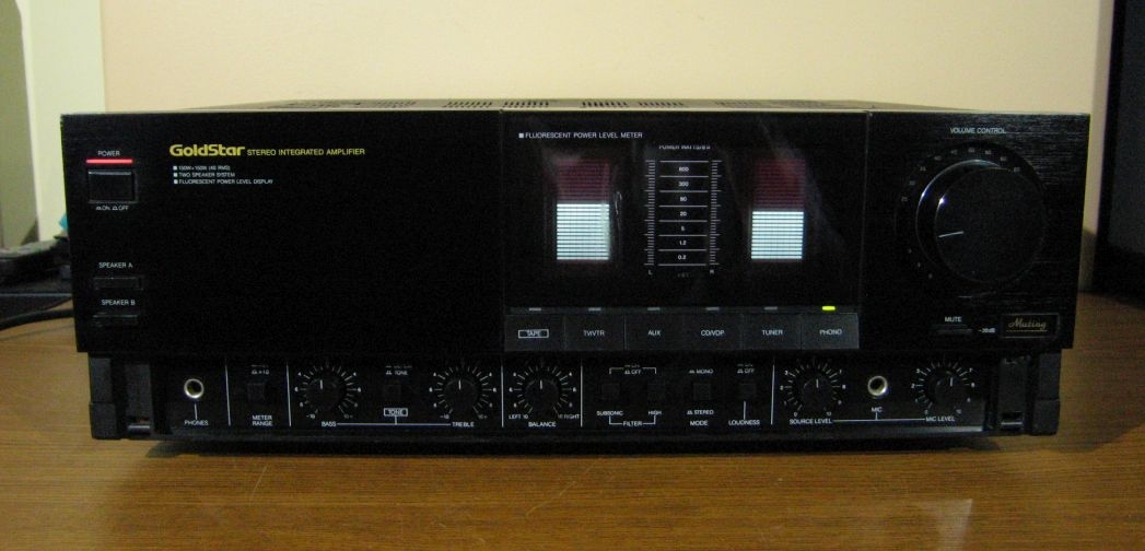

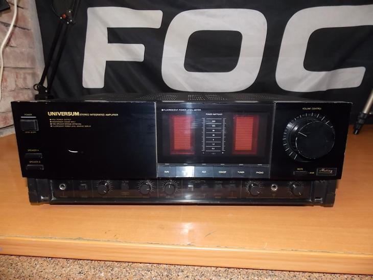

    Tak dla porównania
    Goldstar
    - Wzmacniacz Universum V4386 strzela przy załączaniu
    oraz Universum
    Zdjęcia dla porównania użyte z wujka google.

    To wyciszanie teoretycznie powinno działać.
    Jakie są napięcia względem masy na wszystkich wyprowadzeniach tranzystorów Q504 i Q507?

    Napięcia na tranzystorach mierzone po strzale w głośniki :
    Q507
    E - 68,8v
    C - 0v
    B - 68,4
    przed strzałem brak napięcia na tranzystorze
    Q504
    E - 69v
    C - 67,7 (w momencie strzału podnosi się do 70V)
    B - 69v
    napięcie na tranzystorze występuje cały czas
    Napięcie wychodzące z transformatora na mostek to AC 52,8V za mostkiem DC 72V.

    Strzał pojawia się w momencie kiedy dioda power przestaje migać i zaczyna świecić się stale oraz przy wyłączaniu wzmacniacza. Film obrazuje problem.
  • #10 17755308
    SlawekKedra
    Posty: 16673
    Pomógł: 1568
    Ocena: 1930
    Ten układ mutingu pracuje poprawnie. Problem jest w tym, że ten układ scalony reaguje na to odmiennie niż oryginał. Prawdopodobnie jest to związane z nieco inną budową wewnętrzną. Gdyby się udało zdobyć STK4048XI, powinien on pracować poprawnie.
    Innym rozwiązaniem jest dorobienie układu opóźnionego włączania głośników.

    Zwróć uwagę na to, że po włączeniu strzał nie następuje od razu chociaż napięcie zasilające podane jest od razu. Strzał następuje wówczas gdy tranzystor Q504 odblokuje wewnętrzne źródło prądowe włączone pomiędzy końcówkę 4 i 5 układu scalonego.
    W układzie oryginalnie występującym, ten proces odbywał się bezstukowo ale teraz tak nie jest.

    Problem jest w tym że kostki STK są ogólnie drogie i ciężko dostępne niektóre modele więc wymiana obu odpada. Zastanawiałem się nad zastosowaniem układu zabezpieczeń głośników firmy Advance Electronic model A112 (z uPC1237 ) lecz układ jest przystosowany tylko do pracy z napięciem 60V . Napięcie na końcówce wynosi około 72V.

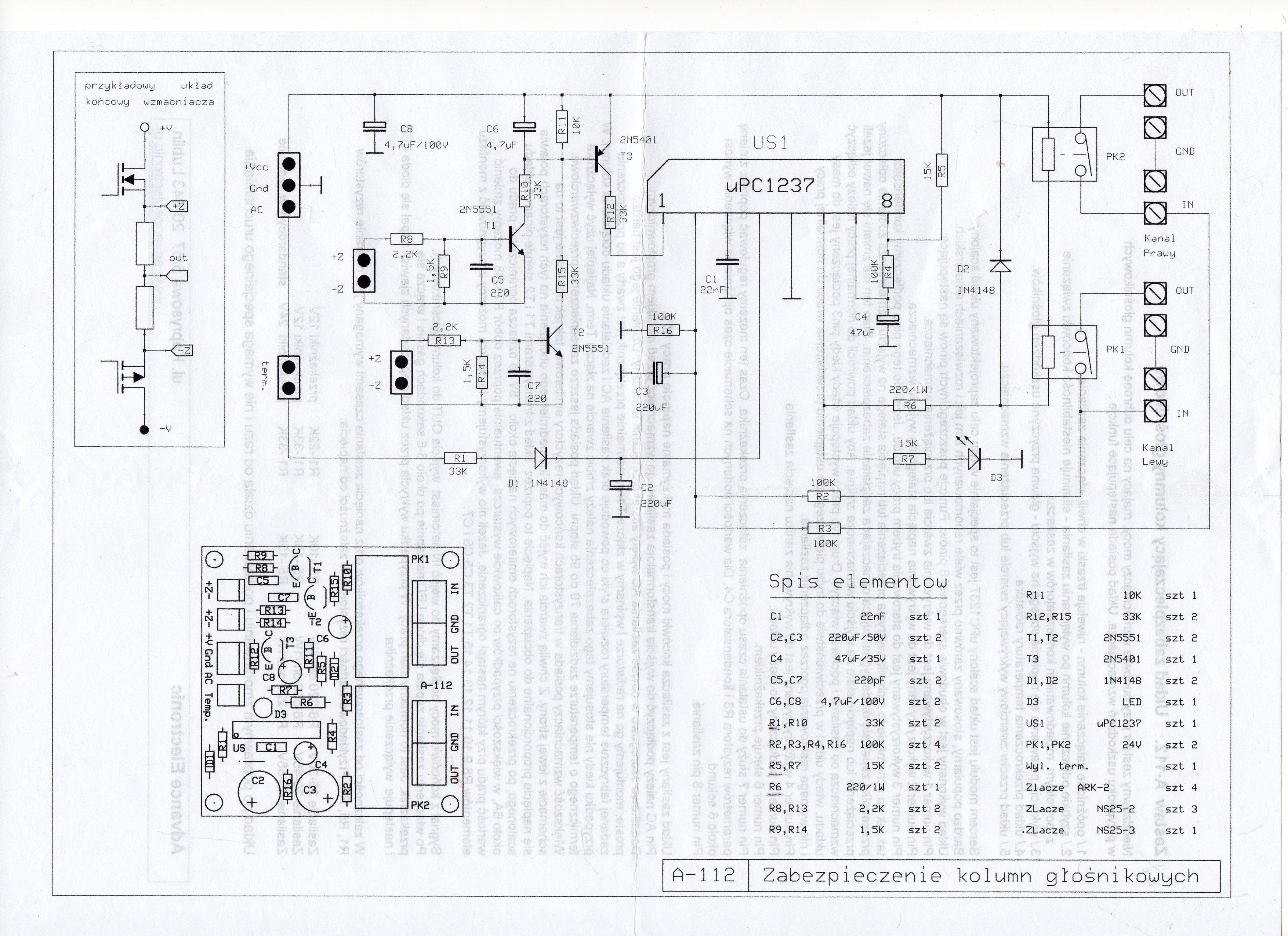

    Dla ułatwienia komunikacji zamieszczam znaleziony na elektrodzie opis oraz schemat układu zabezpieczenia głośników A112.
    - Wzmacniacz Universum V4386 strzela przy załączaniu - Wzmacniacz Universum V4386 strzela przy załączaniu
    Czy zasilenie układu z kondensatora C573 na zacisk +VCC nie będzie miało negatywnego wpływu na pracę układu gdyż jest on zasilany z innego uzwojenia niż końcówka STK ? Układ będzie wtedy zasilany z dwóch uzwojeń. Czy będzie konieczność wymiany rezystorów R2 i R3 odpowiedzialnych za wykrycie napięcia stałego na głośnikach ze względu na napięcie stałe 72V przy uszkodzeniu końcówki (parametry rezystorów są dobierane da maksymalnego napięcia zasilania końcówki 60v)?
    Nie jest istotne skąd będzie pochodzić zasilanie tego układu. Istotne jest to aby wspólnym punktem odniesienia dla wzmacniaczy mocy i układu zasilającego głośniki była ta sama masa. Tutaj tak właśnie jest że oba zasilacze mają tę samą masę tak więc będzie to działać poprawnie na tym napięciu 26V
    Nie zupełnie tak jest. Uzwojenie jest tam jedno, ze wspólnym punktem środkowym (masą), tyle że dzielone.
    Jeszcze tego nie wiem ale za chwilkę przyjrzę się temu układowi.
    Oporności tych rezystorów dobierane są w zależności od progu napięcia przy jakim układ ma zadziałać. Napięcie zasilania końcówek jest tu brane pod uwagę tylko w takim celu aby prąd pinu 2 układu scalonego nie przekroczył +/- 3mA. Przy rezystorach jak na schemacie prąd ten będzie znacznie niższy niż 3mA tak więc rezystory te można pozostawić takie jak w schemacie.
