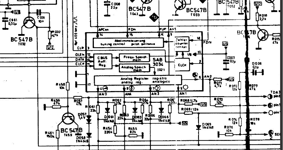

    A gdzie ta zenerka siedzi 1V5 to jakieś dziwne napięcie. Zenerki przeważnie mają zwarcie.
  • #19 6337795
    wielki22
    Posty: 26
    Pomógł: 2
    Schemat mam
    Na 6 nodze TDA jest regulacja kontrastu, ten scalak to matryca.
  • #21 6337820
    wielki22
    Posty: 26
    Pomógł: 2
    Da zenerka to błędny trop. Zapomnij o niej.
  • #23 6337862
    wielki22
    Posty: 26
    Pomógł: 2
    Odpuść sobie tę zanerke, nie ma znaczenia, ogranicza napięcie regulacji kontrastu. Bez niej telewizor musi działać
    Widzę że szukasz dziury w całym, to nie ma sensu. W ten sposób niczego nie znajdziesz.
    Włącza się bez BU508, z tranzystorem nie startuje prawda?
    I tego się trzymaj, tu szukaj, a o tej zenerce zapomnij.
