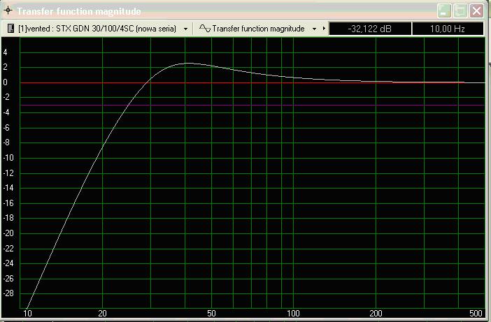

    chciałbym was prosić o weryfikację mojego projektu chce zbudować kolumny do kina domowego i zaczynam od suba.
    Wybrałem STX'a ze względu na cenę oraz wymiary ( zawsze marzyłem o dużym subie min 30 cm ) . Poniżej opisze co wziąłem pod uwagę i proszę poprawcie mnie jeśli coś można zrobić lepiej lub jeśli gdzieś robię błąd.
    Z wykresu: Link
    Czytam że głośnik będzie grał w miarę dobrze od 50-250 hz
    Jeśli chodzi o paczkę to max wymiary to (HxSxD) 50x100x60 co da mi jakieś 300 litrów.
    Naczytałem się o spadku wytrzymałości przy dużych obudowach czy te 300 litrów to nie za dużo ?
    Strojenie najładniej wyszło na 27 hz to tylko o ok. 2 hz więcej od Fs czy to jest OK.

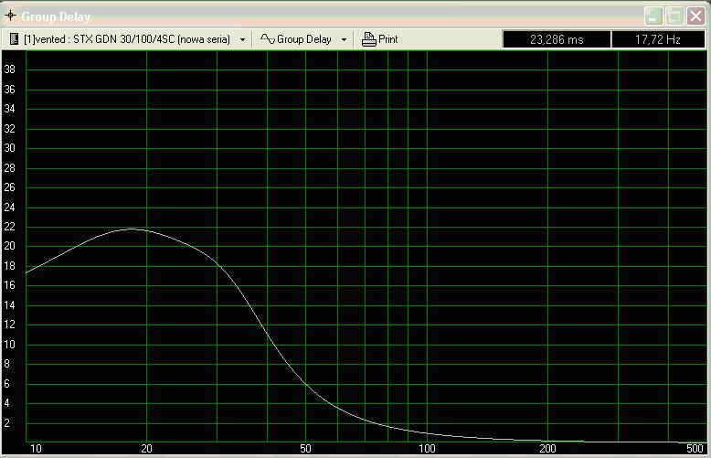

    Przy tych parametrach opóźnienie rzędu 22 ms przy 20hz chyba nie będzie słyszalne przy 50hz jest tylko 6ms czy to da mi kontrolowany bas ?

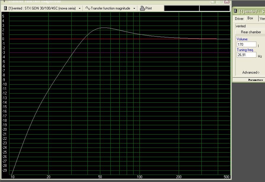

    hmm.. Pewnie masz racje, a co jeśli upchnę je w 170l 80x50x30
    Weryfikacja projektu subwoofera na 2x STX GDN-30-100-4-SC do kina domowego
    czy te wyliczenia są prawidłowe?

    170 litrów to nadal zdecydowanie za dużo dla tych głośników. Druga sprawa jest taka, że w lepiej zagrają w obudowie zamkniętej niż w bas reflex.
    Napisz jaki masz duży pokój i ile chcesz wydać na głośnik.

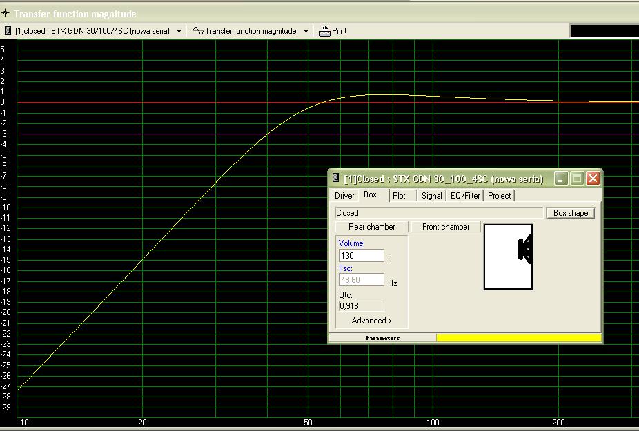

    Pokój mam 5x4x2,7(DxSxW), jeśli chodzi o cenę to ma to być wersja mocno budżetowa powiedzmy na głośniki do 130 zł i reszta max 150( płyty juz mam , pozostałości po meblach DIY;) .
    Pojemność w obudowie zamkniętej również wyszła 130 L a na dodatek QTC 0.98 jeśli dobrze o tym poczytałem to znaczy słaba odpowiedz impulsowa a to znaczy mulenie przy szybszym basie czy tak ?
