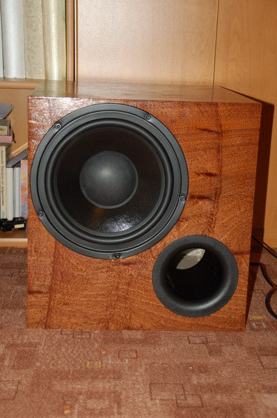

    Witam. Jestem posiadaczem zestawu Tonsil Fenix z sabwooferem w obudowie Band Pass, z którego nie bardzo byłem zadowolony, w przeciwieństwie do głośników. Postanowiłem uzupełnić dół pasma za pomocą subwoofera własnej konstrukcji. Miałem głośnik jak w temacie więc przystąpiłem do prób. Tu można poczytać bo szkoda jeszcze raz wszystko przepisywać
    https://www.elektroda.pl/rtvforum/topic1201730-0.html
    Konstrukcja:
    Obudowa z płyty wiórowej 18mm o wymiarach szerokość 40cm, wysokość 42,5cm, głębokość 43,5cm. W środku jest osobna komora na wzmacniacz. Głośnik montowany na śruby 6mm. BR o średnicy 10cm i długości 23,5 cm. Całość strojona na 38Hz. Objętość obudowy to 50 litrów po odjęciu bebechów :) (głośnik, BR, pudło na wzmacniacz). Całość oklejona Fornirem w kolorze mahoń i pomalowana lakierem do parkietów.
    Napęd:
    Narazie dla testów jest zainstalowane TDA7294 w mostku, ale nie mogę na nim poszaleć, ponieważ nie jest on przystosowany do pracy z głośnikiem 4 omowym. Już jedzie do mnie wzmacniacz 150W RMS na tranzystorach. Filtr aktywny kupiłem gotowy, jest to SUB4 polecam.
    Panel wykonany z blachy stalowej (taką miałem) 3mm o wymiarach 30cm x 30cm. Oklejony okleiną drewnopodobną. Pod radiatorem okleina wycięta i nałożona pasta termoprzewodząca.
    Subwoofer na STX 27-450-4-SC
    Pomiary:
    Nie dysponuje specjalistycznym sprzętem pomiarowym, Jigiem i SW sobie nie poradziłem o czym można poczytać w poście do którego link jest podany wyżej. Podczas pracy nad tym głośnikiem dowiedziałem się trochę o zachowaniach niektórych parametrów i pomiarów rezonansu dokonałem amperomierzem, wzmacniaczem i generatorem na PC
    Stała amplituda na wejściu wzmacniacza, amperomierz szeregowo z głośnikiem, częstotliwość od 10Hz do 100Hz z krokiem 5 Hz w miejscu rezonansu co 1 Hz. Oto efekt, mierzone były dwie rury Br 27 i 23,5 cm długości i 10,5cm średnicy. Oto efekt w excelu.

    Witam :D Konstrukcja mi się podoba, szczególnie Fornir. Jedynie do czego mogę się doczepić to tylni panel.... Moim zdaniem brzydko zrobione, ale to moje zdanie. Czy BR liczyleś w jakimś programie? Bo mam wrażenie że jest za duży.

    Głośnik za blisko krawędzi troszkę nie fajnie wygląda jak dla mnie :P ale ogólnie fajny subwoofer ;D. Jakiego rodzaju muzyki słuchasz?

    Na wstepie gratuluje - bardzo ciekawie to wygląda. Moze rzeczywiscie jedna malenka uwaga co do umiejscowienia głosnika blisko krawedzi, ale reszta jest super.
    Sub moze wydawać sie troszke mulasty ze wzgledu, ze tak jak wczesniej rozmawialismy zmieniona została koncepcja obudowy z 30-kilku litrów na 50l, ale domyslam się, że trzesie wszystkim w koło. Pozdrawiam
    Moja ocena 5/6 ponieważ wole suby z szybkim bassem i nie tylko na slawnych STX-ach :D
    BR jest troszke na wyrost, ale takie było założenie, bo dla tej wielkości głośnika BR jesli nie jest profilowany to "dla bezpieczeństwa" od ok 8cm średnicy w góre. Dodatkowe złudzenie wielkości może powodować jego szeroki "kołnierz".
    Z założeń dla 50l obudowy przy tak duzym głosniku opóźnienie grupowe nie powinno przekraczać 8 ms, wiec bas powinien byc w miare szybki.

    BR liczyłem w Winisd. Według niego dla rezonansu 38Hz długość to 25,87cm, w praktyce wyszło 23,5cm. W poprzedniej obudowie o objętości około 39 litrów dwa tunele o średnicy 7 cm świszczały, bas był niewiele szybszy. Co do tylnego panelu to akurat go nie widać stąd jest jaki jest. Pozdrawiam Daniel.

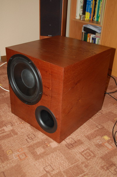

    Konstrukcja bardzo elegancka! Szczególnie podoba mi się fornir. Wykonanie bardzo staranne, nie ma się do czego przyczepić. Co do panelu to nie jest najgorszy, a z tyłu i tak go nie widać :).
    Osobiście to trochę nie podoba mi się taki układ głośnika i bas refleksu, przy takim kształcie obudowy wolałbym głośnik na środku i poniżej br szczelinowy - no ale to tylko moja opinia.

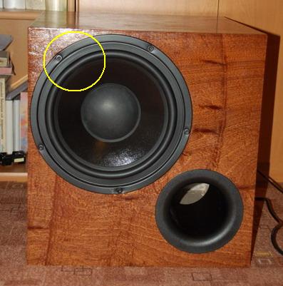

    Mam pytanie do autora:
    Czy w miejscu które zaznaczyłem jest krzywo przyklejone zawieszenie? Czy może jest to złudzenie spowodowane śrubą albo ja sobie coś uroiłem? (na oryginalnym zdjęciu lepiej to widać)

    Nie. Zawieszenie jest w porządku. Ja tylko za mocno dokręciłem ten głośnik. Pozdrawiam.
