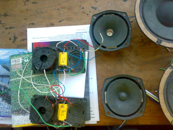

    Szukałem na forum w akustyce i nic nie znalazłem wiec pisze :)

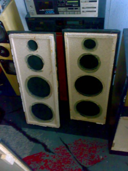

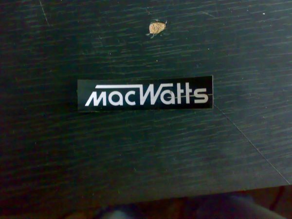

    Mam kolumny Mac Watts podobno produkowane niegdyś przez Unitre na export. Same kolumny są opatrzone mianem Mac Watts, lecz w środka jest cała gama tonsila :

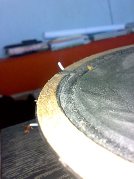

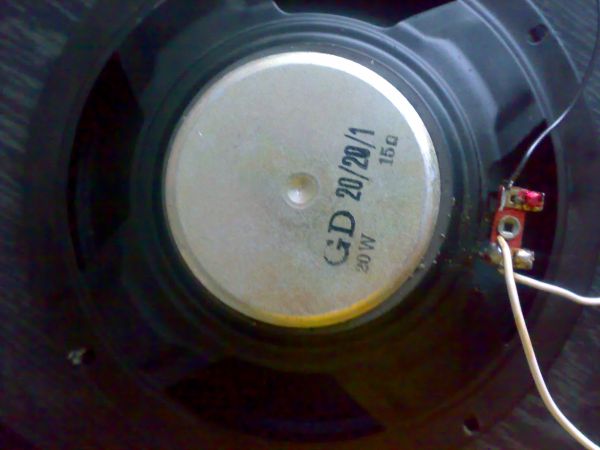

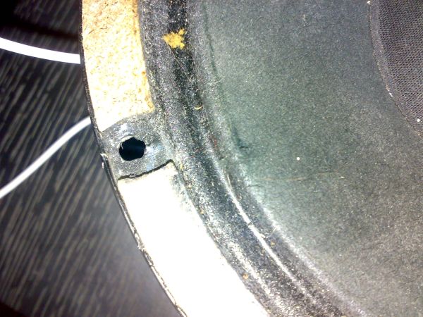

    GD 20/20 15 ohm z dziwnym zawieszeniem
    12/60 na srednim
    I własnie nie wiem jaka kopółka bo jej nie było... i tu jest własnie problem. Miał ktoś te kolumny i czy moze wie co mogło siedziec ? Srednica 9 cm.

    Prosze o odpowiedz bo nie bardzo wiem co tam wsadzic a zabieram sie za renowacje tych bud.

    Witam. Jest to zestaw kolumn Tonsil ZgC 60-8-670 tyle, że wersja na eksport pod nazwą "Mac Watts". Jako głośnik wysokotonowy był stosowany GDW 9/15/10.

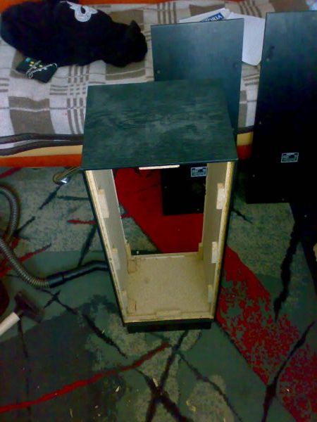

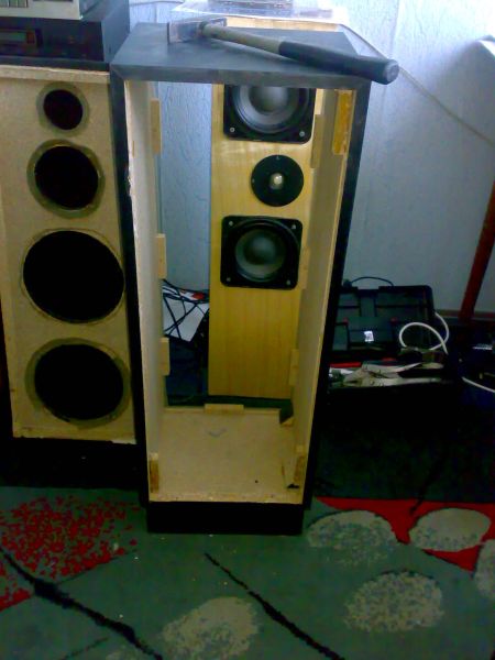

    Btw interesuje mnie zmiana ukladu glosnikow na taki jak w Scherzo - nisko, wysoko, srednio , nisko. Czy to cos zmieni ? Bo osobiscie tak jak jest teraz nie podoba mi sie w ogole.
