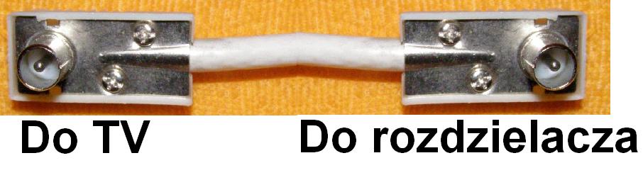

    Wiem że chcesz podłączyć TV :D
    W sklepie elektronicznym albo RTV na pewno dostaniesz taki rozdzielacz.
    Rozdzielenie kablówki - instalacja podzbiorcza CATV w lokalu
    Potem robisz przedłużacz
    Rozdzielenie sygnału może spowodować gorszą jakość obrazu, LCD są bardziej czułe na sygnał niż kineskopowe.
    Taki osprzęt, jak Ty proponujesz, to rzeczywiście może pogorszyć odbiór.
    Przecież to nie nadaje się do tv kablowej.
    :arrow: Quzziy
    Wejdź na stronę Link, i tam znajdziesz cały osprzęt do rozdzielenia sygnału.
