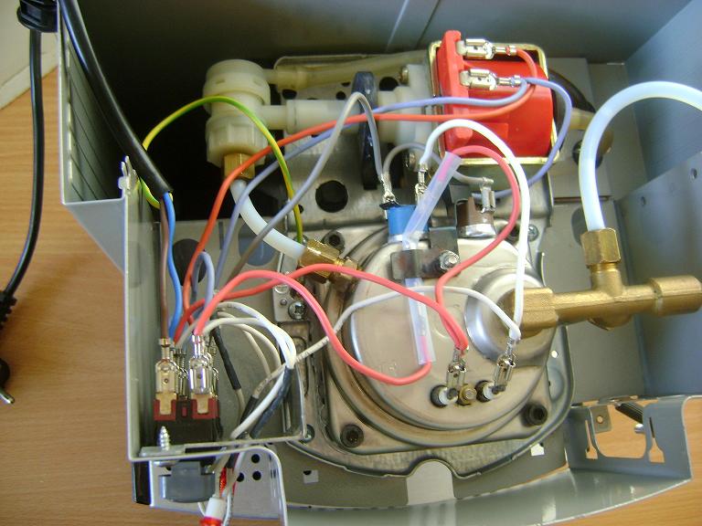

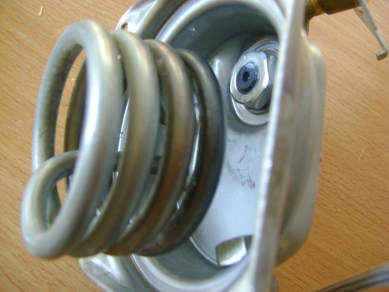

    sam nie wiem co o tym myśleć zresztą zobacz na zdjęcia, grzałka jest jak nowa tylko martwi mnie to ciemniejsze miejsce na grzałce może to świadczy o jej spaleniu lub przebiciu albo cos jest źle podłączone w co wątpię bo nie majsterkowałem przy tym. po raz pierwszy bawię sie układem grzewczym

  • #6 6379445
    mkubol
    Poziom 25  
    Posty: 995
    Pomógł: 50
    Ocena: 96
    Oj u Ciebie jest trochę inna sprawa fajnie by było jak byś jeszcze zaznaczył który bezpiecznik wywala i to okablowanie dał na zdjęcie z takiego kąta żeby widać jak przewody są podłączone do włącznika. z tego co widzę to jeden z tych termików załącza elektro zawór.
  • #7 6391129
    burzuj1
    Posty: 10
    Ocena: 3
    Okazało sie że grzałka miała przebicie kupiłem nowa - dzisiaj przyszła i działa :)
    A z bezpiecznikiem nie zrozumieliśmy się wywalało w skrzynce.
    Ogólnie jak wywala w ekspresach to zazwyczaj wina grzałki po od kamienieniu, jakieś szczeliny w grzałce czego miernikiem nie da sie sprawdzić. Jedynie podpiąć sama grzałkę i zobaczyć czy wybije bezpieczniki. Sprawdzałem na sucho bez zanurzenia w wodzie i nie wywaliło grzałka grzała po zanurzeniu wybija bezpiecznik.
    Dzięki za zainteresowanie i pomoc
