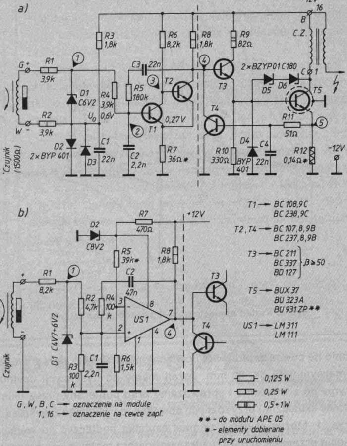

Schemat modułu zapłonowego do JAWA 350 TS – czy pasuje układ z Poloneza?

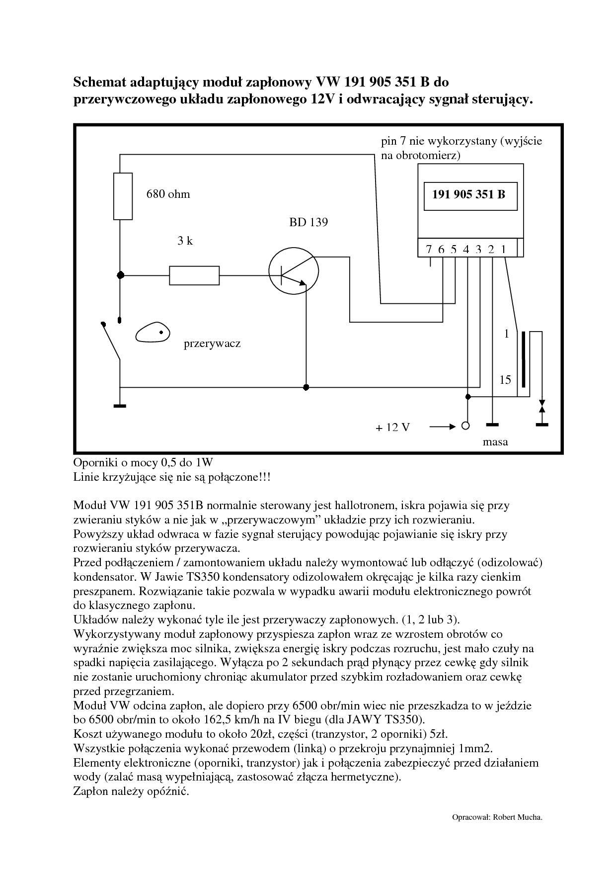

    Ja zaadoptowałem moduł VW 191 905 351B. Normalnie sterowany jest hallotronem, iskra pojawia się przy zwieraniu styków a nie jak wszedzie przy ich rozwieraniu ale przerobiłem go do współpracy z przerywaczem. Wczoraj zamontowałem całość w motocyklu i przejechałem 20km, silnik pracuje poprawnie i dzięki mapie zapłonu ( przyspieszanie zapłou wraz ze wzrostem obrotów silnika ) jaka jest w module motocykl wyraźnie ma większą moc i lepiej zapala. Moduł VW odcina zapłon dopiero przy 6500 obr/min wiec nie przeszkadza to w jeździe bo 6500 odr/min to około 162,5 km/h na IV biegu.
    Koszt używanego modułu to około 20zł, części (tr, 2 oporniki) 5zł.
    Trzeba oczywiście wykonać 2 identyczne układy dla każdego z cylindrów. Zamierzam na tak zmodyfikowanym zapłonie pojechać na Krym (około 4500km).
    Jak wrócę zamieszczę dokładną dokumentację :D
    Pzdr.
    Robert M.

    Witam!
    Długo to trwało, ale udało się. To co zrobiłem i uruchomiłem zamieszczam!
    W razie niejasności postaram się pomóc.
    Pzdr.

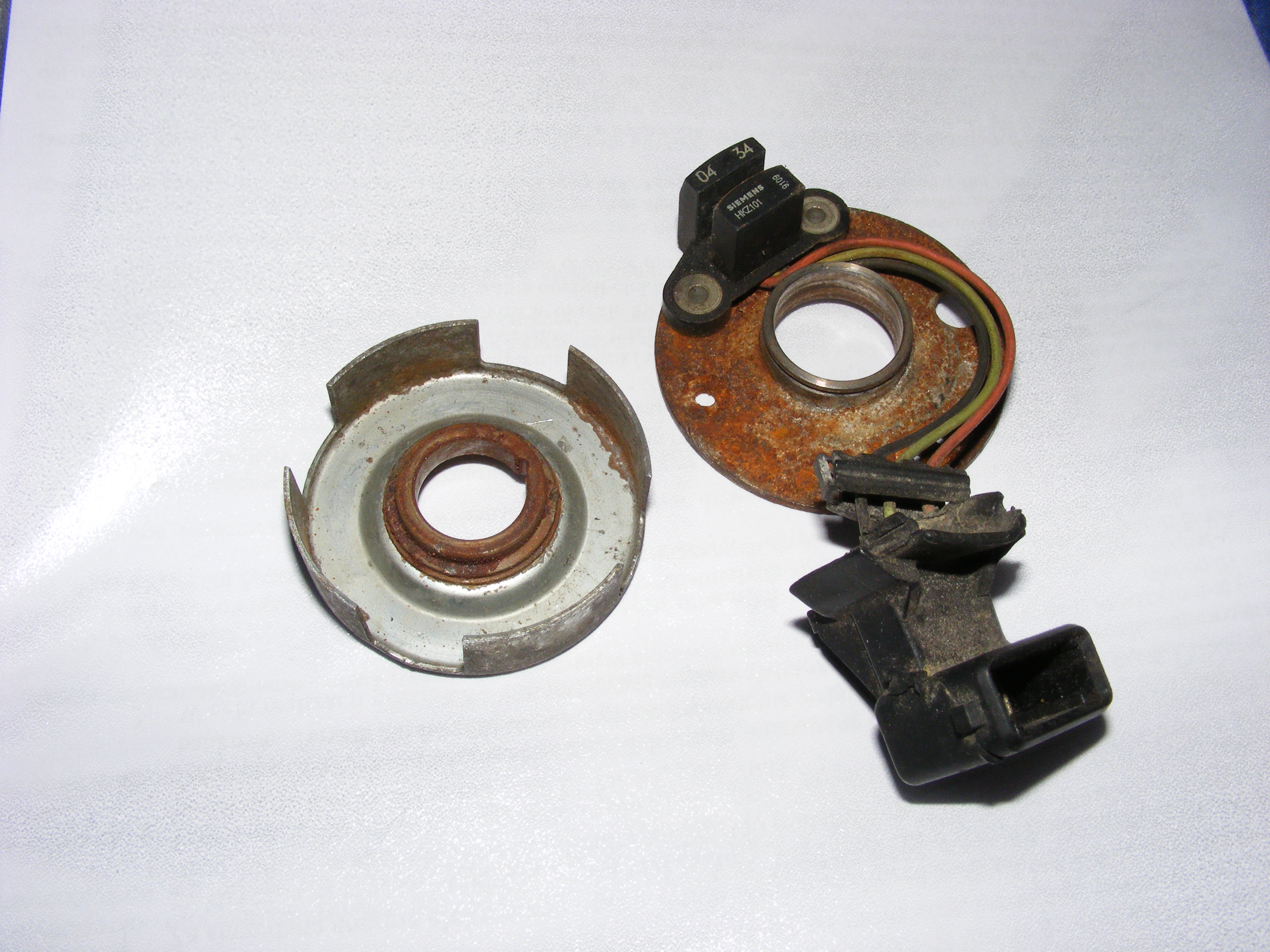

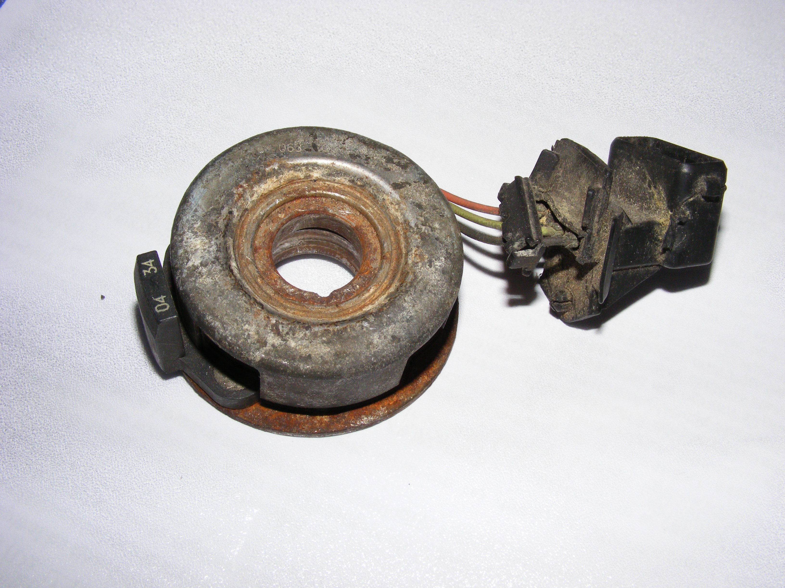

    Przy silniku 4T (tym do którego jest dedykowany przedmiotowy moduł VW) i czterech cylindrach zapłon jest co 1/2 obrotu ( tarcza nadajnika impulsów ma cztery wycięcia, jest sprzęgnięta z wałkiem rozrządu 1:1 a ten na jeden obrót wało robi pół obrotu).
    Poniżej zdjęcia hallotronowego nadajnika impulsów VW:

    Witam!
    Wzwiązku z pytaniami odnośnie modułu VW do Jawy, "15" to zasilanie cewki zapłonowej oraz samego modułu, podłączone do +12V pojawiającego się po przekręceniu kluczyka, "1" to połączenie do pinu 1 modułu, normalne, w klasycznym załonie podłaczone do przerywacza. Natomiast te 2 zwrócone do siebie strzałki to świeca zapłonowa. Rysunek robiłem w Word i dlatego jest on prosty.
    Pzdr.

    W prasie technicznej może Radioamator i Krótkofalowiec Było szeroko opisane Tyrystorowe urządzenie zapłonowe do Syreny 103 Trabanta oraz Wartburga które bez problemu można zainstalować w Jawie 350 Urządzeniem sterowały jako klucze mechaniczne przerywacze.
