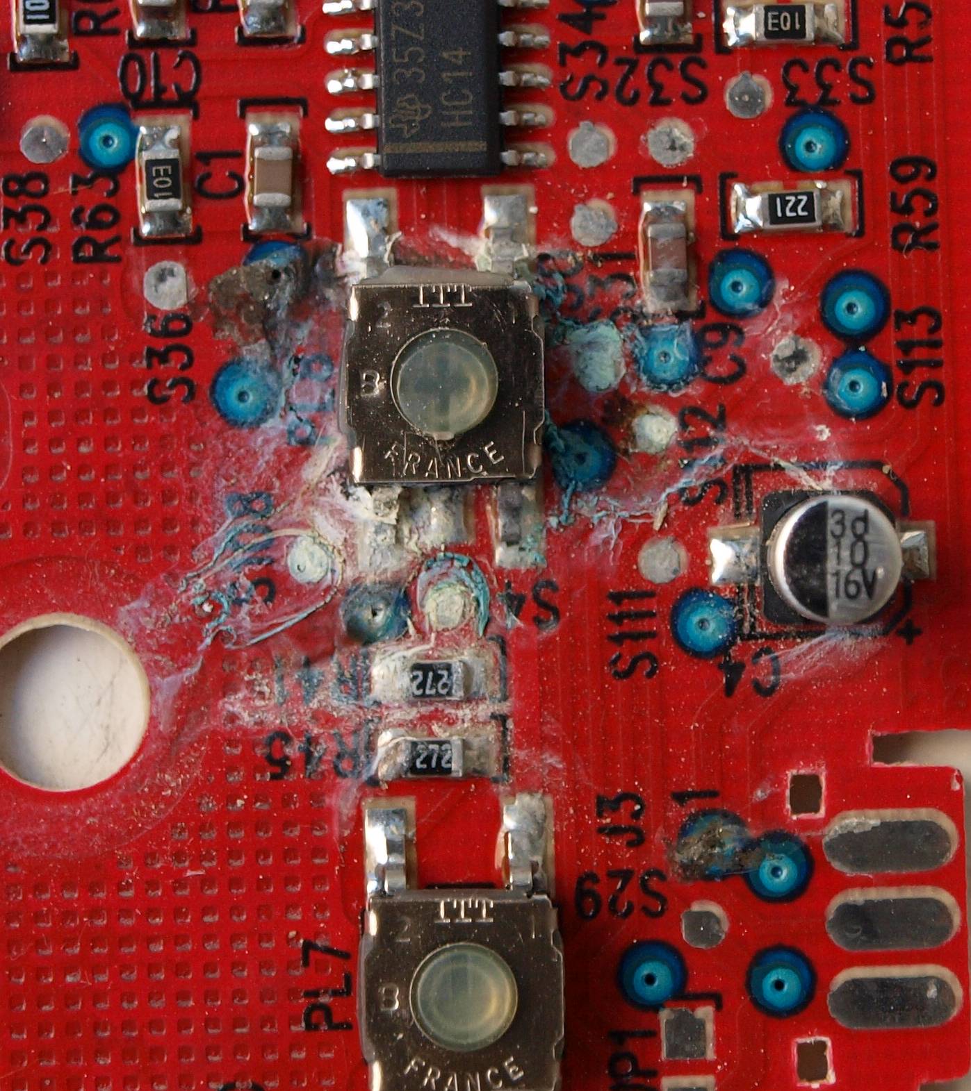

    Trafiła mi się pralka którejś ręki z błędem E90.
    Trochę zastanawiał mnie fakt, że od czasu załączenia cokolwiek pojawiało się dopiero po około minucie. Wyskakiwał błąd E90, żadnej reakcji. Próbując wejść w tryb serwisowy spowodowałem, że już nic się nie pokazuje - całkowicie martwa.
    Więc zabrałem się do oglądania elektroniki. I oto co znalazłem:
    Elektrolux EWT1215 - błąd E90, wymiana i programowanie płytki wyświetlacza
    Podobno kilku oglądało tą pralkę i nic nie zauważyli.
    To płytka wyświetlacza. Widać, że coś ją zalało (na pewno nie sama woda) i zaczęła się elektroliza, są białe naloty, w niektórych miejscach pod mikrostykiem jest zielono i jakby w niektórych miejscach okopcenia.
    Rozumiem, że ta płytka nadaje się do wymiany. Tylko mam pytanie jak jest szansa, że główny moduł jest nadal sprawny? Czy po wymianie płytki wyświetlacza, także trzeba ją programować w trybie serwisowym?

    Główna elektronika powinna być sprawna (chociaż kto to wie ;) )
    Wyświetlacza się nie konfiguruje, tylko zamawiając należy zamówić w/g numeru PNC.

    Niestety dokonałem tylko oględzin elektroniki, instalacji i pomiarów napięcia - (5 i 12V jest w normie).
    Zatrzymałem się na tej płytce wyświetlacza. i zaniepokoiło mnie to, że napięcia są, a nic już nie świeci.
    Pytam się o nr PNC, bo wiem tylko, że to jest 9cio cyfrowy kod, a takich mama aż 5. I właśnie nie wiem o który chodzi. czy ma być ten z nalepki pralki czy danego modułu? Jak z danego modułu to ten zaczynający się od 4 czy 1?
    Trochę poszukałem i numer PNC jest na naklejce pralki. W tym przypadku: 913202831.
