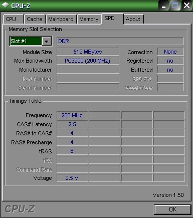

    Dotychczas posiadałem 2x512 MB DDR PC3200 MHz od Patriot Memory:
    Różne kości DDR - jak ustawić timingi i napięcie?

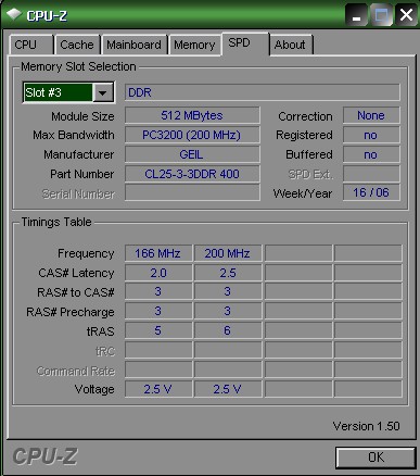

    Dziś dorzuciłem podobny zestaw 2x512 MB od Geila:

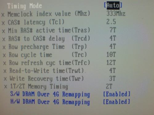

    Ustawienia w biosie mam automatyczne, jednak zamiast 400 MHz zobaczyłem 333 MHz:
    Próbowałem manualnie ustawić na 400 MHz - ale wtedy Windows XP uruchamiał się niestabilnie, niektóre usługi nie startowały i system wymuszał restart. Poradźcie prosze jak ustawić timingi i ew. napięcie by pamięci chodziły na 400 MHz.
    Płyta Asus A8N-E/nForce4, CPU AMD X2 3800 - FSB 200 MHz.

    Timingi 2.5-4-4-8, czyli zgodne ze słabszymi modułami, reszta może być auto (jeśli nie to napisz, poradzimy), jedynie 1T/2T musi być 2T.

    Szybsza kość musi zostać zwolniona do parametrów wolniejszej - unikniesz w ten sposób wielu błędów systemu.

    Po parogodzinnych testach memtestem mogę w końcu uznać, że pamięć działa jak należy na 400 MHz.
    2.5-4-4-8 - owszem, ale ustawiając tylko to nie zobaczyłem nawet pulpitu Windows. Dopiero po zmianie Row Cycle Time (tRC) z 10T na 12T (tRAS + tRP) komputer działa jak powinien.
    Tryby ustawiania pamięci w moim biosie są tylko dwa: albo pełne auto, albo wszystko należy ustawić samemu.
