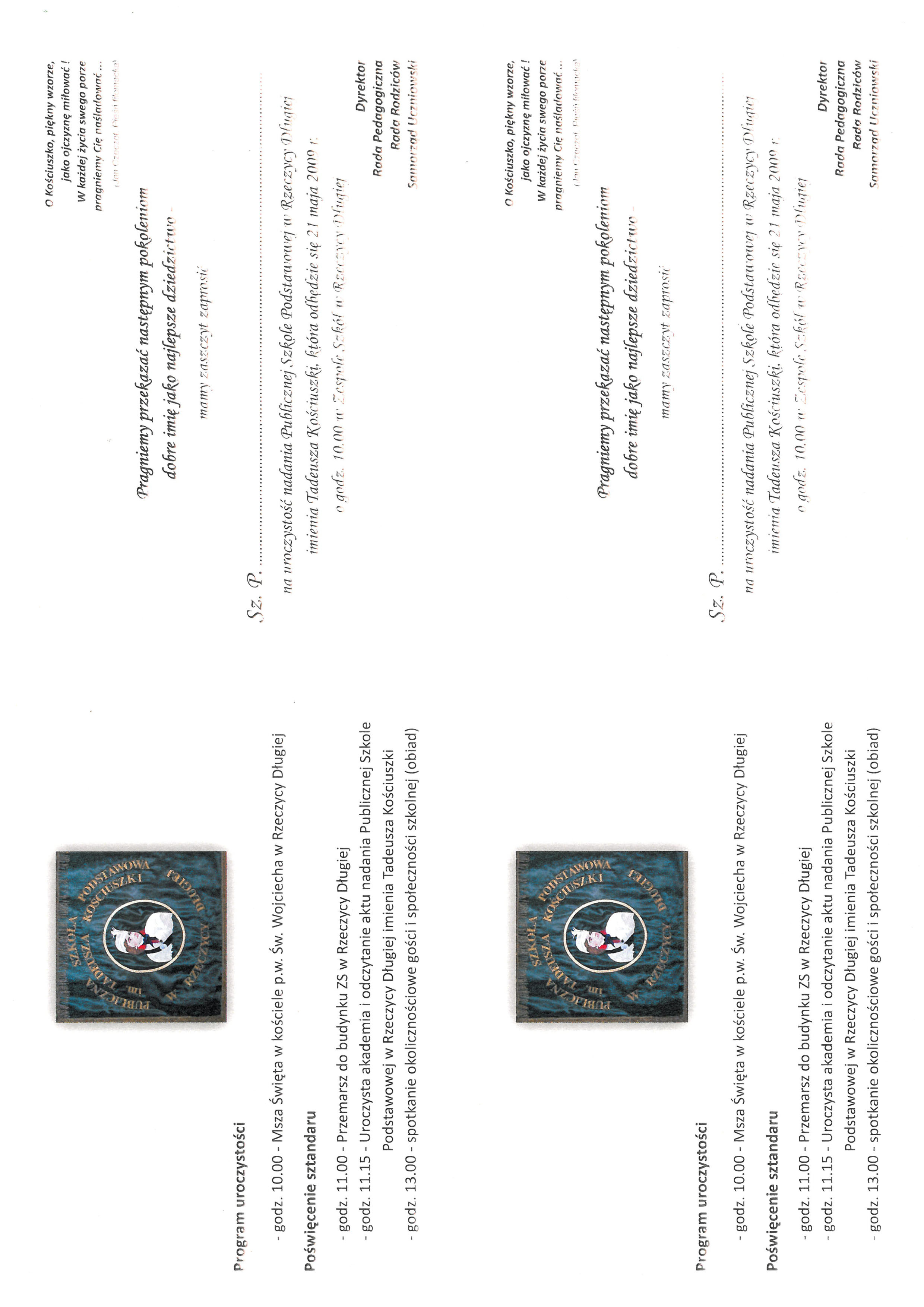

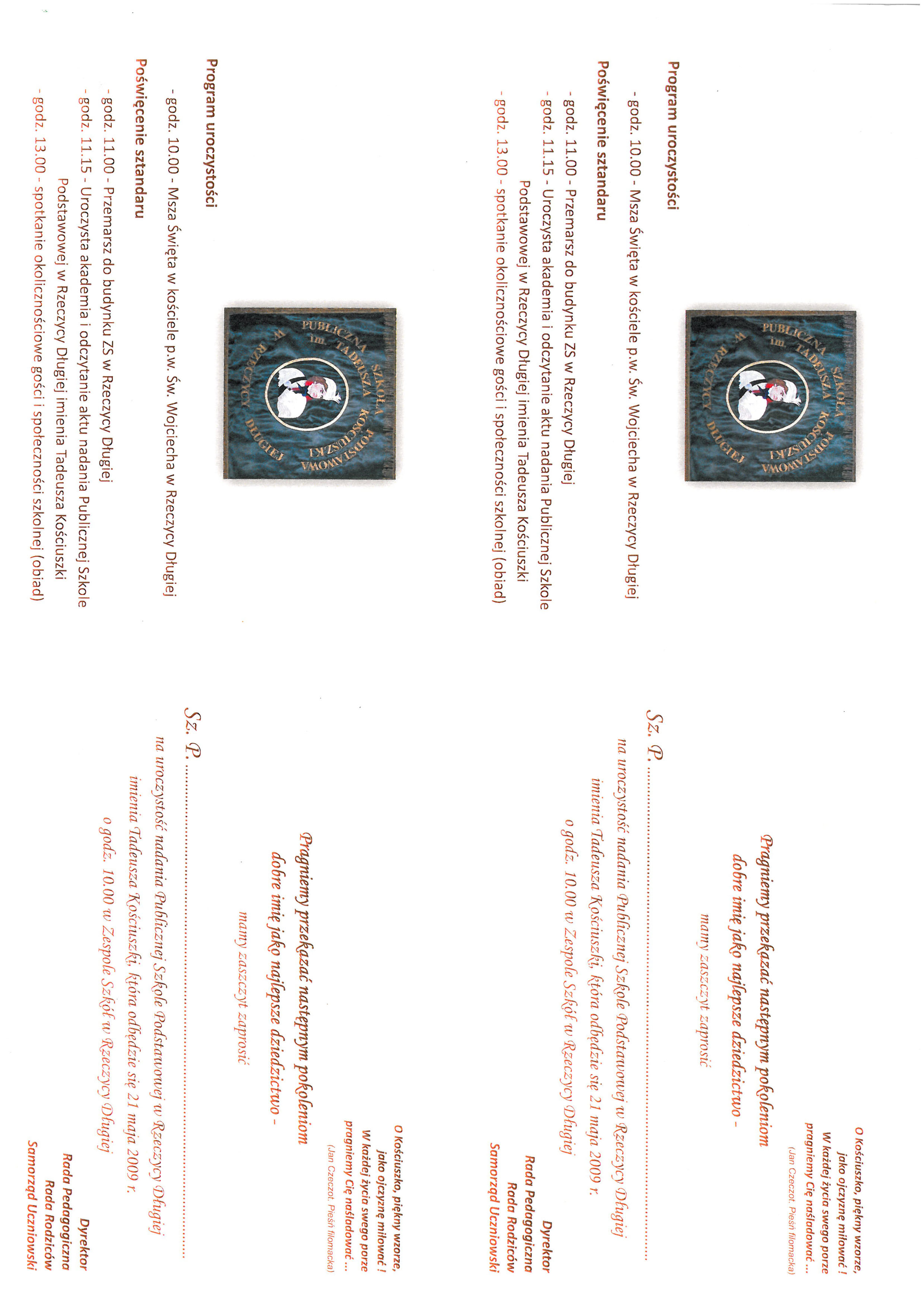

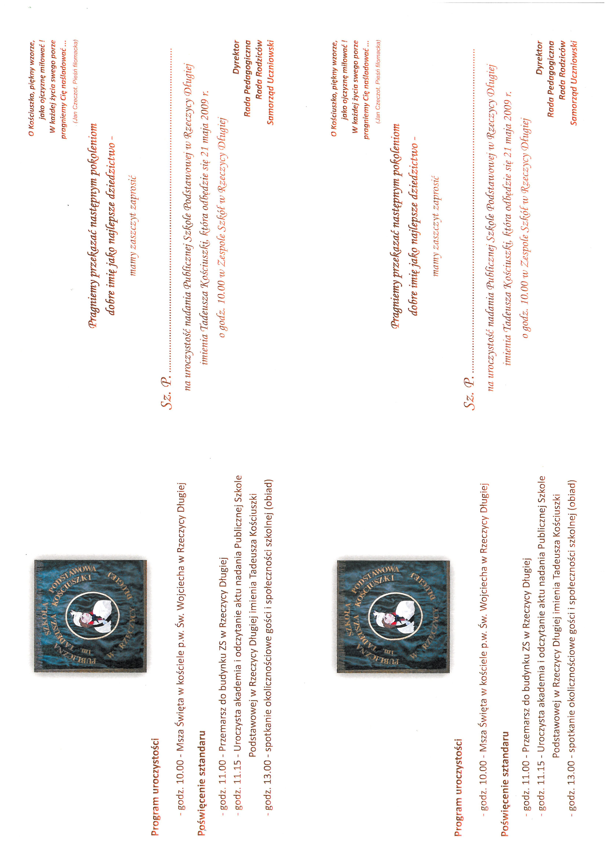

    mam problem z kolorową maszyną Konica Mionolta bizhub C 203
    mianowicie, kopiarka drukuje tekst nie w pełni wypełniony, tzn. kolor tekstu jest wybrany w Corel-u jako brązowy, maszyna nakłada ten kolor, ale pod koniec liter kolor ginie ...
    A co najśmieszniejszego, dzieje się tak jak drukuje na grubym papierze (250 gr/m2) - na zwykłym (80gr/m2) jest okej.
    Maszyna ma 75 000 kopii i nowy bęben OPC - czarny.
    Być może nie bardzo umie to opisać, ale zeskanowałem wydruki ... i umieściłem je w załączniku jako pdf.
    A tu są .jpg, być może wystarczy dla wtajemniczenia, ale pierwszy raz wstawiam i załączniki i zdjęcia na forum i nie wiem czy wszystko będzie ok.
    Bardzo proszę o pomoc, jak ktoś się już z takim problem spotkał.
    Acha
    Pas transferowy i rolkę podmieniłem z innej maszyny i było bez zmian.

    Rozumiem, że ustawiasz we właściwościach gruby papier? Objaw dosyć dziwny. A jak najpierw zapiszesz jako pdf i dopiero wydrukujesz, to wygląda tak samo?

    witam ponownie.
    Oczywiście wybieram papier - gruby3, bądź gruby4.
    Plik drukowany na innej maszynie (olivetti d-color 201 plus) z tego samego pliku i jest okej nawet na grubym.
    Przeprowadziliśmy testy.
    Napisaliśmy zwykły tekst i drukneliśmy w 4 kolorach, tj. C-M-Y-K.
    Jest okej. Nawet na grubym.
    Problem zaczyna się pojawiać, jak się zaczną mieszać dwa kolory - tj. do magenty dodaliśmy trochę czarnego i już się problem pojawia.
    Maszyna do tej pory działała bez zarzutu.
    Hmmm. Co do próby druku nie z Corela - nie próbowałem.
    Jutro sprawdzę, bo jadę wgrać nowy firmware do tej maszyny ... może pomoże ...
    Ale nie, robiłem kopię z szyby i również mi toner zanikał.
    Ale jutro jeszcze posprawdzam dokładniej.

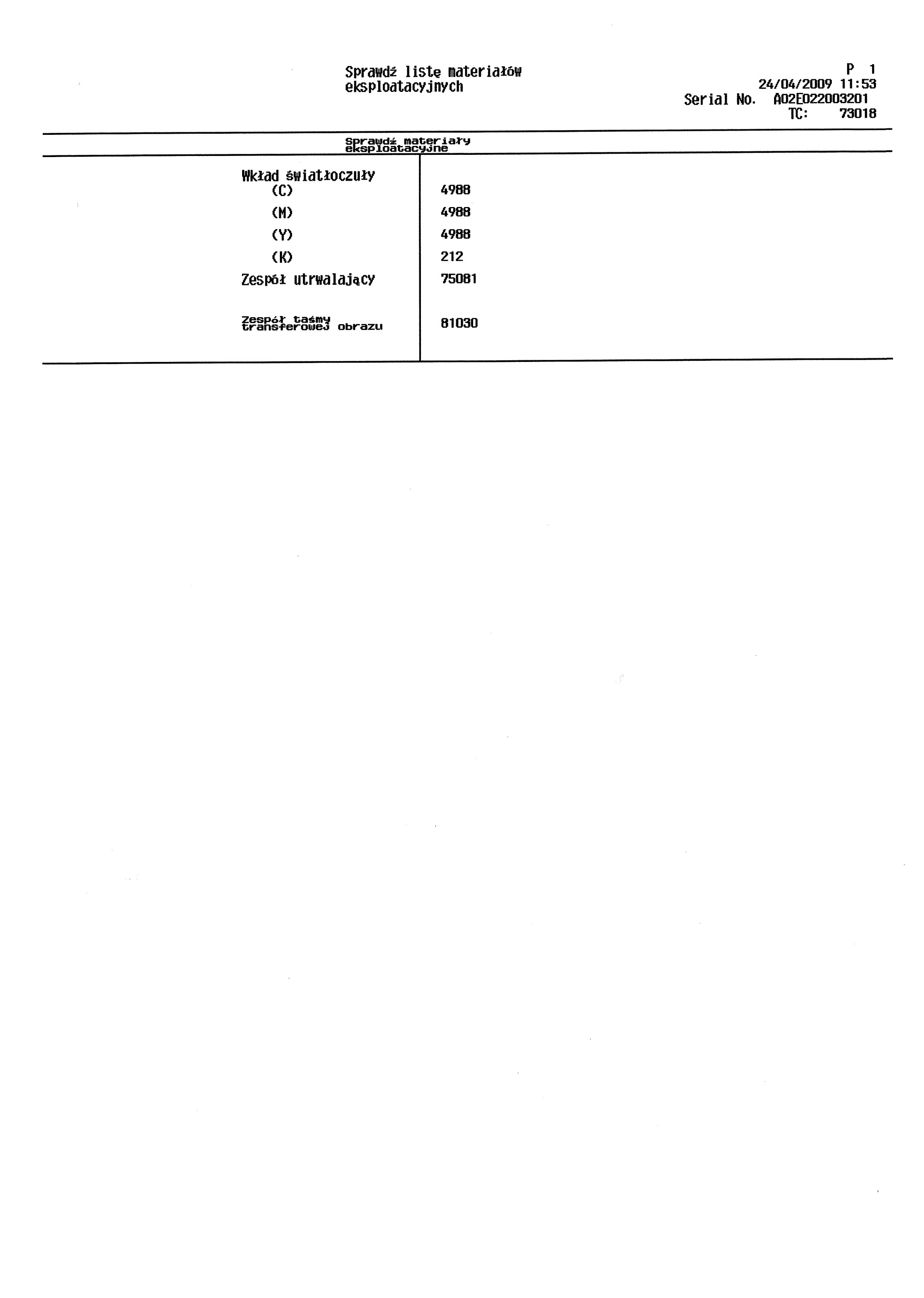

    wkład Black jest nowy, tyle co włożony do maszyny.
    wkład C,M,Y - 4988
    Jutro jadę do maszyny wgrać nowy firmware, spróbuję tak jak kolega mówi zwiększyć napięcie na transferze ...
    Drukując aple spod kodów serwisowych wydruki są idealne.
