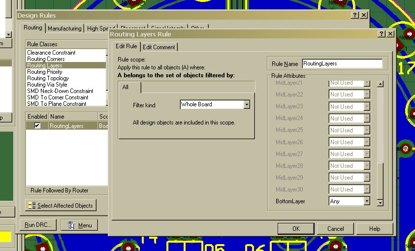

    Mam pytanie odnośnie Protela 98 czy można przy jego pomocy projektować płytki jednostronne z auto route? Z tego co wiem to nie ale może się mylę. Jeszcze zastanawiałem się jak zrobić aby w PCB po load netlist były układy wraz z opisami tak jak w zakładce Sch? W moim przypadku są zaznaczone na zielono kontury elementów (obudowy) ale nia ma na nich żadnych opisów.

    nie ma problemu z ustawieniem w protelu plytki jednostronnej tylko autorouter jest do d.. i przewaznie wychodzi balagan na plytce a co do opisu elementow to jak bys przeslal jak to wyglada to moze sie cos poradzi albo dokladniej to opisal
    zalukalem w projekt plytki to ze nie widac opisow przy elemencie to przez to ze masz ustawione wszystkie opisy na Hide
    klikasz 2 razy na element i odfajkuj kwadracik Hide

    Taka prosta sprawa z tymi opisami a ja się nie domyśliłem :) . Jak ustawić auto route aby rysował na jednej stronie?

    fachman jednostronna plytke w autorouterze mozna ustawic od czasow autotraxa
    a w zalaczniku jest jak ustawic opcje w zakladce rules w protelu 99
    botom layer na Any reszta warstw na Not used
    • Protel 98: Projektowanie płytek jednostronnych i opisy elementów na PCB layer.jpg (115.73 KB) Musisz być zalogowany, aby pobrać ten załącznik.

    Teraz już wiem jak ustawić Protela 98 aby wykonał płytkę jednostronną a może ktoś mi powie jeszcze jak go ustawić aby sam robił zworki?

    nie ma takiej opcji w protelu
    nieda sie zalaczyc autoroutera isc na kawe wrocic i wszystko gotowe ;)
