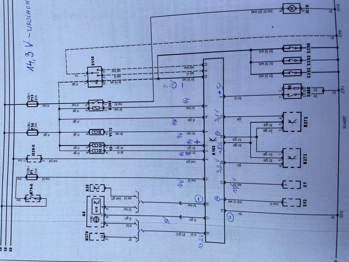

    Sprawdzone wszystko i na desce wyświetla się ikona zawieszenia, po uruchomieniu gaśnie na 5 sekund, po czym zaczyna migać. Wszystko sprawdzone z wyjątkiem układu w liczniku i tu moje pytanie: czy licznik ma wpływ na sterowanie układu, czy pełni funkcję informacyjną?

    Sprawdzone napięcia na potencjometrach wysokości: -2,35 V na lewym, -2,39 V na prawym
    Cewki elektrozaworów sprawne: 2 szt. od podnoszenia, 1 szt. od opuszczania — sprawna.
    Dziwna sprawa, ale po wyjęciu kluczyka ze stacyjki nadal świeci kontrolka zawieszenia.
    Podając masę przy sterowniku na piny od zaworów i cewkę przekaźnika od sprężarki, poszczególne elementy działają.
    Dokładny opis pinów na sterowniku i pomiary podam we wtorek, ale może komuś do tego czasu przyjdzie coś do głowy.

    Czy na pewno sprawdziłeś napięcie ładowania akumulatora?
  • #18 21726236
    andrzejcom1
    Poziom 4  
    Posty: 4
    Tak, napięcie sprawdzałem: 13,8-14,3 V
    Jutro jeszcze raz wszystko podłączę i posprawdzam. Wyniki podam na schemacie elektrycznym.
    Zastanawiam się jeszcze nad czujnikiem ciśnienia, bo podobno jest zintegrowany w obudowie kompresora.

    Fragment schematu elektrycznego z odręcznymi notatkami i pomiarami napięć
    Witam, w załączniku zdjęcie z pomiarami na uruchomionym silniku
    Tak na szybko, patrząc, coś jest z minusem na przekaźniku kompresora. Przekaźnik nowy i sprawdzony
