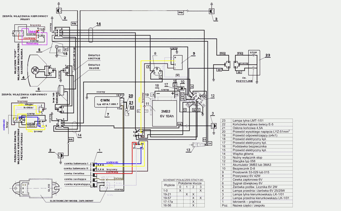

    Posiadam motorower marki Romet Chart , w Chart był remontowany i przy okazji chciałbym wymienić instalacje z 6 v na 12V . W sumie nie było by problemu jak by nie to ładowanie:| . Nie wiem może jakaś przetwornica z 6 na 12V :?:ale jaka wydajność i czy da rade naładować akumulator 12v :?:.
    Schemat instalacji Charta:
    Przetwornica do ładowania akumulatora w motorowerze.
    Bardzo proszę o jakieś porady , schematy , sugestie . :D

    Witam. Przed rozpoczęciem eksperymentów warto wykonać pomiary prądów ładowania na akumulatorze 6V i 12V. Jaką pojemność ma akumulator 12V? Pozdrawiam.

    Akumulatora 6v nie posiadam wiec nic o nim nie mogę powiedzieć . Pomiaru tez nie mogę zrobić ponieważ nie posiadam żadnego miernika . Akumulator który posiadam ma 12v , 4Ah , 56A to wszystko co wiem na ten temat :(:(

    Bez jakiegokolwiek miernika i bez doświadczenia chcesz się brać za tak poważną zmianę? Daruj sobie. Kup akumulator 6V 10Ah - będzie taniej.

    Pomagałem koledze w przeróbce junaka na 12V + aku, bo tam nie było w ogóle aku i inst. 6V. Oddał prądnice do przewinięcia, tyle że tam prądnica dawała stałe napięcie - no odprostowane na komutatorze i miała uzwojenie wzbudzenia które odsterowaliśmy stabilizatorem z poloneza.
    Ps. Miernik z amperomierzem stałym do 10A kosztuje 20PLN kup sobie, przydaje się w domu.

    Co do pomiarów prądu to są dwie cewki 1 ma 0.8A a droga ma 1,5A przynajmniej tak pisze na schemacie :PP . Coś mi sie wydaje ze chyba nikt nie poda jaka przetwornice mogę zainstalować a może żadna nie zda egzaminu ?
