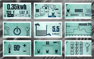

    Alberto Ricci Bitti zbudował ciekawy kontroler z ekranem dotykowym nazwany Touch 8. Ten programowalny kontroler ma możliwość dostosowania go do różnych aplikacji. Urządzenie wykorzystuje moduł integrujący wyświetlacz LCD 3” z dotykowym ekranem i procesorem RISC. Do procesora dołączona jest pokaźna biblioteka mająca za zadanie poradzić sobie z wyświetlaniem grafiki. Urządzenie ponadto zasilane jest napięciem stałym i posiada porty RS485, CAN 2.0B i szeregowy interface TTL, SPI, I2C i standardowe porty wejść/wyjść, aby móc się podłączyć pod każde urządzenie.

    Ciekawe co by pokazało, gdyby woda się przelała czyli nalało by się więcej niż jest ustawione:P
  • #3 6549870
    -nobile-
    Posty: 254
    Ocena: 5
    .. troche glupie pytanie.. po 1 nie jest to w trakcie filmiku podlaczone do urzadzenia po 2 to nie pokazuje stanu napelnienia tylko pozwala sterowac napelnieniem po3 gdyby nawet pokazywalo aktualne napelnienie to by pokazalo max wartosc odnotowana przez czujnik chba ze programiasta by ujął w progranie aby sygnalizowal gdy poziom wody przekroczy jakis maxymalny próg..
