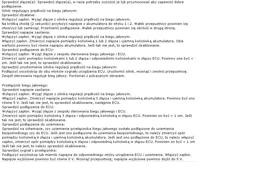

  • #10 6584864
  • #11 6584996

  • #12 6585088
  • #13 6585120
  • #14 6585178

    posiadam takowy wielozakresowy omomerz UNIT
    ja niczego nie obstawiam bo juz jak wspomniałem nie mam zdrowia i nerwów do tego autka. Czytam Wasze porady i po 15-stej będe w domu to zaczne kopać
    elektrit więc jak mam tym omomierzem sprawdzić ?
