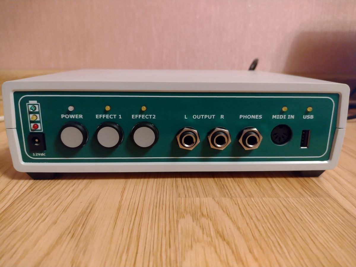

  • Widok przedniego panelu modułu MIDI z pokrętłami i złączami.

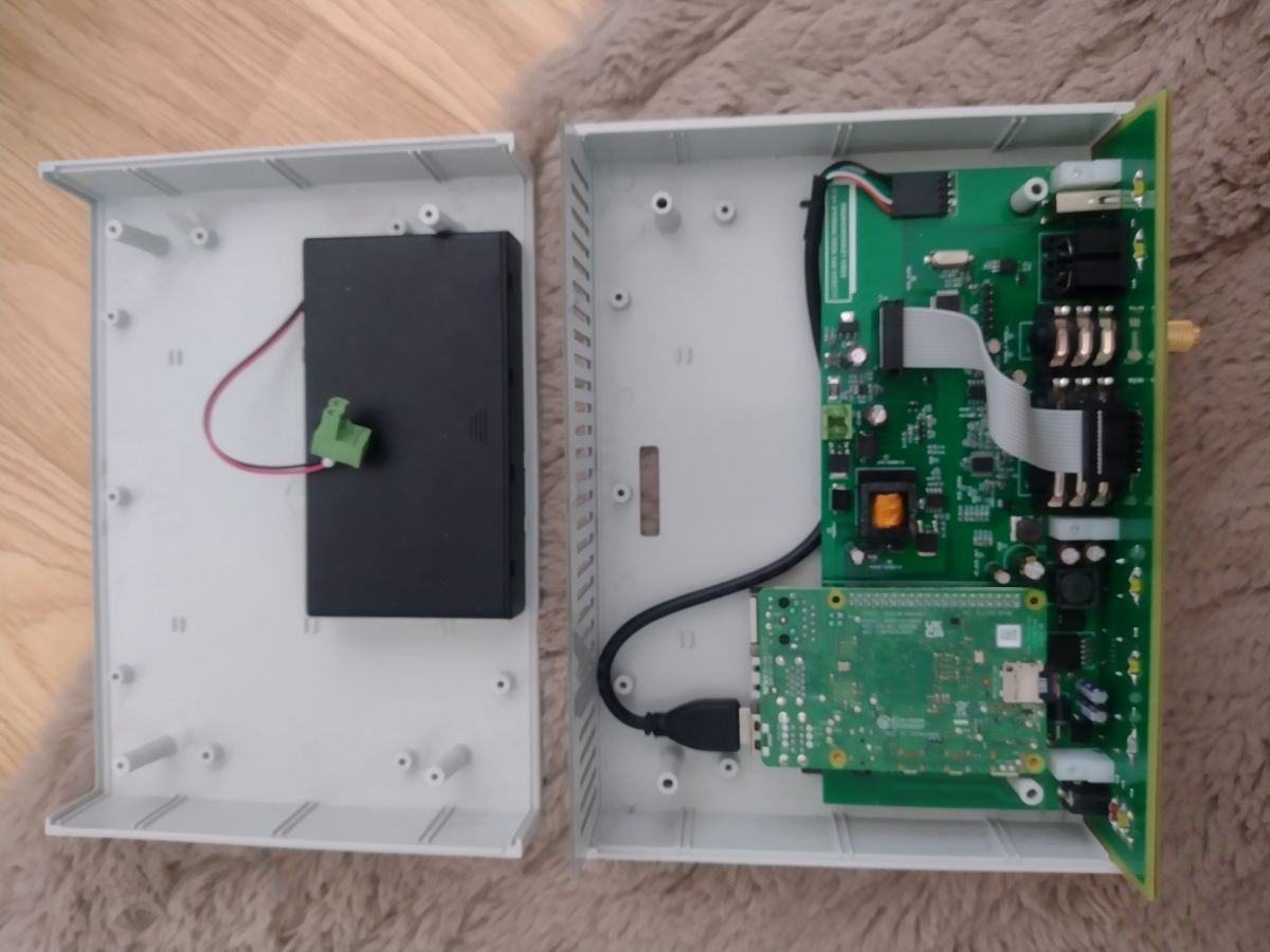

    Moduł MIDI z Raspberry Pi w otwartej obudowie, z widocznymi podzespołami elektronicznymi.
    Moduł MIDI z Raspberry Pi z podłączonymi kablami.
    Moduł MIDI z Raspberry Pi na klawiaturze laptopa

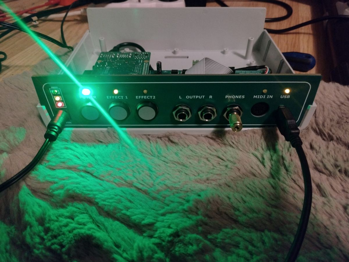

    Witam wszystkie użytkowniczki i użytkowników elektrody. Chciałbym zaprezentować moduł midi z RaspberryPi. To jeden z nielicznych projektów na „użytek własny”, który powstał do końca.
    Moja córka uczy się gry na fortepianie już sporo lat i jakiś czas temu wpadła na genialny pomysł, że uliczna gra jest doskonałym pomysłem. To było niedługo po okresie covidowym i muzycy byli głodni występów. Pomysł dobry tylko jak? Mamy pianino, ale to z wiadomych względów odpada. Mamy Yamaha MODX8, ale to nadal jest ciężkie, nieporęczne a w dodatku dość drogie. Kiedy dodamy do tego opcję deszczu to temat kompletnie odpada. Mamy jeszcze krótki keyboard, ale tu usłyszałem, że to się do niczego nie nadaje. Innymi słowy potrzebujemy pełnej, dynamicznej klawiatury z pedałem w dodatku ma być na tyle tania aby nie bała się deszczu, zestaw ma być przenośny i zasilany bateryjnie. Przyznam szczerze, że miałem nadzieję, że temat jakoś się rozmyje. Niestety tak się nie stało i te absurdalne założenia trzeba było spełnić.
    Przegląd dostępnych rozwiązań szybko pokazał że będzie trudno. Wybór padł na klawiaturę M-Audio Keystation 88 MK3. Miała same zalety: tania, lekka, poręczna i dużo pozytywnych opinii. Niestety to goła klawiatura. Teoretycznie można pojechać w plener z laptopem, ale to byłoby mało wygodne tym bardziej, że trzeba zabrać ze sobą jeszcze statyw, krzesło i głośnik. Oczyma wyobraźni widziałem jak to się skończy więc drążyłem temat dalej. Znalazłem na youtube ten film:

    1. W materiale Pana Floyda jest RaspberryPi 4, ja oczywiści kupiłem najbardziej wypasioną 5. Być może teraz wszystko byłoby ok, ale kiedy uruchamiałem projekt, główne moduły powodowały segmentation fault. Dokupiłem więc RaspberryPi 4.
    2. Do testów kupiłem audio hat, który nie działał.
    3. Okazało się, że instrumenty, które mam mogę podłączyć tylko przez midi (nie przez USB) więc postanowiłem narysować płytkę łamiąc tym samym plan, który obrałem na początku. Mały keybord ma tylko midi a MODX wymaga sterowników windows.
    4. Audio trochę ożyło. To był sukces w porównaniu z audio hatem, niestety przy wyższych poziomach dźwięku, pojawiało się przesterowanie. LM4881, którego użyłem w końcówce mocy bezwzględnie wymaga elementów R44, R45, C58, C59. Nie widziałem tego w dokumentacji, więc w pierwszej wersji ich nie było. Kostka wzbudzała się na około 1MHz czego nie słychać w słuchawkach jednak rewelacyjnie powodowało to efekt przesteru już przy małych sygnałach.

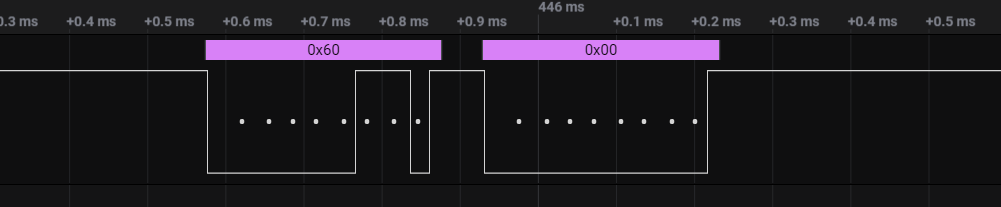

    5. Okazało się, że mały keyboard wysyła niekompletne raki midi. Wciśnięcie klawisza było pozbawione pierwszego bajtu, puszczenie zazwyczaj też choć nie zawsze. W przypadku MODX puszczenie klawisza zawsze było niekompletnie. Jaki w tym sens? Zgaduję, że taki aby ludzie kupowali oryginalne kabelki midi<>USB, ale to tylko moja teoria. Oba instrumenty podłączane do siebie dogadują się bez problemów. W układzie sygnał midi przechodzi przez procesor. Midi jest czytane jednym uartem a wysyłane drugim. Plan był taki, żeby poprawić trochę dzieło Yamaha.
    6. W pewnym momencie pożyczyłem od kolegi klawiaturę midi USB i wszystko ożyło. Ale radość trwała krótko bo okazało się, że dźwięki są pocięte a sustain powoduję kompletny dramat. Próbowałem wrzucać sample do ramdisk ale nie wiele to wnosiło. Wtedy przypomniałem sobie, że Pan Floyd wyraźnie mówił aby używać kart SD A2. U mnie była A1 bo przecież innej nie miałem a później zapomniałem.
    7. Kiedy wszystko działało już poprawnie i zrobiliśmy pierwsze testy plenerowe okazało się, że malina potrafi się zawiesić. W sumie nie wiem co dokładnie się wtedy dzieje bo w domu nigdy mi się to nie zdarzyło. Jest to mega słabe bo załadowanie systemu z uruchomieniem wszystkich modułów trwa dość długo. Może i do grania w parku z kapeluszem jest to jeszcze ok to na scenę z tym zestawem już bym się chyba nie odważył.
    8. Opóźnienia… Okazuje się, że to standardowy problem midi z którym nigdy się nie spotkałem bo nie jestem muzykiem. Niedawno kolega powiedział mi, że istnieje jakaś mityczna dystrybucja linuxa dedykowana do minimalizacji tych opóźnień. Córka od początku mówiła, że gra się na tym dziwnie. Okazuje się, że najtańszy keybord Yamaha jako źródło dźwięku, nie generuje słyszalnych opóźnień w ogóle deklasując malinę.

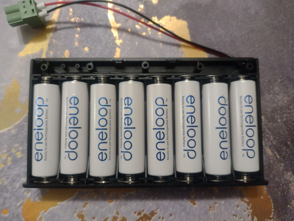

    9. Użyłem akumulatorków NIHM bo przewracały mi się w szufladzie. One mają ciekawą własność, że kiedy osiągają stan naładowania, napięcie na nich nieznacznie spada. Nie udało mi się wychwycić tego momentu a z drugiej strony nie chciałem ryzykować uszkodzenia. Zgaduję, że to może być efekt lekko różnego stopnia zużycia ogniw.
    Siedem akumulatorów Eneloop w czarnym pojemniku z podłączonym złączem kablowym.
    10. Układ ma pewną wadę polegającą na tym, że kiedy urządzenie jest wyłączone i podłączone do zasilacza to po zakończeniu procesu ładowania idzie spać na amen i nigdy nie wznowi ładowania. Jest to o tyle istotne, że baterie NIHM mają sporą retencję. Pozostawiając urządzenie w spoczynku na rok czy dwa zastaniemy rozładowane baterie mimo że układ był podłączony do zasilania.
    11. O ile całość nie wymaga szczególnych mechanicznych egzorcyzmów to w gruncie rzeczy jest nietechnologiczna. Po pierwsze mamy diody led THT lutowane powierzchniowo do padów bez otworów. Po drugie niewidoczna frontowa płytka wymaga pogłębienia otworów mocujących tak aby stożkowe śrubki nie zapierały o płytkę maskującą. Po trzecie całość trzyma się tylko na frontowych prowadnicach obudowy co sprawia że urządzenie jest mało wytrzymałe na wstrząsy i upadki. Przyklejenie koszyka z bateriami wymaga obcięcia jednego kołka obudowy. Nie udało mi się w żaden rozsądny sposób przytulić Raspberry do frontu tak aby wykorzystać zamontowane na nim USB, dlatego pojawia się kabelek, który generalnie jest słabym pomysłem, ale to zobaczymy dopiero po zdjęciu obudowy.

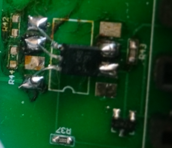

    12. Wybrany przeze mnie mikrokontroler to porażka. Tu wykazałem się skrajną ignorancją używając filtrów TME. Określiłem obudowę, zaznaczyłem 2x UART oraz że to ma być AVR i kupiłem jakieś koszmarne leżaki magazynowe. 2 UARTy były potrzebne do tego, że nie byłem pewien czy uda mi się zmusić RaspberryPI 5 do pracy z niestandardową prędkością. Urzekł mnie blok ADC o który potknąłem się lata temu w innym mikrokontrolerze tej rodziny.
    Jak widać, sporo rzeczy poszło nie tak choć miało być szybko i prosto. Sam układ nie wnosi zbyt wiele odkrywczego. To na co warto zwrócić uwagę to wejście MIDI zrealizowane na TLP2391. Zaporowa dioda przed nim jest na wypadek gdyby ktoś chciał użyć transoptora z pojedynczą diodą – ja miałem akurat taki. W specyfikacji MIDI znajdziemy 6N138 i taki oryginalnie był. Problemy z czytaniem MIDI, które opisałem wcześniej skłoniły mnie do wnikliwszej analizy tematu. Stwierdziłem że mamy XXI wiek i można użyć czegoś szybszego. Sygnał na wyjściu 6N138 ma strasznie leżące zbocza. Z TLP2391 zbocza są pionowe i układ wymaga znacznie mniejszego prądu na wejściu.

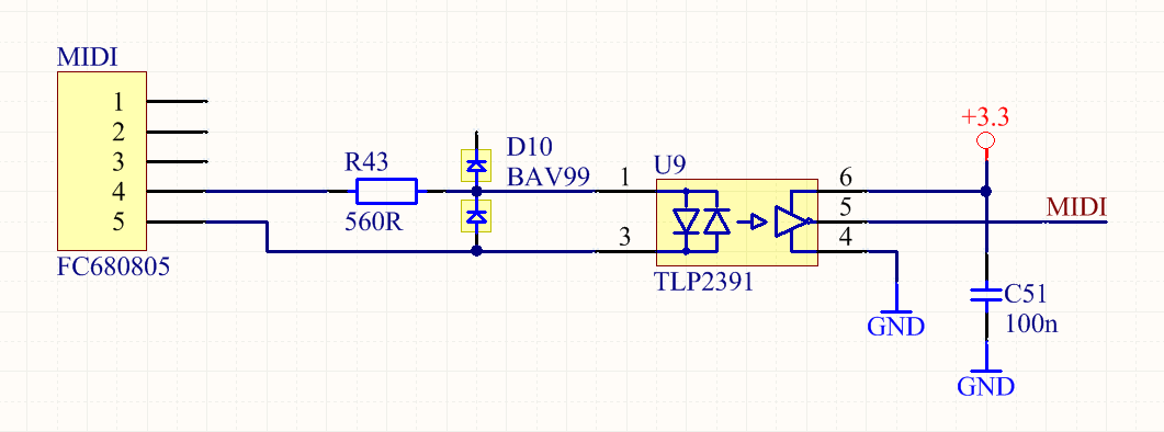

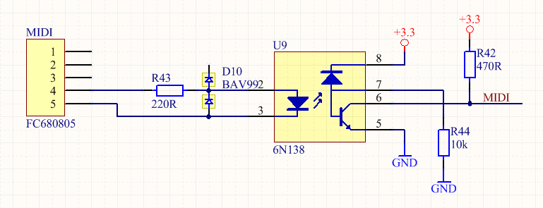

    Schemat elektryczny układu wejścia MIDI z wykorzystaniem 6N138.
    Schemat wejścia MIDI z transoptorem TLP2391 w projekcie na Raspberry Pi.
    Zbliżenie na lutowanie elementów elektronicznych na płytce PCB.
    Warty uwagi jest również układ ładowania baterii. Najprościej byłoby zrobić liniowy stabilizator prądu to jednak będzie się grzało w dodatku napięcie zasilania jest w okolicach wartości pełnego naładowania baterii. Stąd flyback, ale żeby nie komplikować układu, steruje nim mikrokontroler. Pewną herezją jest brak pomiaru prądu po stronie pierwotnej, ale zawsze chciałem zrobić coś takiego. Główna zaleta jest taka że przetwornica pracuje non stop dobierając sobie właściwy współczynnik wypełnienia. Standardowo w flyback sprzężenie zwrotne wyłącza układ gdy na wyjściu pojawia się żądana wartość. Uzwojenie pierwotne jest pompowane do nominalnego prądu w każdym aktywnym takcie. Starty i stopy przetwornicy słychać jako pisk mimo że przetwornica pracuje grubo powyżej słyszalnej częstotliwości. Ten pisk propaguje się również w postaci zakłóceń co w sprzęcie audio nie jest najlepszym pomysłem. W tej realizacji ten problem nie istnieje.

    Transoptory 6N138 średni nadają się do interfejsów MIDI. Choć jak dobrze spolaryzujesz bazę tranzystora (nóżka 7) to jakoś to działa. Ja robiłem tak, że zamiast rezystora do masy, wstawiałem potencjometr montażowy i później ustawiałem przebieg na oscyloskopie.
    Jednakże, MIDI może mieć bardzo mały prąd w pętli prądowej 5mA. Dlatego nie wszystkie transoptory sobie radzą i stosując inne transoptory niż te, które sugeruje specyfikacja MIDI (PC900), który w tym przypadku jest najlepszym transoptorem dla MIDI. Niestety jest on dość trudny do zdobycia. Można próbować z użyciem PC817 który zasadniczo współpracuje z prawie każdym instrumentem. Jednak bywają model z którymi jest problem.
    W przypadku PC900 jeszcze nie spotkałem, aby którykolwiek instrument nie współpracował.
    Napisałeś
    Niestety nie jest to możliwe, aby instrument był pozbawiony pierwszego bajtu, ponieważ w ogóle nie dekodowałby komunikatów MIDI.
    Prawdopodobnie miałeś problem z UART-em lub właśnie z transoptorem.

    Oczywiście można też kombinować z innymi transoptorami jak ww albo CNY17, ale dobrze jak za transoptorem znajdzie się jeszcze bramka Schmitta np. 74HCT132 albo 4093
    Oczywiście 6N138 oraz CNY17 potrzebują spolaryzowania bazy.

    Jeżeli chodzi o ten rzekomo brakujący pierwszy bajt.
    Budowa komunikatów MIDI dla komunikatu Note On i Note Off wyglada następująco:
    Bajty:
    _Pierwszy____Drugi______Trzeci
    1001 kkkk__0nnn nnnn__0vvv vvvv - komunikat Note On
    1000 kkkk__0nnn nnnn__0vvv vvvv - komunikat Note Off
    Pierwszy bajt jest bajtem sterującym, który określa rodzaj komunikatu. Bajty sterujące zawsze zaczynają się od jedynki.
    Starsza część bajtu 1001 określa komunikat Note on, zaś 1000 Note Off
    Młodsza część pierwszego bajtu kkkk określa numer kanału MIDI 0-15
    Po bajcie sterującym idą dwa bajty danych, które zawsze zaczynają się od zera.
    Drugi bajt 0nnn nnnn to Note (nuta - numer klawisza), wartości 0-127
    Trzeci bajt 0vvv vvvv to Velocity czyli siła uderzenia w klawisz, wartości 0-127
    Jak więc widzisz nie ma możliwości, aby którykolwiek instrumenty nie wysyłały pierwszego bajtu, ponieważ urządzenie odbierające nie wiedziałoby do czego przyporządkować bajty danych.
    Każdy instrument wyposażony interfejs MIDI zawsze wysyła po 3 bajty dla Note On i Note Off.

    Dziękuję za wszystkie komentarze. Co do Yamaha i niekompletnych ramek MIDI, to w przypadku instrumentów które mam jest to fakt. Stąd wymiana transoptora itd. Dokładnie badałem oscyloskopem co trafia do transoptora i nie mam tu żadnych wątpliwości. Na początku myślałem, że jest to pomyłka Yamahy bo to tani model i być może nikt nigdy nie podłączał nic do tego gniazdka. Jednak pomyślna współpraca 2 urządzeń udowadnia, że raczej nie jest to ani przypadek ani pomyłka. Nawet napisałem kawałek kodu żeby zmusić ten wyrób do współpracy. Niestety na tym etapie wysyłanie rozkazów sterujących również powoduje start dźwięku. To był już ten moment kiedy dale mi się nie chciało.

    Nie ma takiej opcji, aby w jakimkolwiek instrumencie można było wprowadzić okrojone komunikaty MIDI.
    Albo masz uszkodzony instrument, albo mylisz komunikaty Note On i Note Off z innymi komunikatami, wysyłanymi przez instrument.
    W standardzie MIDI masz komunikaty 1 bajtowe, 2 bajtowe oraz 3 bajtowe
    Komunikaty Note On i Note Off zawsze wysyłają 3 bajty i nie jest możliwe, żeby były okrojone o jakiś bajt.
    Standard MIDI powstał w 1983r.
    Ja się interesuję i zajmuję MIDI od 1986r., czyli prawie od zarania, kiedy tylko istnieje ten standard i można powiedzieć wiem o tym standardzie prawie wszystko.
    Nie ma znaczenia czy instrument jest za 20 tys. zł czy za 200zł. MIDI jest na tyle prostą aplikacją standardu, że nie ma znaczenia ile kosztuje instrument. Jeżeli już jest w nim zamontowany interfejs MIDI to zawsze zgodny ze standardem. Może brakować pewnych bloków standardu MIDI np. może być pozbawiony bloku System Exclusive czy System Real Time. Ale jeżeli chodzi o Note On i Note Off to nawet w zabawkowych instrumentach nie może być pozbawiony bajtu, zwłaszcza pierwszego bajtu, który ściśle określa typ komunikatu.
    Bez tego bajtu, żaden inny instrument nie jest w stanie przyporządkować pozostałej części transmisji komunikatu. Po prostu taki niepełny komunikat byłby zignorowany.
    Oscyloskopem to niczego nie wypatrzysz. Potrzebny jest rejestrator przebiegów, aby zobaczyć cały cykl komunikatów.
    Poza tym weź pod uwagę, że sygnał MIDI jest pętlą prądową, kluczowaną tranzystorem. Bez zamknięcia pętli prądowej, oscyloskop pokaże przypadkowe wartości.
    Wcześniej dałem Ci linka do mojej wypowiedzi sprzed 16 lat w której zamieściłem pliki z tabelą standardu MIDI.
    To są informacje zebrane przeze mnie i usystematyzowane wg typów komunikatów oraz wartości binarnych, szesnastkowych i decymalnych.
    Pamiętaj, zawsze pierwszy bajt jest bajtem sterującym i bez niego nie ma możliwości prawidłowego zdekodowania reszty transmisji. Pierwszy bajt sterujący zawsze zaczyna się od jedynki logicznej 1xxxxxxx
    Po nim mogą się pojawiać 1 lub bajty danych, które zawsze zaczynają się od zera logicznego 0xxxxxxx
    Z tym, że są pewne typy komunikatów w których wysyłany jest tylko i wyłącznie jeden bajt (bajt sterujący) np. System Real Time (impulsy synchronizujące, komunikaty sterujące sequencerami, reset, podtrzymanie pracy instrumentu itp.)
    Są komunikaty w których wysyłane są dwa bajty (pierwszy bajt sterujący + jeden bajt danych) np. Program Change (zmiana brzmienia), Channel Pressure (siła docisku klawiszy), Song Selectn (wybór utworu w odtwarzaczu).

    >>21508580 Oczywiście, że powinno być tak jak napisałeś. Niestety badania zarówno oscyloskopem jak i analizatorem stanów logicznych pokazują, że w tanim modelu Yamaha olała temat standardu i rozkazów sterujących brak. Owszem czasem przy puszczeniu klawisza pojawia się kompletna ramka ale jest to rzadkość. W przypadku Yamaha MODX jest odwrotnie i brak rozkazu sterującego dotyczy puszczenia klawisza. Efekt jest taki jak by grać z wciśniętym na stałe sustain. Żeby było jeszcze ciekawiej to oba instrumenty dogadują się ze sobą w obie strony bez problemów. Kosztowało mnie strasznie dużo czasu zanim się zorientowałem że coś jest nie tak. To też tłumaczy, dlaczego ten nieszczęsny keyboard nigdy nie chciał współpracować z chińskim kabelkiem USB a M-Audio nie ma z tym problemów.
    Analiza sygnałów logicznych z oznaczeniami binarnymi i czasowymi.
    Wykres sygnałów logicznych przedstawiający dane MIDI.

    Komunikaty Midi może są niepełne bo message wcześniej wysłało np NOTE_ON: '90 nn vv' a potem już nie wysyła 90 tylko już samo 'nn vv' a NOTE_OFF wysyła jako 'nn 00' . Jeżeli poprzedni message był taki sam czyli 8x,9x,Ax,Bx,Cx,Dx,Ex to nie wysyła ich tylko dane po głównym message, aż do czasu gdy poprzedni message będzie inny lub będzie to sysex . Chyba że dane idą po USB to dane idące z urządzenia do PC mają pełne pakiety ale z USB -> midi mogą być już okrojone. W dokumentacji MIDI jest to chyba opisane.
