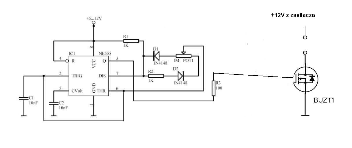

    Witam. Zrobiłem sobie regulator do halogenów 12V na ne555 i tranzystorze mosfet IRFZ44. Zasilanie żarówki z zasilacza ATX, a zasilanie układu z ne555 z małego zasilacza stabilizowanego 12V. Bardzo szybko padają mi tranzystory, wstawiłem IRF840, ale one się w pełni nie otwierają, żarówka słabo świeci i bardzo się grzeje tranzystor. Proszę o pomoc. Oto link do schematu www.elportal.pl/forum/download.php?id=236

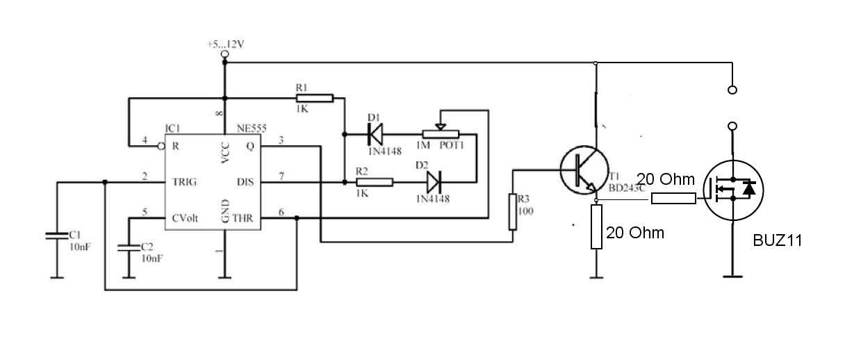

    Kol. FABI 20 może mieć rację. Sterowanie nie jest odpowiednie i myślę, że należałoby dobudować dodatkowy stopień sterujący.

    Sprawdź tak:

    Dodatkowy tranzystor nie jest tu potrzebny. Układ pewnie będzie miał gorsze parametry
    niż bez tego tranzystora. Robiłem już układy na 555 + MOSFET które były sterowane
    bezpośrednio z 555 i przy prądzie obciążenia ok. 2,5A tranzystor pracował bez radiatora
    bo nawet dobrze ciepły nie był. Konkretnie to używałem BUZ11. Warunkiem poprawnego
    wysterowania tranzystora jest poprawnie zbudowany układ, a także odpowiednie
    napięcie zasilania najlepiej około 12V. Oczywiście zakładając że tranzystory nie są Logic Level.
    No i układ 555 też może być uszkodzony stąd nieprawidłowe wysterowanie tranzystora.
    :arrow: belfegor1988 - przedstaw schemat swojego układu. Może masz prosty błąđ.
    Przykładowo duży rezystor w bramce tranzystora. Bramkę można podpiąć bezpośrednio
    do 555 albo przez niewielki rezystor np. 10 - 33Ω.

    Typowego schematu nie mam, ale przerobiłem ten co wrzucił Bogdan58, mam nadzieję, że się nie obrazi, jest między zasilaczami jeden wspólny punkt, tylko nie pamiętam czy spólny + czy -.
    Regulator halogenów 12V na NE555 i IRFZ44 - tranzystory się przegrzewają
    Sorry za niechlujstwo, ale przerabiałem go na chybcika. Na rys. nie ma zaznaczonego wspólnego punktu, a rezystor R3 był regulowany od 75om do 120, ale to nic nie zmieniało. Jeśli ktoś może niech napisze co powinno być wspólne. Pozdro.

    Przy dwóch źródłach zasilania powinieneś zrobić wspólną masę. Rezystor w bazie daj
    mniejszy np. 22Ω, możesz nawet bramkę podłączyć bezpośrednio. Ważne tu jest, żeby
    napięcie zasilania układu 555 wynosiło 12V a nie np. 5V.

    Przede wszystkim daj BUZ11, bo te, które testujesz nie są do tych celów.
    Ja tym tranzystorem steruję 3×20W. Istotnie, może nie wymaga tego wtórnika, ale parę lat temu zastosowałem gotowe rozwiązanie z jakiegoś innego sterownika. U mnie działa.
