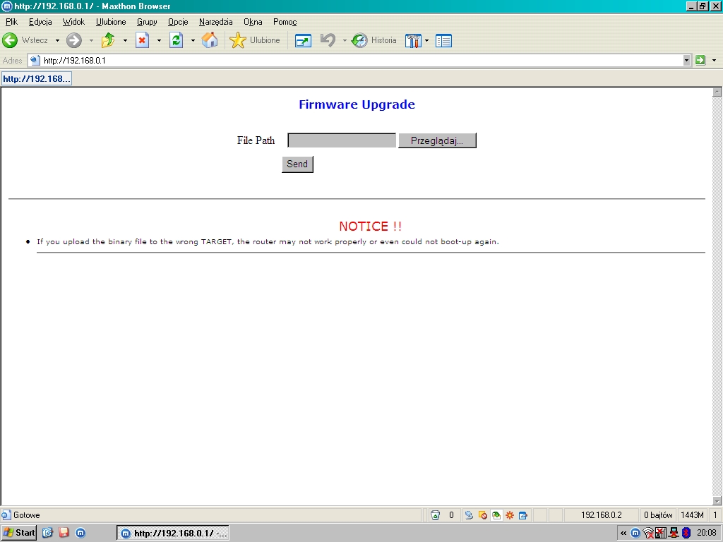

    Mam problem z ruterem. Kupiłem go na allegro, wczoraj przyszła paczka, dziś miałem chwilę czasu i chciałem go podłączyć. Odpalam wszysko ok tylko, że po niemiecku, myślę trudno za taką cenę? Nie mój pierwszy D-Link więc pójdzie gładko standardowe czynności wyskoczyło okienko że nasyąpi restart rutera i czekam czekam czekam... Zawiesił mi sie poczekałem kilka minut i wyciągnąłem mu wtyczkę. Po włączeniu jej do zasilania świecą prawie wszystkie diody a komputer nie wykrywa rutera. Jest na to jakieś lekarstwo? Nie wiem czy wina była w ruterze czy ja go uszkodziłem?
    Proszę o fachową pomoc.

    Wersja D. Tylko, że restart nie pomaga typowe d-linki resetuje sie przez 10-15 sek w tym czasie powinny zgasnąć wszyskie diody i jest ok. W moim przypadku po włączeniu rutera świecą prawie wszystkie diody prócz Status i WLAN po wciśnięciu reset świeci POWER i miga STATUS więc powinno być niby ok tylko że nie można nawiązać połączenie z ruterem :-(
    D-Link 624 - Po restarcie świecą diody, brak wykrycia przez komputer
    Po dwuch godzinach leżakowania ruter jakby odżył i ten sam problem wklepuje ustawienia pokazuje sie okienko ze ruter wymaga restartu klikam restart i ponownie wszyskie diody świecą i nic a później jak wpisuje adesacje 192.168.0.1 to wyswietla mi...

    Zdjęcia dodajemy za pomocą przycisku "Dodaj obrazek". Tym razem poprawiłem.

    Dziekuje wszyskom za udział w dyskusji, ruter ma jakiś defekt sprzętowy, po wgraniu najnowszego softu (wcześniej był niemiecki). Zaczął prawie działać tj. Wszysko działa tylko jeżeli w ustawieniach się coś pozmienia i wymagany jest restart rutera, sam nie daje rady bo w dziwny sposób się zawiesza i świecą wcześniej wymienione diody. Natomiaś jesli się do wyłączy z zasilania na oko 10-15 minuy to startuje bez problemu i pamięta nowe ustawienia :-)
