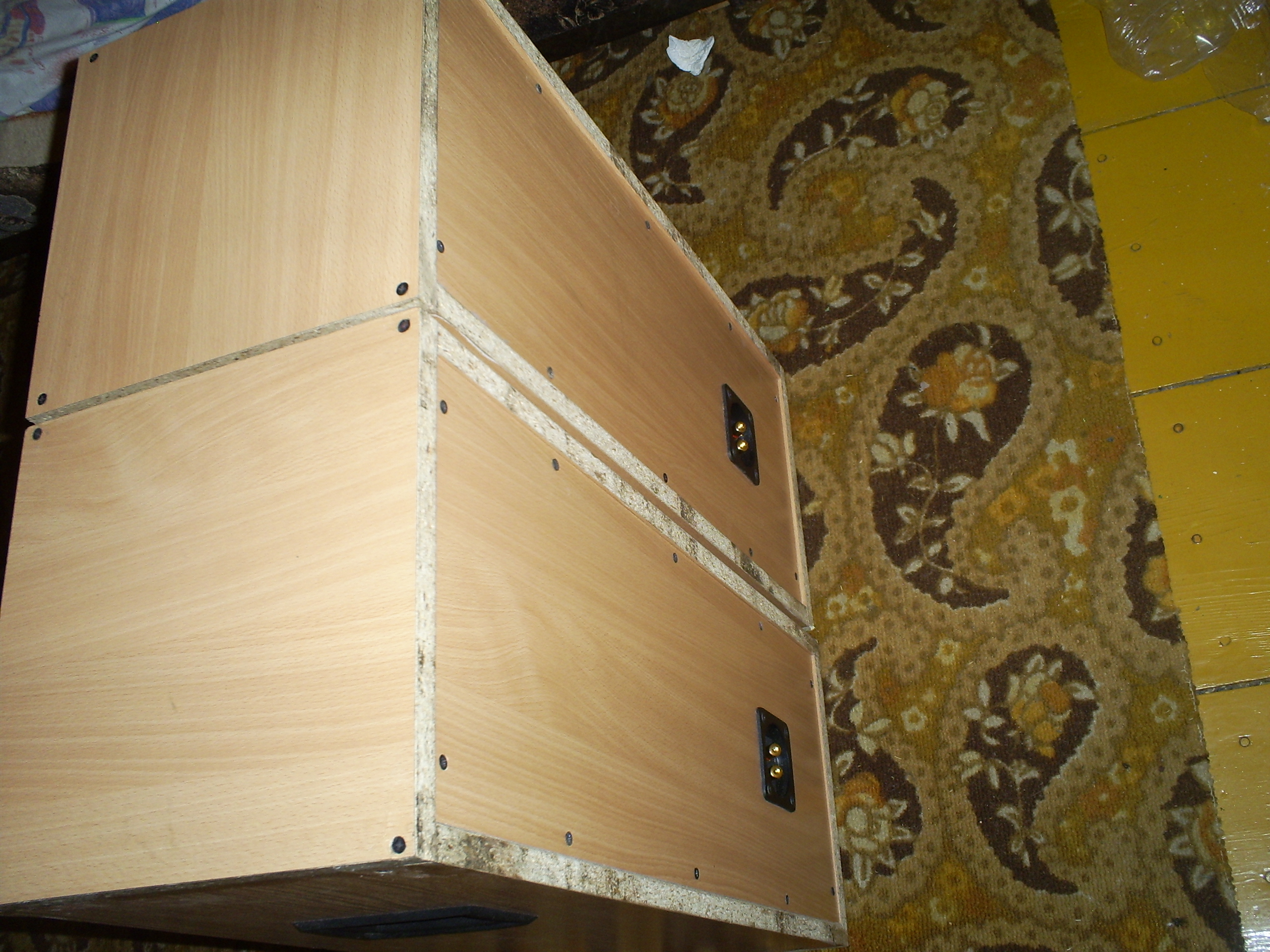

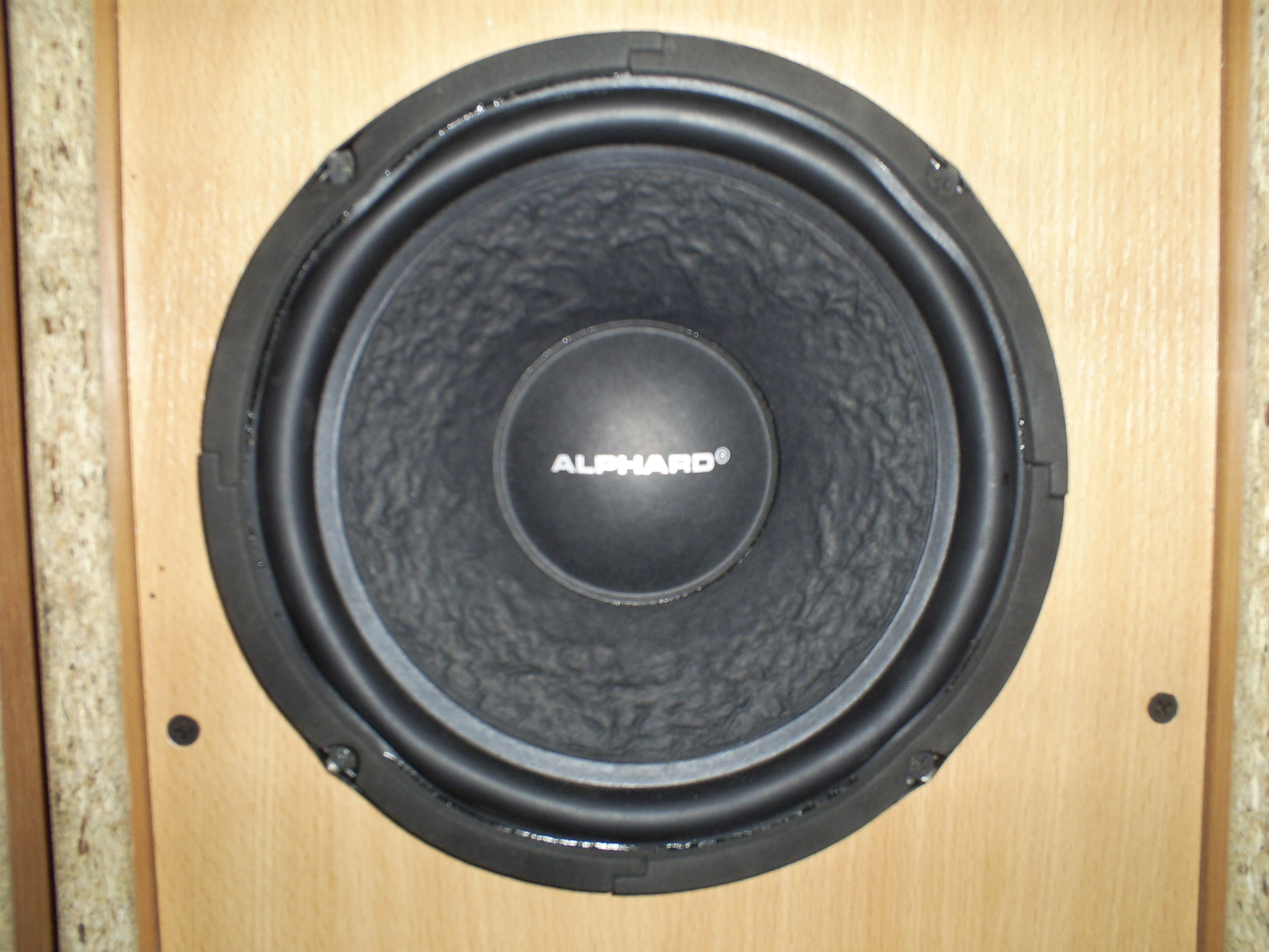

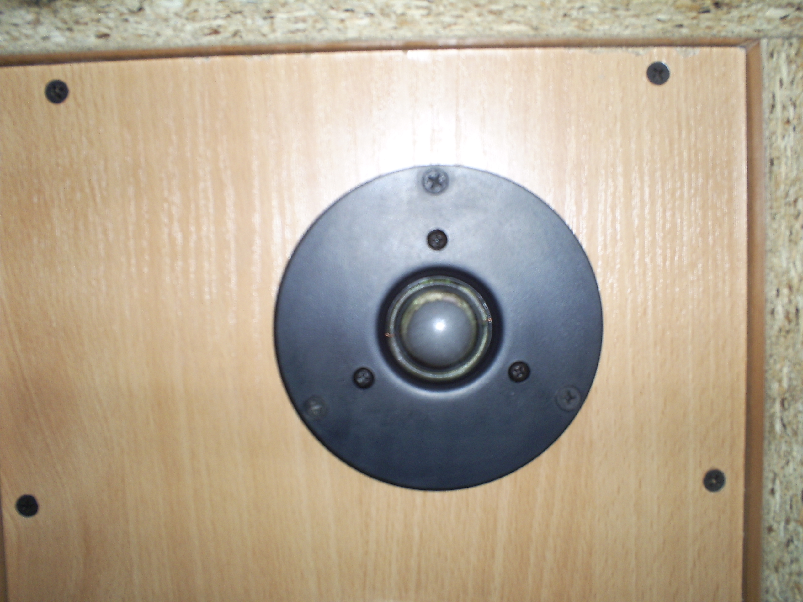

  • Witam.
    Chciałbym się pochwalić moim pierwszym dziełem mianowicie kolumny na Alphardach LW800 i TW401.
    Alphard 4x LW800 - 160zl
    Alphard 2x TW401 - 50zl
    Zwrotnice Dwudrożne - 40zl
    Terminale - 10zl
    Materiał na obudowe - 4 Piwa:)
    Raczki - 15zl
    Wytłumienie - 25zl
    Razem około 300zl (może więcej)

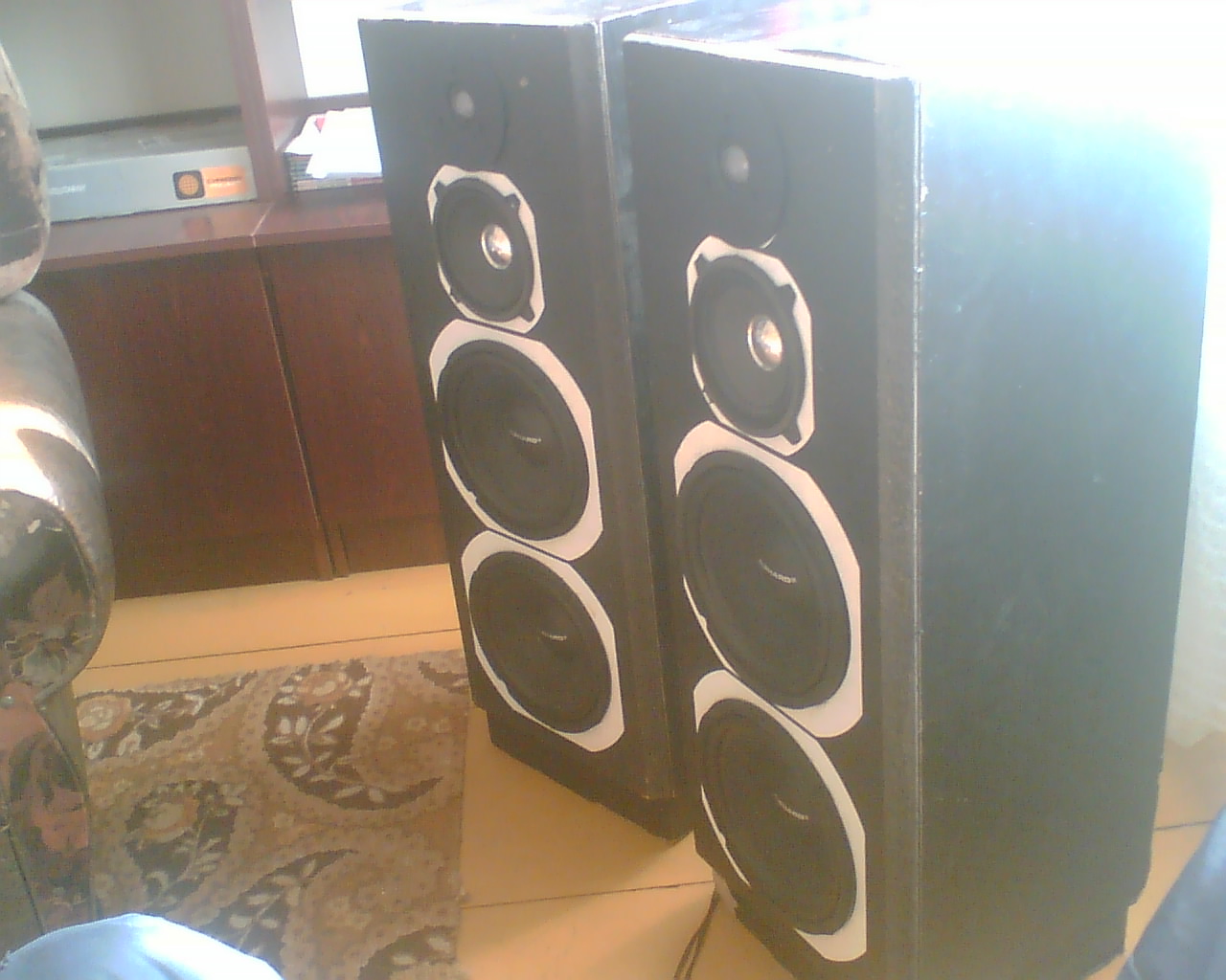

    Oto zdjęcie na czym grałem wcześniej:
    Kolumny na Alphardach - chwalę się
    Tych kolumn ja nie zrobiłem, po prostu je kiedyś dostałem .Średniotonowy nie grał tylko zatykał otwór:)

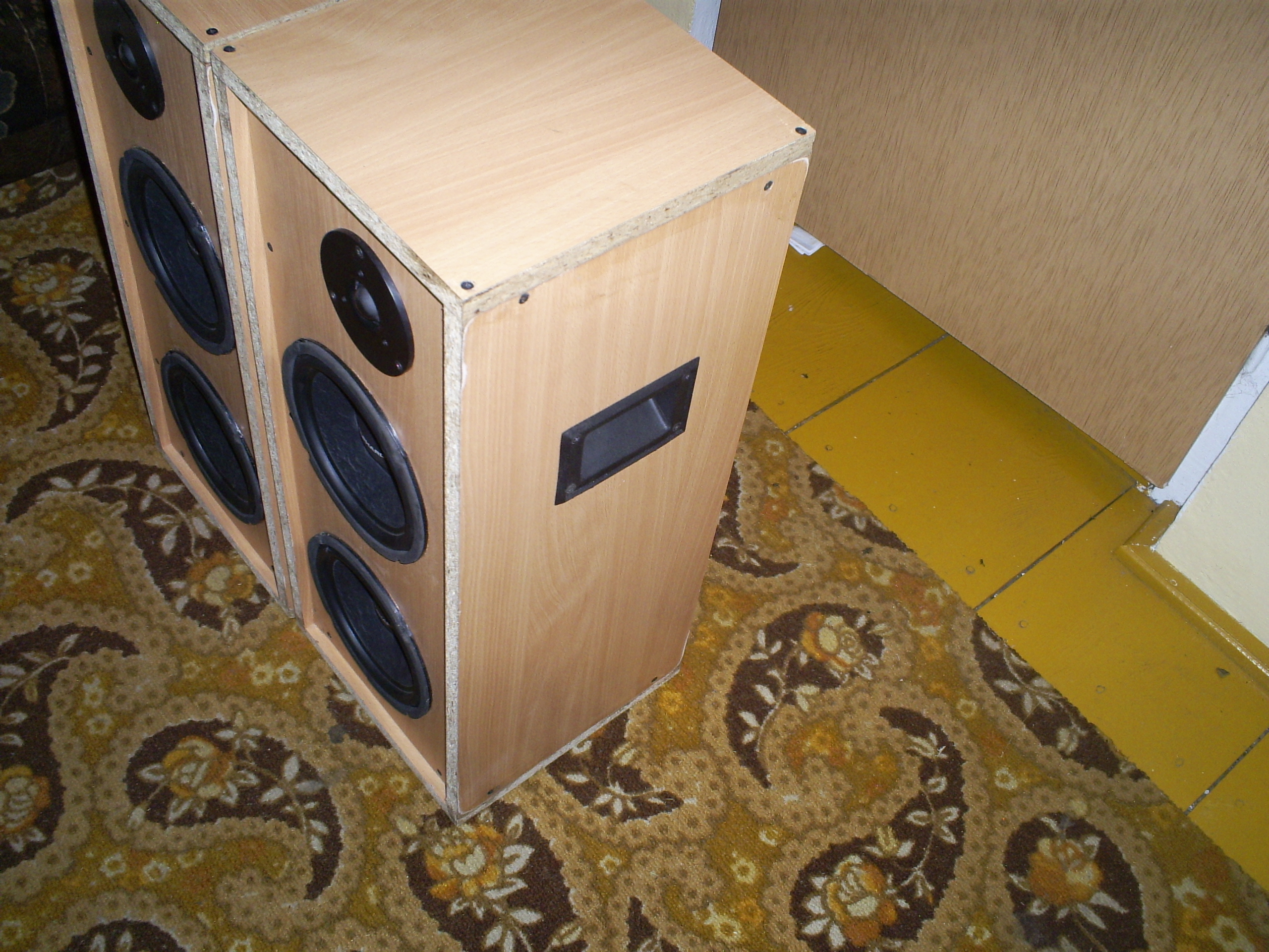

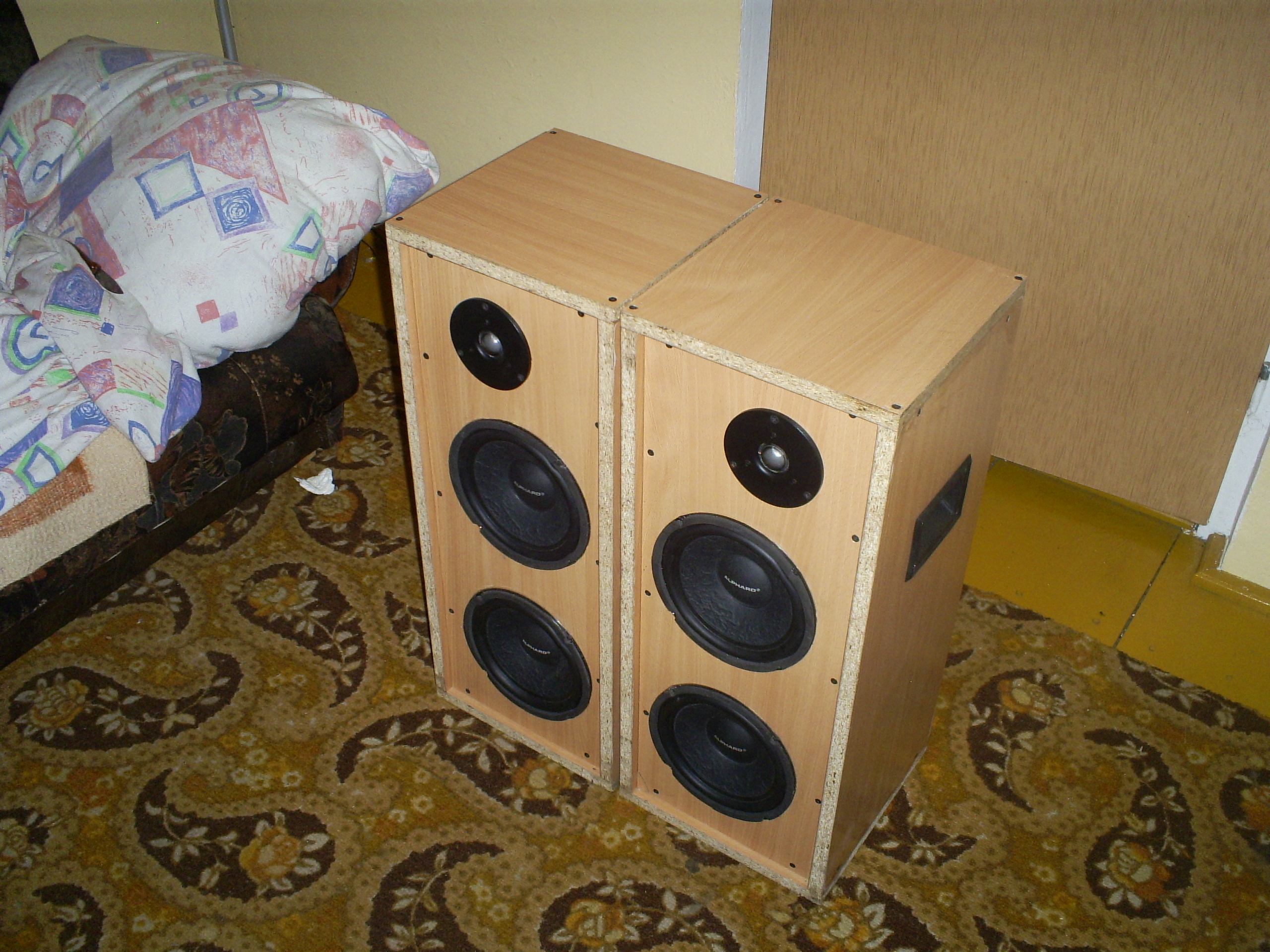

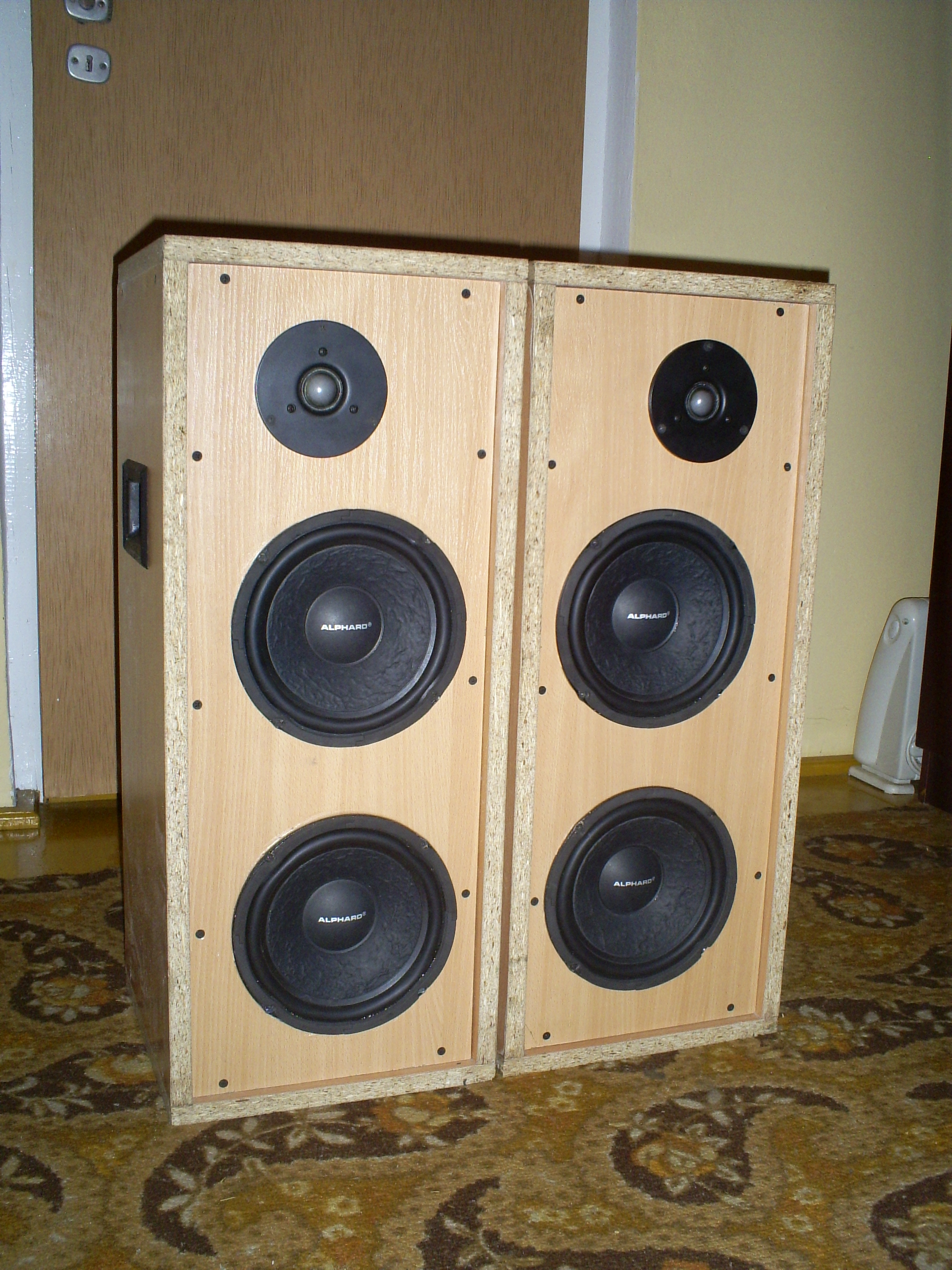

    A oto dzieło które sam zrobiłem:

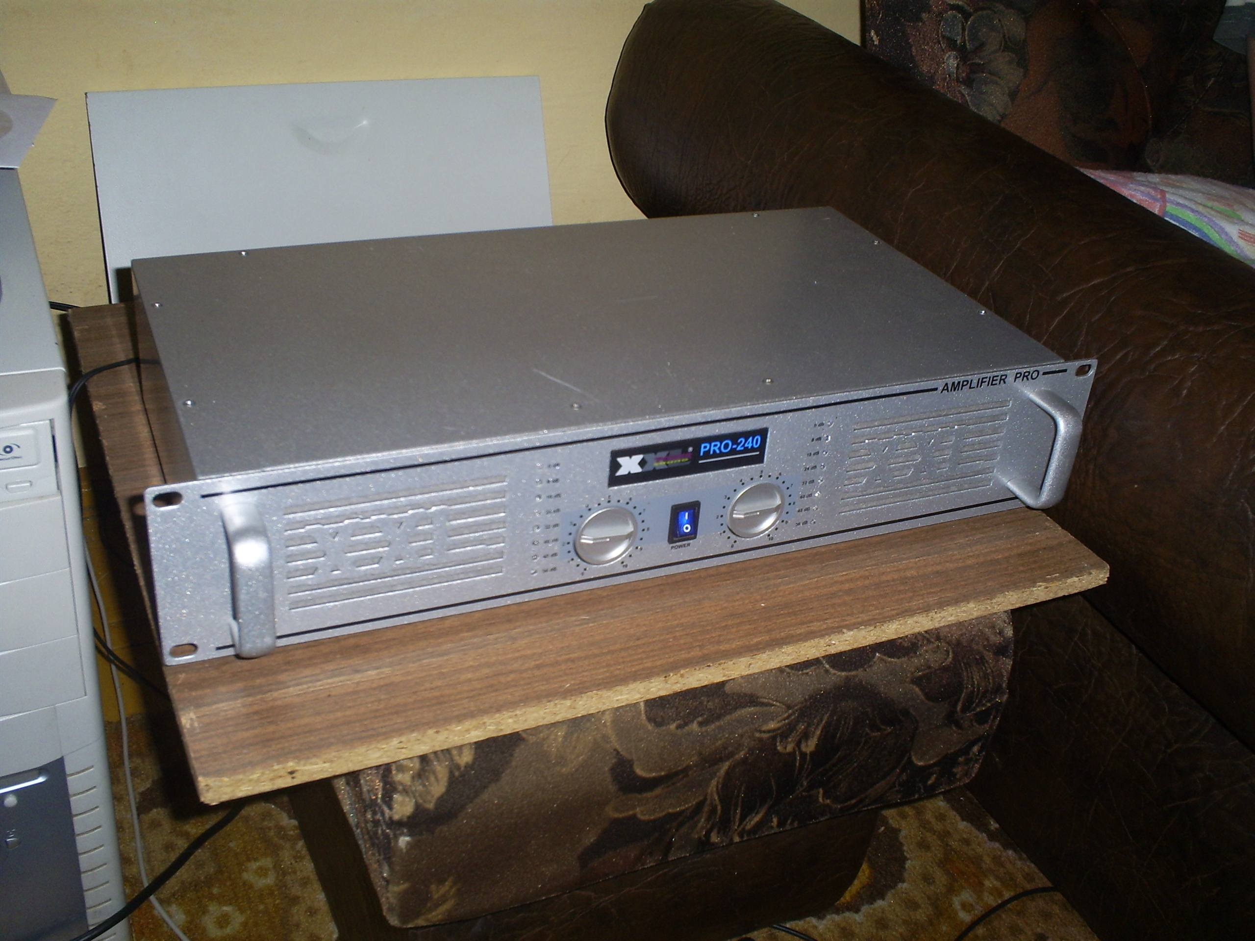

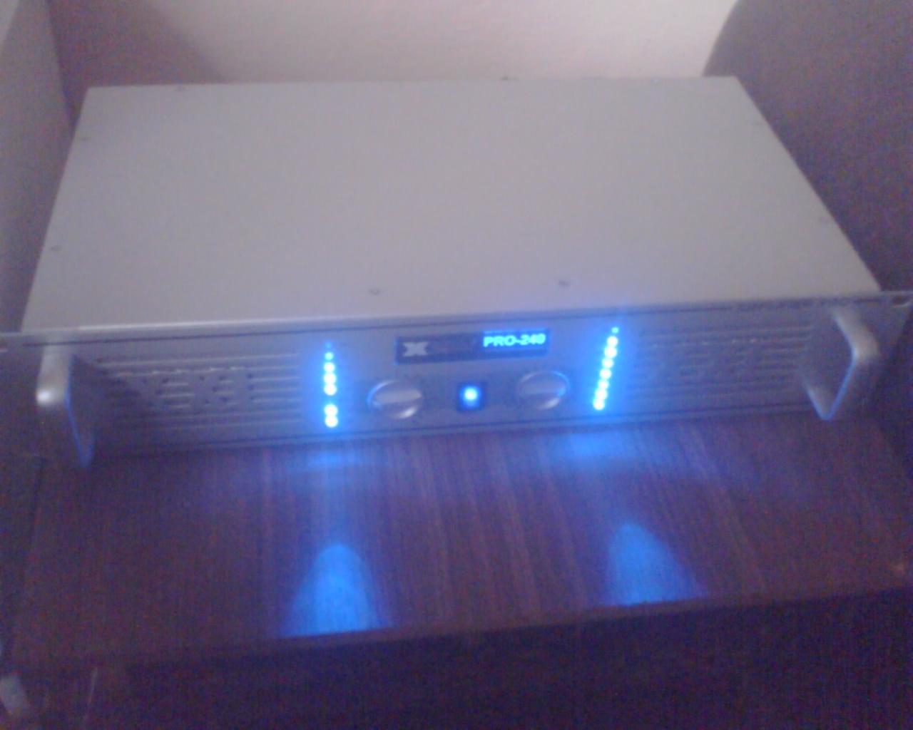

    A chwilowo garam na Końcówce Mocy Skytec PRO-240. Ma ona koło 2x 30wat.
    One nie są w pełni skończone mam zamiar czymś jeszcze je obić.
    Proszę o ich ocenę i doradzić jaki wzmacniacz kupić do nich.

    Te kolumny są do słuchania w domu, czy może jakieś imprezy plener itp.?
    Bo jak do domu to ja wolałbym zrobić coś na STX'ach, sam kończę projekt na głośnikach ze stajni STX'a i muszę przyznać, że są naprawdę świetne jak na swoją cenę :)
    A to, że masz 16lat to w niczym Cię nie usprawiedliwia :P
    Ad.1 Ta cena to za jeden głośnik czy za 4?
    Ad.2 Taki wzmacniacz i tylko 30W?
    P.S.: Kto skasował mi 3 adnotacje do tekstu?

    Jak do domu to lepiej zrób coś na "normalnych" głośnikach:)
    Wiem, że seria LW jest całkiem niezła a raczej nie jest taka zła, ale i tak bass jest słaby i jakoś tak zamula :)
    Liczyłeś w czymś tą obudowę, bo wygląda na dużo za dużą :/

    Do polprzewodnikowy:
    Ad1.ZA 4
    Ad2.Na pudełku pisze 2x 120wat ale nie chce mi się w to wierzyć:)
    Do wojtasmaj5:
    coś na "normalnych" głośnikach - dla ciebie to jake są normale głośniki?
    Ta obudowa tylko wydaje się za duża:)
    Po przeczytaniu tego tematu już wierzę że ma 30W mocy.

    No fakt ten wzmacniacz to "złom", sądzę ze moja wieża Aiwy ma więcej mocy i lepszą kontrolę ;)
    A wracając do tych kolumn to ostro przepłaciłeś, bo jeśli one są głównie do domu to lepiej było zrobić na GDN 14-100-8-SCX i GDWK 10-200-8-PJ od STX'a.
    Ostatnio te kolumienki przedstawił otomsono w temacie "Kolumienki na STX'ach _ made by Tomson" i ja właśnie je kończę i muszę przyznać, że dźwięk jest naprawdę świetny jak na tą cenę. Do tego można zrobić subka na jakimś głośniczku od STX'a albo Tonsilku i można słuchać muzyczki.
    Jak je ładnie wykończysz to wyglądać mogą fajnie, ale dźwięk z nich nie będzie najlepszy :(
    No i powiedz czy liczyłeś w czymś te obudowy.
    P.S.
    Jest jeszcze kilka innych firm z dobrymi głośnikami, ale tamte głośniki są już z wyższej półki.
    Należy również pamiętać, że do dobrej kolumny przyda się jeszcze dobry wzmacniacz :)

    No fakt ten wzmacniacz to "złom" - hehe mocowo to słaby ale wytrzymal mi 6 godzin ma maxa grania:)
    Zrobilem je na podobienstwo starych (tych czarnych), nawet troche mniejszce. W obudowie jest okolo 53l:)

    Ja bym zmniejszył troszkę tą obudowę :)

    Za podobną cenę była by konstrukcja oparta o 2 ARNy 15 4 om połączone szeregowo + GDWK PJ STXa, do których jest projekt zwrotnicy.
