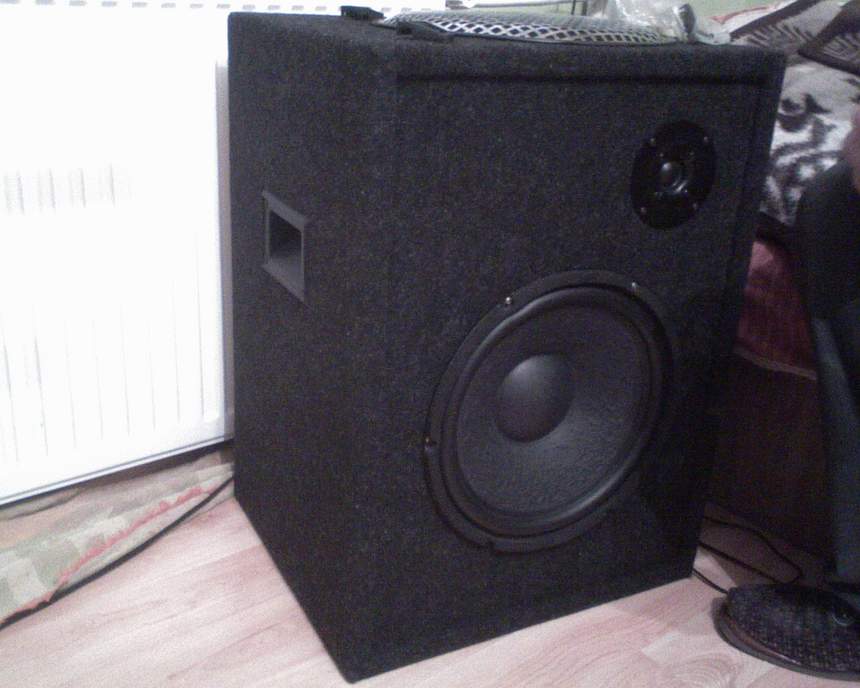

    Chciałbym się pochwalić moim pierwszym projektem. Są to dwudrożne kolumy. Głośnik niskotonowy to Alphard LW1200 a wysokotonowy to Dibeisi E-124.
    Doznania odsłuchowe sa niezłe, bass jest miękki nie chrapie i mocno trzęsie w pokoju:D
    Nie ma co więcej pisać jak coś to pytajcie. Wszystko napędzane wzmacniaczem Dual Class CV-1280 nie wiem ile ma mocy pobór prądu 280w.
    Kosztorys:
    Głośniki ALPHARD LW1200 2szt - 140zł
    Głośnik Dibeisi E-124 2szt - 30zł
    Zwrotnica z podziałem 4100Hz 2szt - 54zł
    Terminal 2szt - 7zł
    Rączki 4szt - 14zł
    Obudowa i inne miałem
    Razem 245zł
    Niedługo wystawie je chyba na allegro zainteresowanych proszę o kontakt.

    Sprzedaj je skoro masz taki zamiar, a za tą kase kup cos stx i tvm, zrob z tego kolumne troj drozna, zwrotnice zrob sam lub niech ktos Ci zrobi... no poza tym to jak na wiek to naprawde pochwalic za talent :D Beda z Ciebie ludzie i pewnie zrobisz nie jedna super konstrukcje... Tylko na lepszych przetwornikach Ci tych konstrukcji zycze :D
    No i ocenka... 7/10... wykonczenie 10/10, jednak nie te przetworniki no i brak średniaka... wydaje mi sie, ze ta syka dibeisi moze miec liche pasmo i slabo brzmi tu srednica, a wrecz mozna pewnie wyczuc jej brak... co do alpharda to niektore graja dobrze, ale np. stx - kazdy gra dobrze :D ( w tym przedziale cenowym oczywiscie ;] )

    nono ja dołączę się do kolegi też ładnie wykonane. zdaje się nie nic nie było obliczane <objętosc obudowy itd> to chociaż mogłeś trochę węższą tą kolumne zrobic :) ale i tak jest spoko

    W sumie dobra kolumna, ale na prawde brakuje tu średnicy.... nawet nad głośnikiem basowym i obok wysokich brakuje mi czegoś wizualnie (średniaka), Alphard hmm niektórzy mówią, że gra źle a niektórzy że dobrze, ja do tej pory mam pierwsze kolumny jakie zrobiłem na Alphardach i powiem że nawet to gra, ale zamierzam się na zmianę kolumienek, i jak zakończę produkcję to na pewno je zamieszczę w DIY. Pozdrawiam :)

    Zrobiłeś i to się chwali, bo wyszły Ci bardzo ładnie.
    Nie rozumiem tylko dlaczego wybrałeś takie beznadziejne głośniki. Przecież na elektrodzie właściwie każdy je odradza. Za 200zł można by zrobić kolumienki dwudrożne nawet na Tonsilach! Jak mówisz że jesteś z nich zadowolony to dobrze, bo raczej ich nie sprzedaż (cena podawana przez Dj Maxa jest obiektywna - ludzie nie lubią kupować DIY, ja widząc kilka projektów na allegro też nieźle się uśmiałem). Pocieszające może być że jak będziesz ich głośno słuchał to długo nie pograją :P

    ALPHARD LW1200 to mocno budżetowy głośnik, ale odpowiednio zaaplikowany nawet gra. Ale przykro mi to powiedzieć, Twój wiek niczego nie usprawiedliwia. Przeciez mozna było "liznąć" trochę lektury przed zakupem przetwornikow. Tak jak ktoś powiedział, estetyka na dość wysokim poziomie, ale dobór przetworników fatalny. Sądzę, że jak byś sprzedał na allegro oddzielnie zwrotnicę, paczki, i tweetera to może więcej weźmiesz niż za gotową konstrukcję. :D
    Ten głośnik nie nadaje się do tak wyokiego cięcia, więc jeśli to miała być konstrukcja do domu, to należało by zastanowić się nad trzydrożną, ale trudną do wykonania.

    ale te przetworniki to fatalny wybór ja jestem w tej samej kategorii wiekowej i wież mi ja też sie nabierałem na wielkość i moc głośnika a nie zwracałem uwagi na takie rzeczy jak
    skuteczność,XmaX,itp.

    hmm to tobie się mają podobac ale jeżeli tak się pytasz to szukaj takich co maja jak najmniejszą Vas najlepiej żeby równała sie średnicy głośnika np gł 10"<25cm> ok 25-30Vas... Spl Jest Bardzo Ważny najlepiejZeby miała Ponad 90dB
    pasmo pszenoszenia poniżej 50Hz nio Qts żeby miała 0,3-0,8 take są rozsądne
