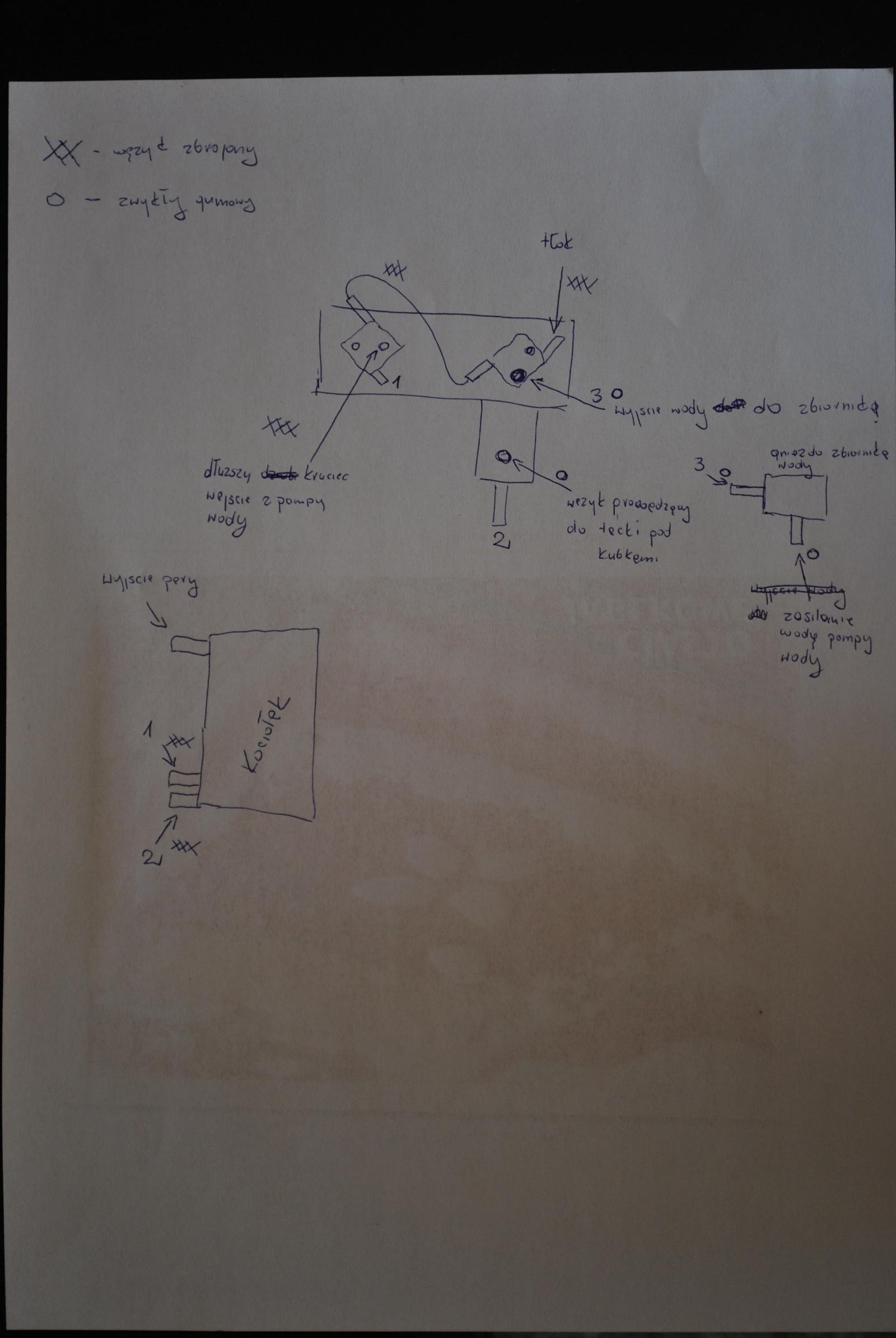

    Dołączam się do prośby o zdjęcia połączeń wszystkich wężyków ciśnieniowych.
    A najlepiej, ( o czym pomyślałem za późno) cienkim foliopisem zaznacz numerami we/wy z dystrybutora i odpowiednio na odbiornikach - tzn. miejscach, do których prowadzą wężyki i dopiero zrób zdjęcia.
    - Przyczynisz się do powstania nieoficjalnej dokumentacji :)
    Ja ze swojej strony mogę dzięki twoim zdjęciom zrobić schemat w jakimś cadzie - kiedyś powinno się coś takiego przydać.

    zdjęc jednak nie zrobiłem bo było by to mało czytelne - rozpisałem to na kartce. moze sie komus przyda
    Ekspres Krups XP 7240 - gdzie dorobić tryb do dystrybutora wody?
