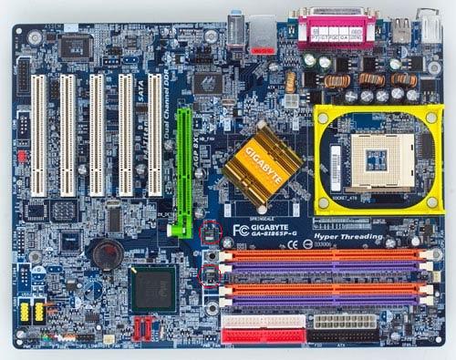

    Jeżeli po uruchomieniu płyty temperatura mostka szybko rośnie to znaczy, że uszkodzone są lub jest zasilanie mostka 1,5V (jeden lub więcej tranzystorów CMOS - nad mostkiem obok gniazd pamięci). W tej opcji mostek z reguły nie uszkadza się. I na koniec proszę zbadać czy piny Data na USB mają przebicie do masy. Do wykonania tych czynności wystarczy prosty miernik i lutownica. Dodam jeszcze ,że płyty tej firmy z biegiem czasu deformują się.

  • #16 6798397
    tomek3232
    Posty: 290
    Pomógł: 3
    Ocena: 29
    Chodzi ci o te tranzystory zaznaczone na czerwono ?
    Czyżby uszkodzona płyta główna Gigabyte GA-8I865P-G?
    a może te pomiędzy gniazdem CPU a RAM ?
