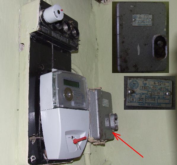

    Witam, mam problem ciągle upalają mi się końcówki korków jak na rysunku w gnieździe identycznie.
    Efekt jest taki, że jak włączę np żarówkę to widać ja miga podobnie reaguje stara lodówka (włącza się i wyłącza - 0,5s).
    Prędzej wyczyściłem wszystkie styki, powymieniałem końcówki, ale po miesiącu dalej po upalane - bezpiecznik 16A - automat lub zwykły.
    Dlaczego końcówki bezpiecznika 16A się upalają i migają światła?

    Zapytam jeszcze przy okazji co to jest to zaznaczone na zdjęcou strzałką (zawsze mnie to zastanawiało) - kiedyś była podłączona przez to siła, ale kilka hmm może kilkanaście lat temu zmieniono nam licznik na nowy i nie mamy już siły i właśnie po zmianie jednego z kolejnych liczników (bo w ciągu dwóch ostatnich lat padły 3) i wymianie pionu zaczeły sie palić bepieczniki?

    Wygląda na trójfazowy bezpiecznik termiczny 10-17 A.
  • #11 6762233
    A-Mail
    Posty: 740
    Pomógł: 22
    Ocena: 215
    Ta metalowa skrzynka to jest obudowa stycznika podejrzewam ze musiało być tam ogrzewanie elektrycznew II taryfie. Ten stycznik załączał napięcie na obwodach ogrzewania razem z II taryfą
