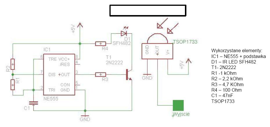

    Widzę że kolega tu CI pokazal ultra dźwiękowe czujniki. Ja jak robilem robota to zastosowałem optyczny czujnik, jest łatwiejszy w wykonaniu i tańszy ale jest jeden poważny minus bo za pomocą tego mojego czujnika nie można okreslić odległości w jakiej znajduje sie przeszkoda od czujnika, czujnik tylko wykryje ze cos jest ale nie okresli na jakiej odległosci, po prostu działa tak jakby krańcówka. Czujnik ten w moim wykonaniu wykrywal przeszkody na odległość ok 30cm ( zalezne to jest od tegojaki mocny sygnał bedzie nadawany przez diody IR i jak dobierzesz czestotliwosc tego synnału)
    Jakby Cie to interesowalo to masz tu schemat:
    Jak zbudować czujnik odległości z ATMEGA8 i BASCOM?
    pozdrawiam
