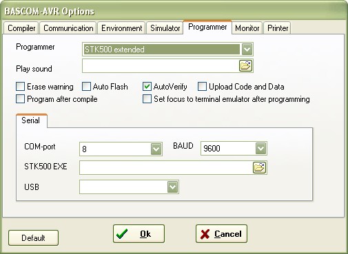

    Kupiłem programator AVR Prog USBv2. Chcąc go przetestować napisałem prosty program pod atmege8, skomplikował się ale kiedy chciałem zaprogramować na chwilę uruchomił się wiersz poleceń a programator nie zaprogramował ani nawet nie mrugnął czerwoną diodą. Ustawienia programatora (w bascomie) skonfigurowałem tak:
    Jak skonfigurować Bascom do AVR Prog USBv2 i Atmega8? Programator nie działa.
    System wykrywa programator (w trybie szeregowym jak i w hid) ale za nic nie mogę zaprogramować układu. Nie wiem czy bascom powinien coś wyświetlić po podłączeniu programatora, lub atemegi (...) nigdy jeszcze nie programowałem, ale bascom zachwuje się jakby nic nie wiedział o programatorze.
    Chciałem spróbować w trybie hid ale wyczytałem że bascom nie obsługuje takich programatorów w takim trybie.
    Może to wina przewodu od nokii, ale używałem go już do wielu urządzeń.
    Bardzo proszę o instrukcję krok po kroku jak ustawić bascoma, ewentualnie co zrobić aby można było programować w trybie hid.

    W instrukcji masz napisane na 11 stronie jak ustawić bascoma. Trzeba tam ścieżkę wskazać . Ja osobiście pisałem program w bascom a programowałem przez AVR Studio.

    A AVR Studio programuje programatorem w trybie hid? A i co to za plik exe? z kąt mam go wziąść? Tam napisane jest "scieżka dostępu do programatora STK500 (dołączony do zestawu)" ale z kąd ten plik dostałem tylko kartkę z adresem http://www.and-tech.pl/avr-prog-usb-v2

    Zainstaluj AVR Studio i tam ten plik znajdziesz w katalogu, którego nazwa mówi sama za siebie. Lub zainstaluj nowe demo BASCOMa (z poniedziałku) i tam wybierz STK500 Native Driver - plik będzie niepotrzebny.

    OK zainstalowałem i ustawiłem ale zaprogramować attiny13 nie mogę kiedy wciskam F4 pokazuje się okno:
    a kiedy klikam na "earse and program chip" to pokazują się komunikaty (2 ostatnie) a programator nie pracuje!!!
    Co robie źle?
    Może to przez program (pierwszy napisany przeze mnie, może ma jakiś błąd)

    Programator ma zworkę i jest ustawiony w trybie symulacji portu com. (u mnie 8 )

    Ustawiłem na port 3 i jest lepiej bo programator świeci na czerwono ale wyświetla się komunikat "could not detect chip, auto program filed"

    Skoro programator jest wykrywany, a procesor nie, to pewnie jakiś błąd w zworkologii, lub połączeniach.
    Może opiszę jak powinno być bazując na błędach z którymi najczęściej się spotykam:
    - pin VCC w złączu programującym ma być połączony z Vcc procesora (GND oczywiście analogicznie)
    - jeśli zasilasz µC z osobnego źródła zworka JP1 zdjęta, jeśli z programatora - założona
    - jeśli procesor jest nowy (nie miał zmienianych fusebitów), to załóż też zworkę JP2
    - sprawdź poprawność podłączenia pozostałych linii złącza ISP
    - przetestuj teraz :)

    Dzięki ogromne Andy74 trzeba było założyć te zworki i poszło.
    A, i dołączam się o pytanie janbernat rzeczywiście najpierw miesza kilkanaście/kilkadziesiąt sekund a dopiero później programuje.
