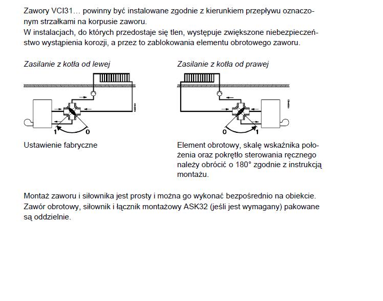

  • #4 6827235
  • #5 6829413
    dziubek102
    Posty: 841
    Pomógł: 69
    Ocena: 244
    krzysio_sr napisał:
    Natomiast kocioł musi sobie poradzić ze wzrostem temperatury powrotu (a co za tym idzie temperatury zasilania) przygaszając ogień.
    Należy tylko zadbać żeby zawór czterodrogowy ustawiał się w pozycję "0" w przypadku braku napięcia , lub wyłączenia pompy "na polecenie" regulatora pokojowego.
    Przy zaworach czterodrogowych zostaje "załatwionych" kilka spraw , takich jak ochrona kotła przed zbyt niskim powrotem , lub regulacja temperatury względem temperatury zewnętrznej.
    Należy nie "łakomić" się na parę złotych i kupić kocioł z naprawdę dobrym sterownikiem. (takim , który obsłuży zawór czterodrogowy)
    Nie będę pisał jakim , bo każdy znajdzie coś dobrego.
    W innych punktach koledzy mają rację.
    w sumie racja ale nie widziałem sterownika (siłownika) który przy braku napięcia ustawi zawór 4d na zero, chyba że z napędem sprężynowym powrotu, ale te siłowniki stosuje się do przełączania co<-> cwu a nie do regulacji. Kolega pisze że będzie używał zawór 4d do ochrony powrotu..nic nie pisze że będzie regulacja wg krzywej grzewczej.
    jedynym sposobem jest zakupienie kotła systemu nadmuchowego podajnikowego gdzie nadwyżka mocy w momencie braku zasilania jest minimalna.
    Tradycyjne kotły stałopalne mają tą nadwyżkę tak dużą że energia zniszczy kocioł i jego okolice. ale mniejsza z tym nie stresujmy chłopaka:D
