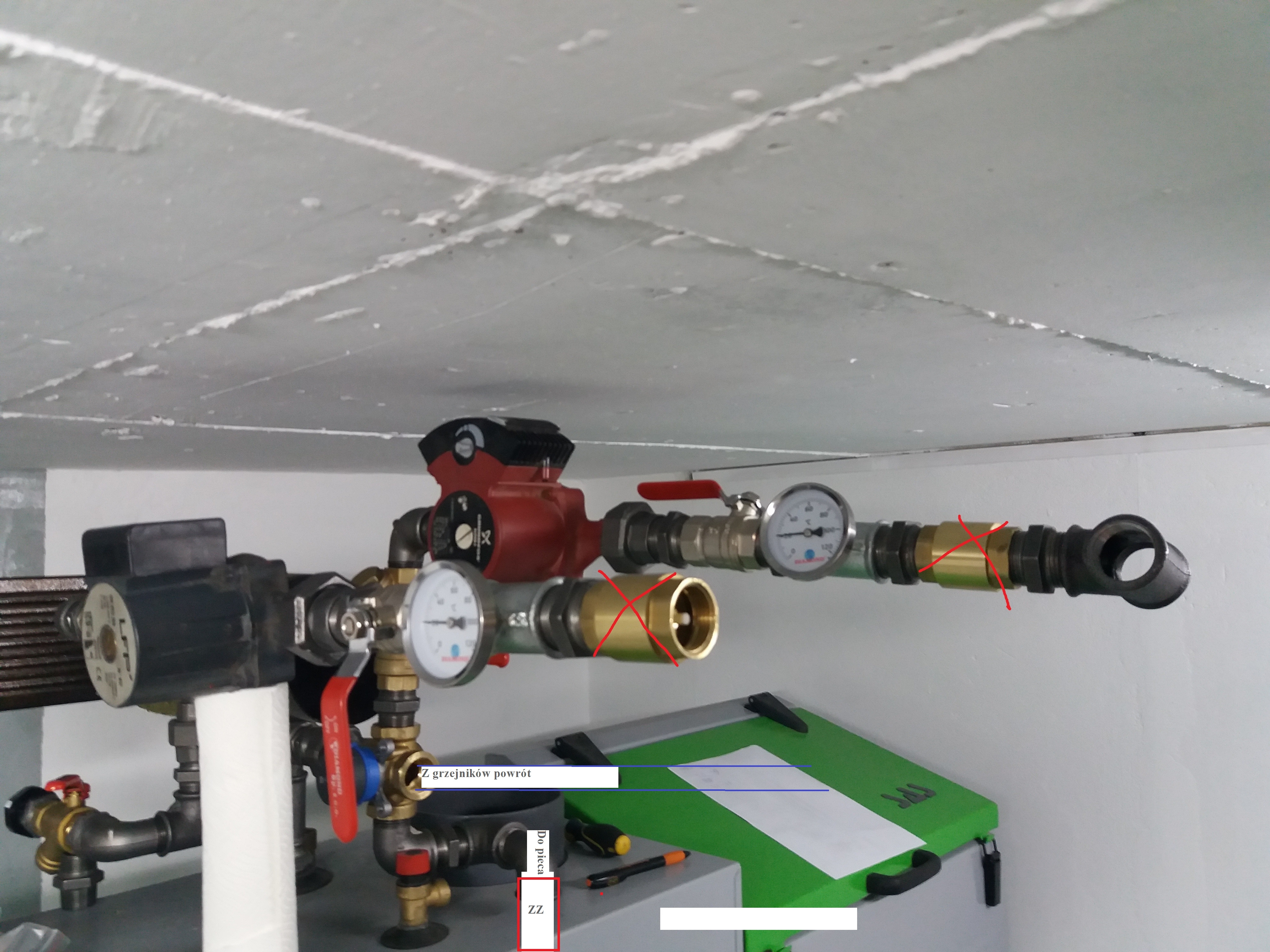

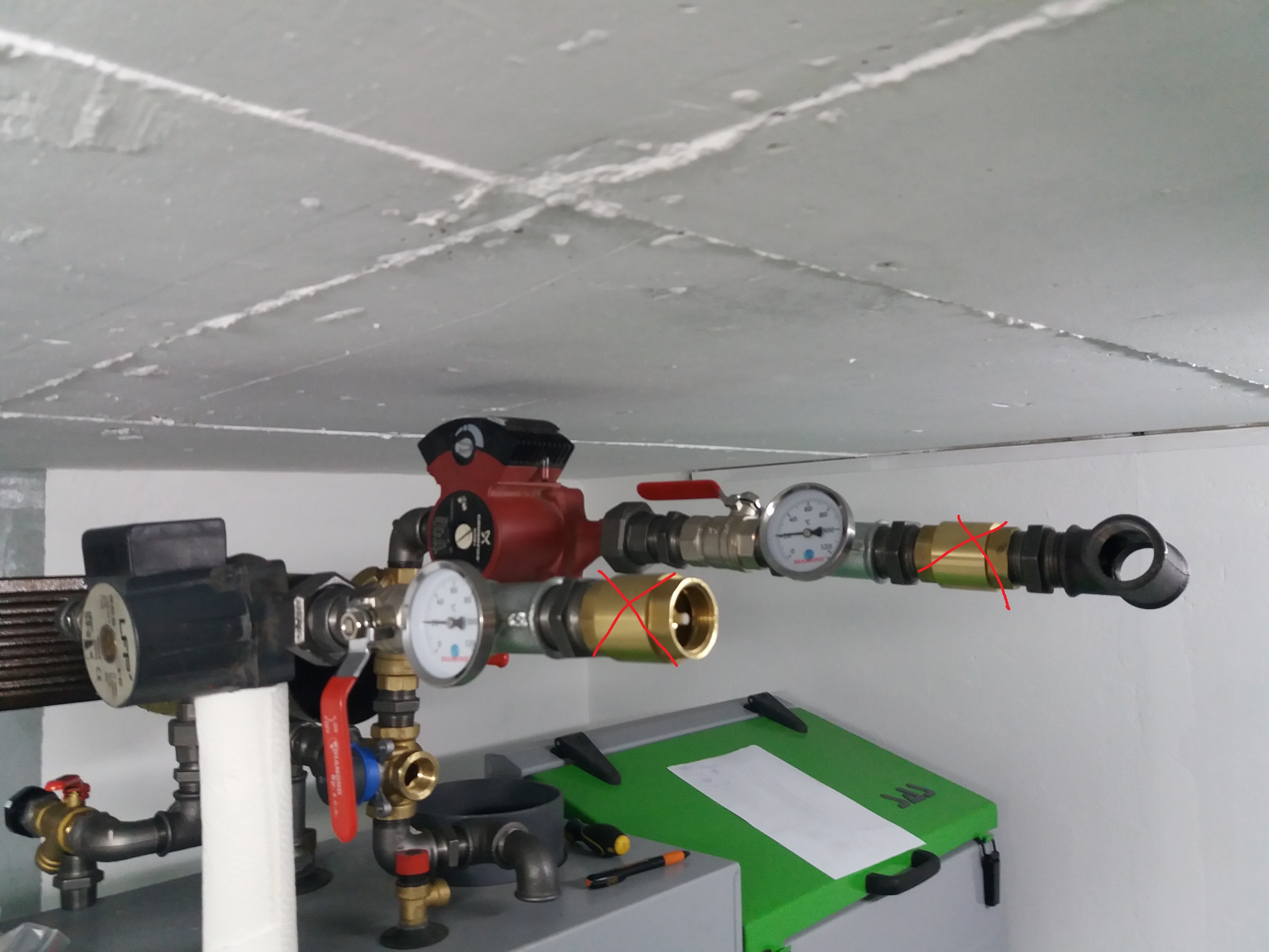

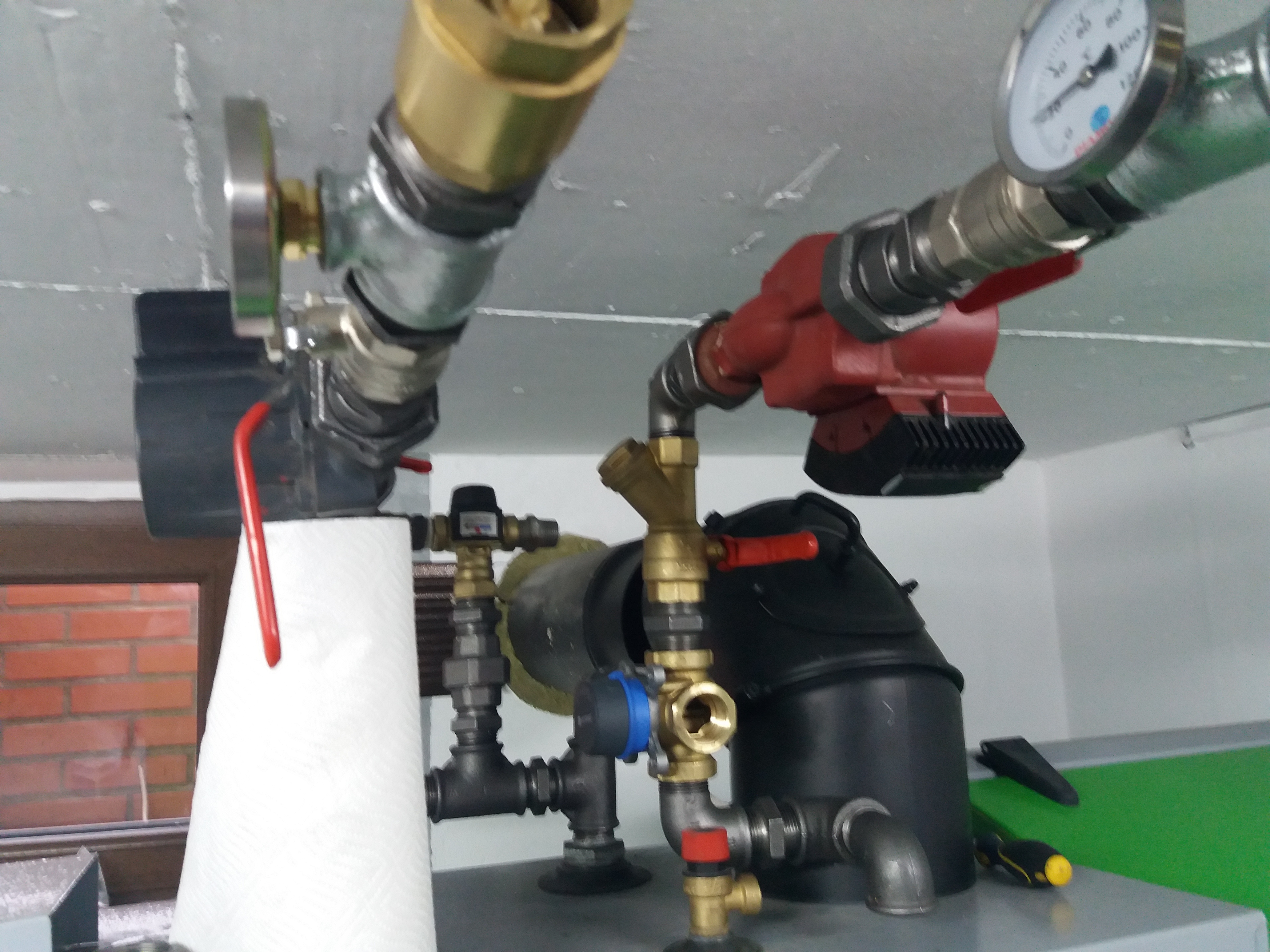

    Witam jestem na przerabianiu instalacji co cwu i w obecnej chwili podłogówka dojdzie mam pytanie czy schemat poniżej co się znajduje jest prawidłowe wpięcie zasilania na układ mieszacza z zaworem i jego powrót?? W sklepie jak się o to zapytałem to powiedział ze mam to tak wpiąć po zaworze bo już jest układ mieszania to lepiej to zrobić po zaworze na zasilaniu. Dodam że sekcji będę mieć 8 i układ otwarty. Proszę o pomoc, dzięki pozdrawiam Krzysiek.

  • #3 16975811
    DjKlawisz
    Posty: 233
    Ocena: 16
    Czyli w ten sposób??
    • Instalacja co a teraz jeszcze podłogówka czy dobre połaczenie mieszacza ? ukl_otwarty_1.jpg (118.52 KB) Musisz być zalogowany, aby pobrać ten załącznik.
  • #5 16975888
    DjKlawisz
    Posty: 233
    Ocena: 16
    Ok dzięki pozdrawiam.

    Zasilanie i powrót podłogówki powinny być podłączone za zaworem 4d. Tak jak teraz nie ma szans na dogrzanie powrotu.
    Zawór 4d jak najbliżej kotła, obieg kotłowy jak najkrótszy i bez zbędnych kolan. Prawdopodobnie i tak będzie potrzebna pompa w obiegu kotłowym albo wykorzystanie pompy CWU do ochrony powrotu

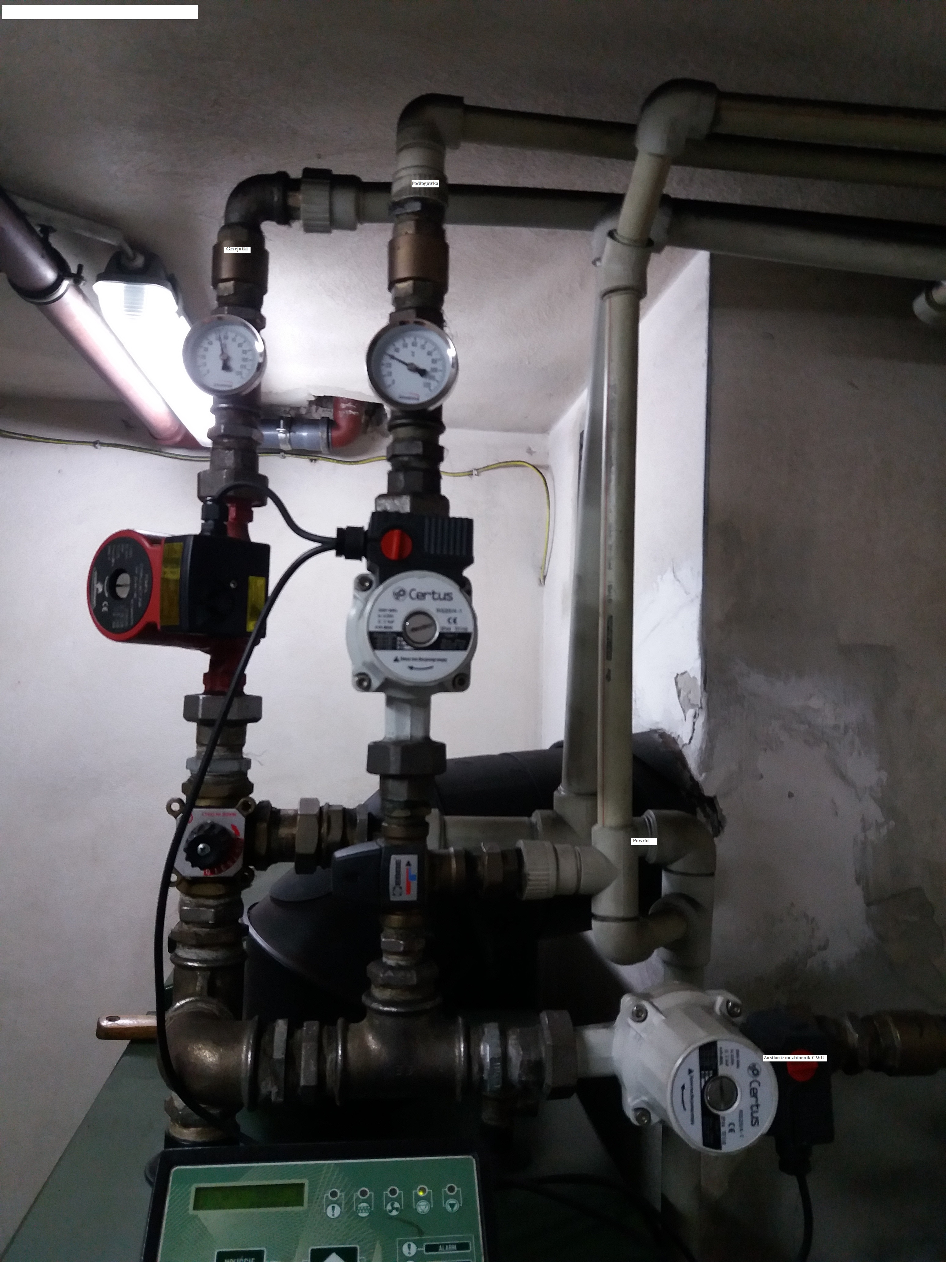

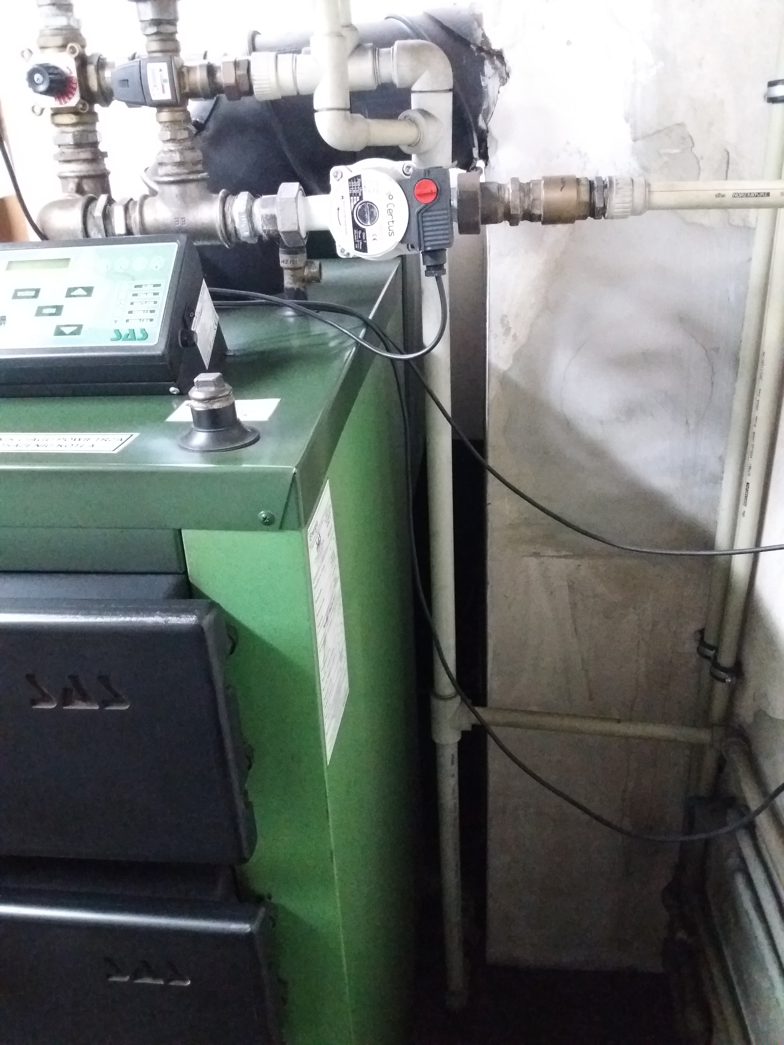

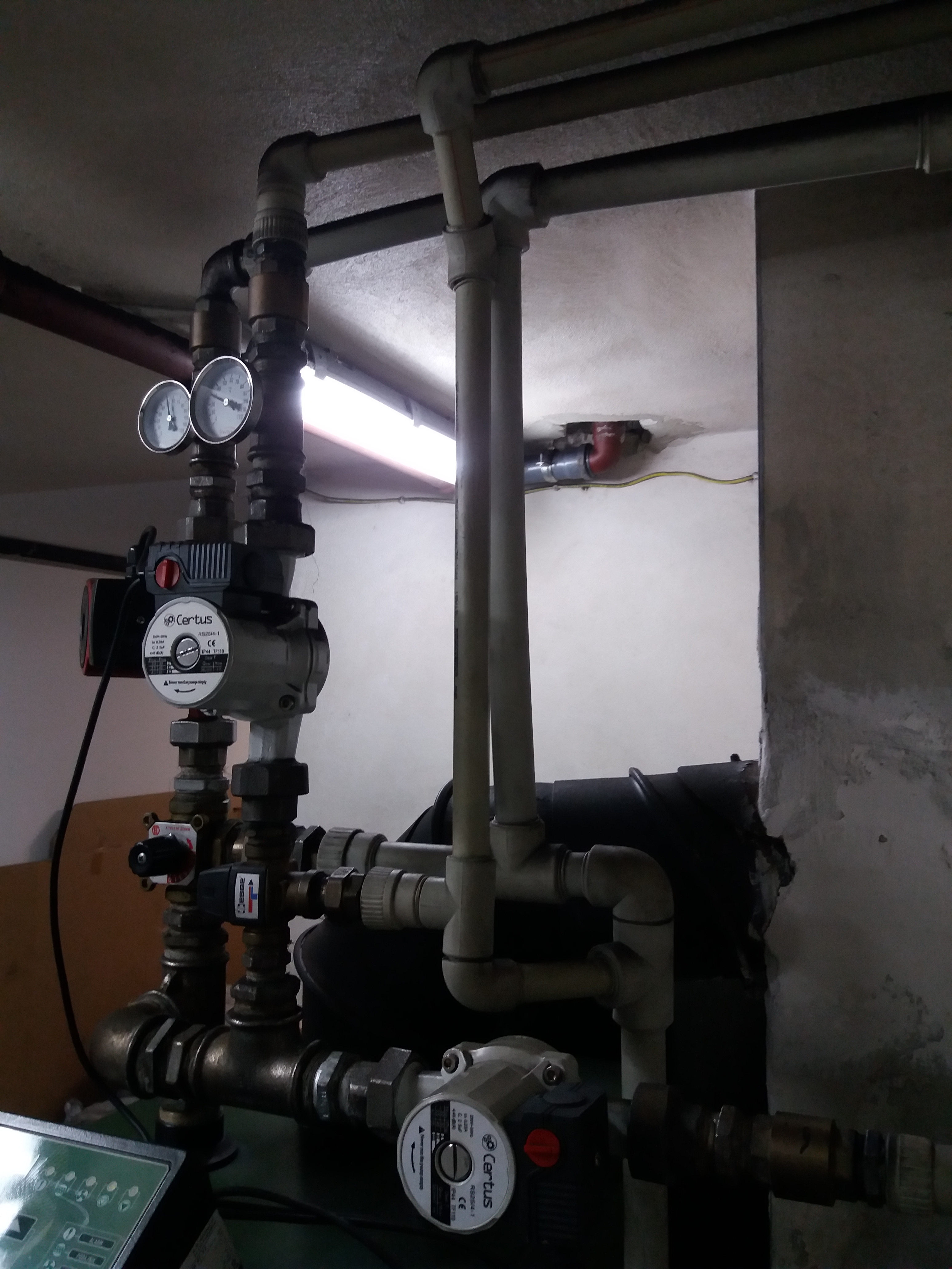

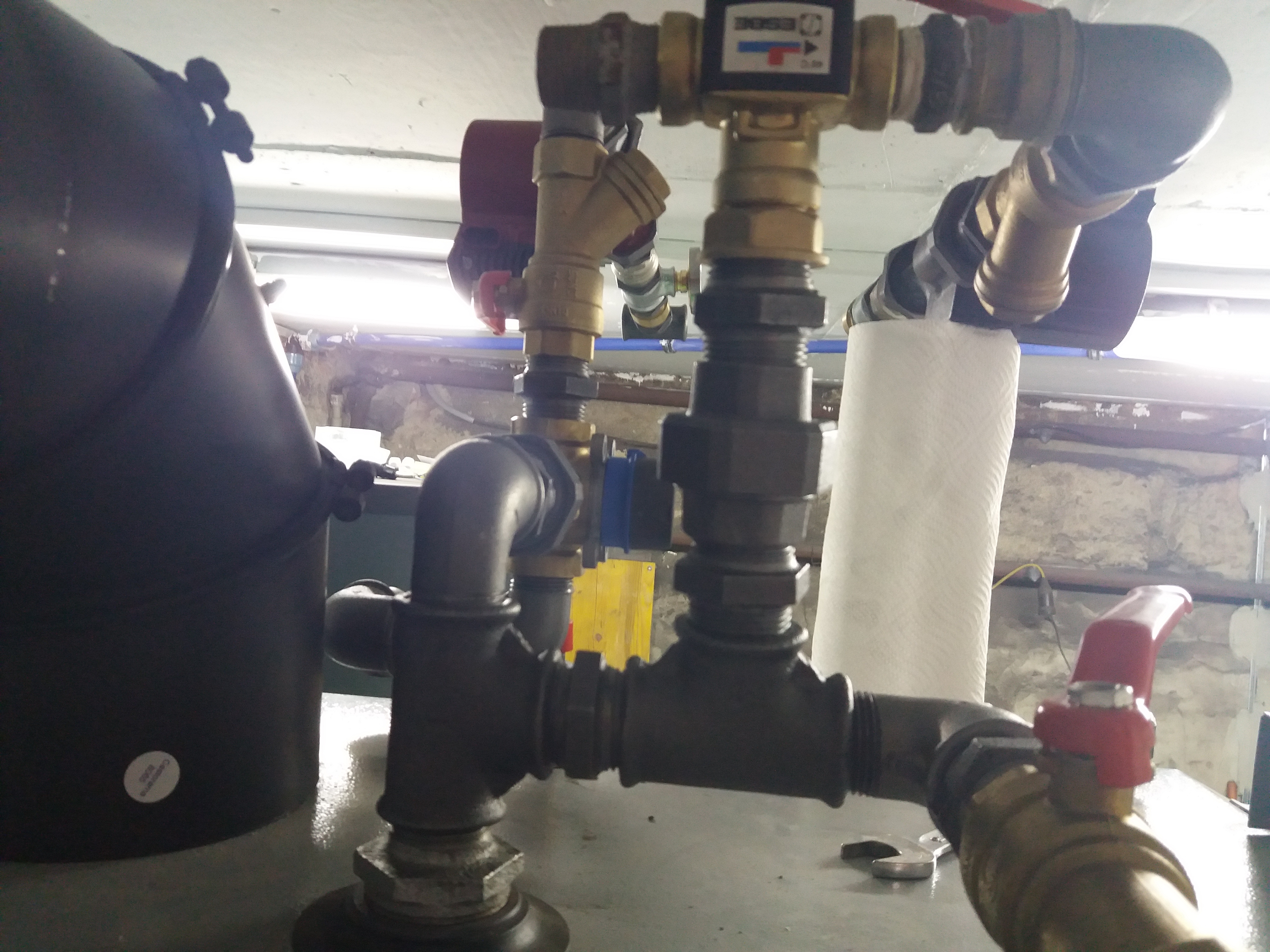

    Witam tak kolega ma zrobioną instalacje co, cwu i podłogówka robili to specjaliści z przeszło 35 letnim doświadczeniem w branży oto foty:
    Instalacja co a teraz jeszcze podłogówka czy dobre połaczenie mieszacza ?Instalacja co a teraz jeszcze podłogówka czy dobre połaczenie mieszacza ?Instalacja co a teraz jeszcze podłogówka czy dobre połaczenie mieszacza ?
    Z lewej pompa to od grzejników, prawa od podłogówki a dolna jest od zasilania na zbiornik CWU.
    U mnie by to tak wyglądało z zaworem 4 drogowym afriso z siłownikiem plus zawór 3 drogowy Esbe na podłogówkę oto moje foty z montażu na sucho:
    Instalacja co a teraz jeszcze podłogówka czy dobre połaczenie mieszacza ?Instalacja co a teraz jeszcze podłogówka czy dobre połaczenie mieszacza ?Instalacja co a teraz jeszcze podłogówka czy dobre połaczenie mieszacza ?Instalacja co a teraz jeszcze podłogówka czy dobre połaczenie mieszacza ?
    Tak gdzie zawór 4 drogowy i pompa najwyżej położona to zasilanie na grzejniki, powrót z grzejników oraz powrót z zaworu powrotem do pieca. A 2 pompa trochę niżej to zasilanie na podłogówkę i oczywiście powrót do pieca a z lewej strony to będzie pompa do zasilania bojlera CWU której nie ma na fotach.
    Co do temperatury na wyjściu do pieca czyli powrót z podłogówki to wpada gdzieś powyżej 50C ale nie więcej niż 60C.

    Tak działa mu to ale z tego co się innych popytałem to lepiej jest dać 4 drogowy zawór czytałem na stronie nawet afriso a wielkiej różnicy w cenie nie było. Tyle że w mojej instalacji dodam zawory z filtrem i jeszcze zapomniałem dać odpowietrznika ale to szczegół itp rzeczy więc myślę że na sucho co poskładałem powinno to działać prawidłowo wiadomo kwestia ustawienia sterownika na piecu.Czy jeszcze ktoś ma jakieś zastrzeżenia do tego schematu podłączenia na sucho?

    U kolegi poprawnie wykonana instalacja.Nie ma ochrony powrotu chyba że CWU ma na stałe. W złym miejscu jedynie zawór zwrotny na obiegu podłogówki(powinien być na powrocie podmieszania z 3d). U Ciebie też w tej chwili źle
    Zawór 4d nie jest wcale lepszy - będziesz miał to samo co z zaworem 3d bo na zaworze 4d grawitacyjnie nie będzie działał obieg kotłowy.
    Filtr powinien być zamontowany w poziomie osadnikiem do dołu, ewentualnie jak już w pionie to osadnikiem w dól a nie w górę jak masz teraz
    Kolega ma podpięte CWU do pieca na stałe widać pompkę na samym dole ta biała a powrót ma do kotła. A jak niby powinna wyglądać ta ochrona powrotu??I czemu grawitacja nie będzie działać na obiegu kotłowym u mnie co trzeba dać lub zrobić??? A ten zawór z filtrem co jest przed czerwona pompa na zasilaniu na grzejniki to go dać przed tą pompą czerwona odrazu?? tak jak tamte są? foto niżej Instalacja co a teraz jeszcze podłogówka czy dobre połaczenie mieszacza ?
    Ja też będę miał pompę do zasilania zbiornika na ciepła wodę sterowaną przez sterownik. Czytając inne tematy niektórzy montowali zawory zwrotne na powrocie z podłogówki i grzejników i ogrzewanie bojlera co to jest za różnica czy tu czy tu?? Moj tata ma na zasilaniach do bojlera i na grzejniki zawory tak jak i moj kolega bojler grzejniki i podłogówka i to hula wszystko może ktoś wyjaśnić?? jeszcze będę pisał do sasa w tej sprawie.

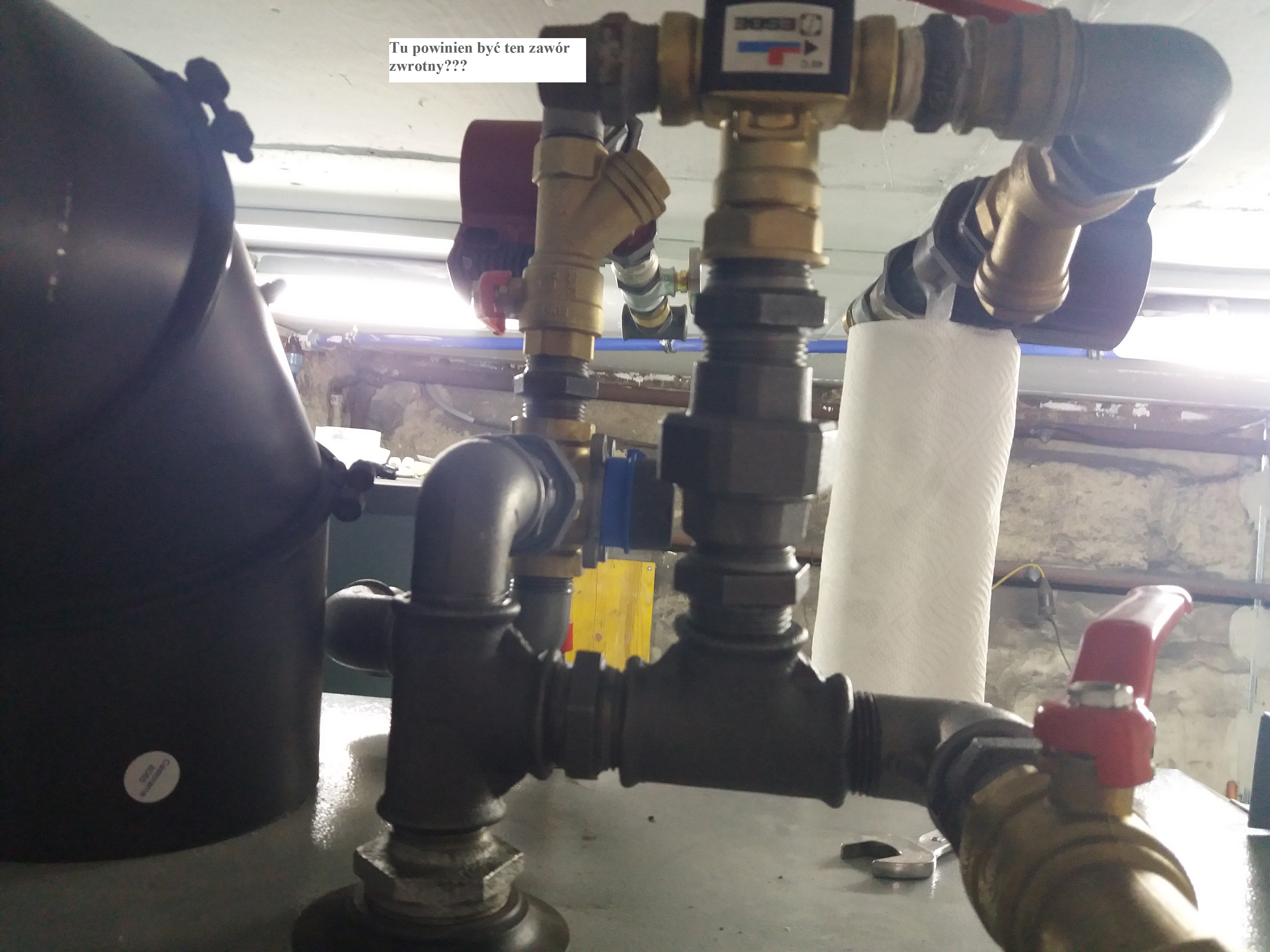

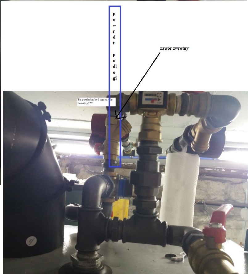

    Ochrona powrotu to zadbanie aby temperatura wody wpływającej do kotła była pow 44 st. Zawór 4d o średnicy 1" nie zrobi tego bez dodatkowej pompy w obiegu kotłowym
    nie chodzi o to czy ona jest bo to widać tylko czy włączona jest na stałe
    zawór zwrotny we wskazanym miejscu - za trójnikiem powrotu z podłogówki do zaworu 3d a przed głównym powrotem kotła
    zawór z filtrem tak jak przed pompą podłogówki - w poziomieInstalacja co a teraz jeszcze podłogówka czy dobre połaczenie mieszacza ?

    Zaraz zrobię zdjęcie bo trochę się już nie rozumiemy 10min i foto będzie.

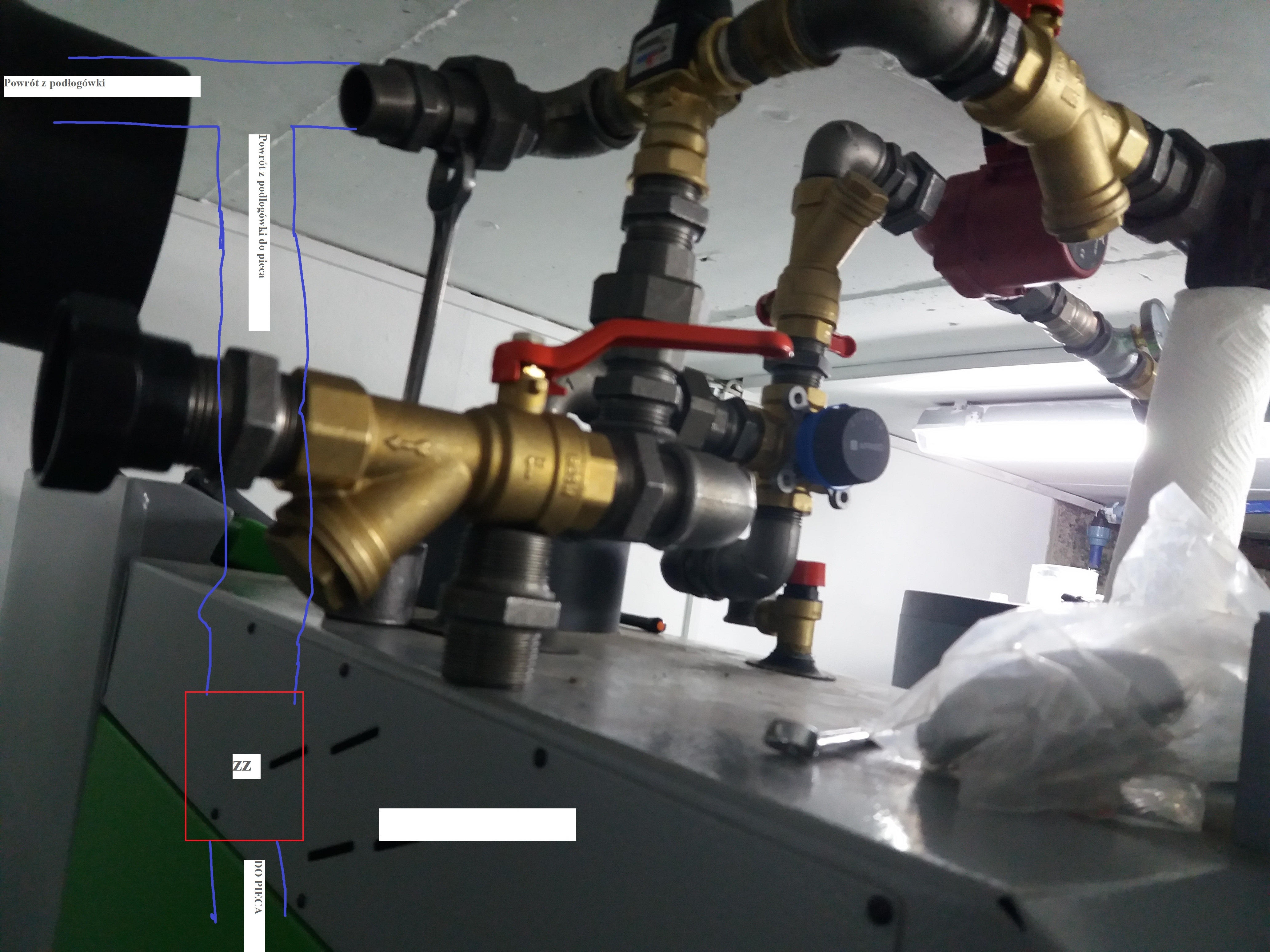

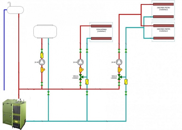

    miejsce montażu zz jak na schemacie poniżej
    wg tego schematu ma Twój kolega tylko w innym miejscu ma zawory zwrotne

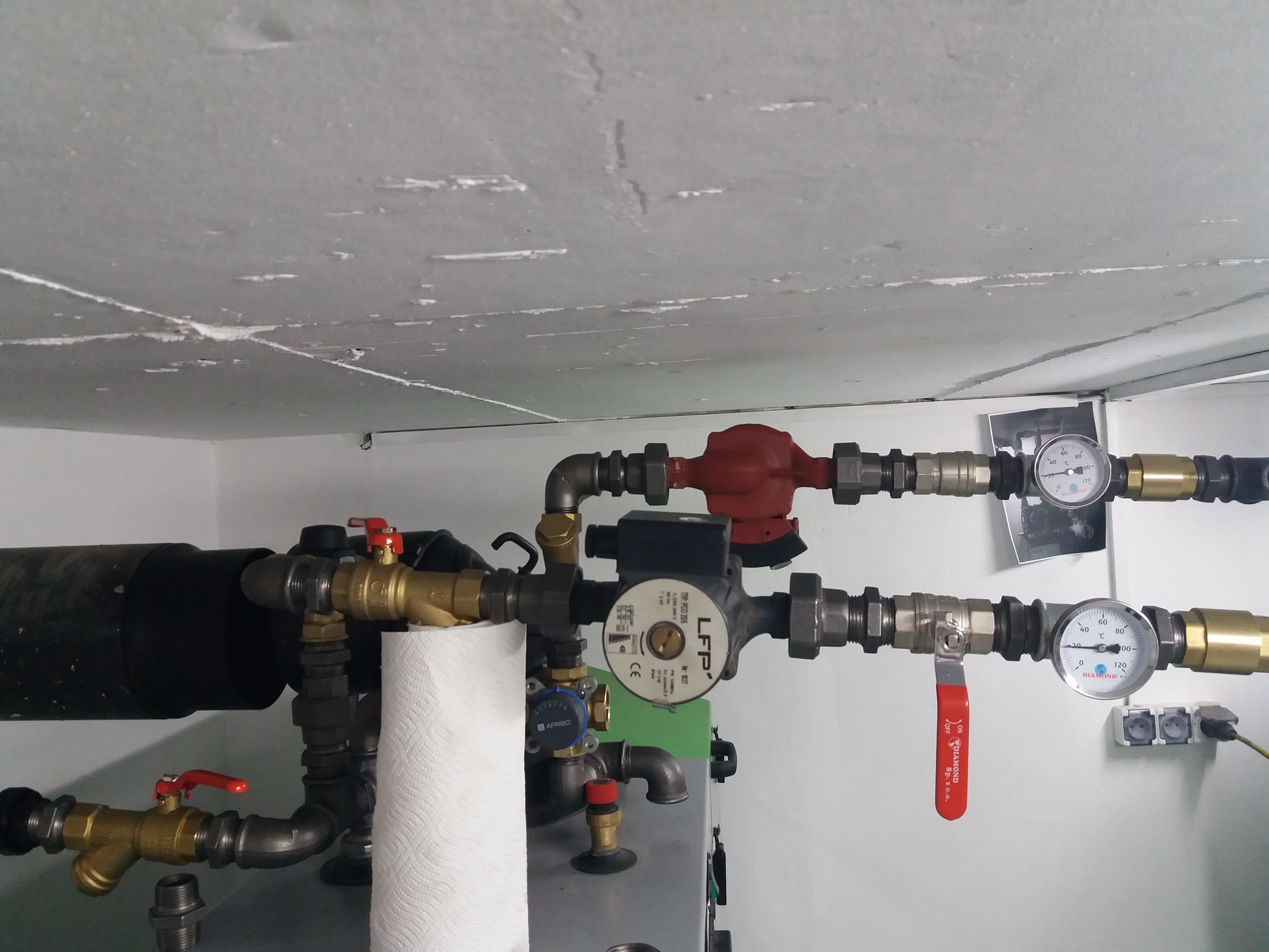

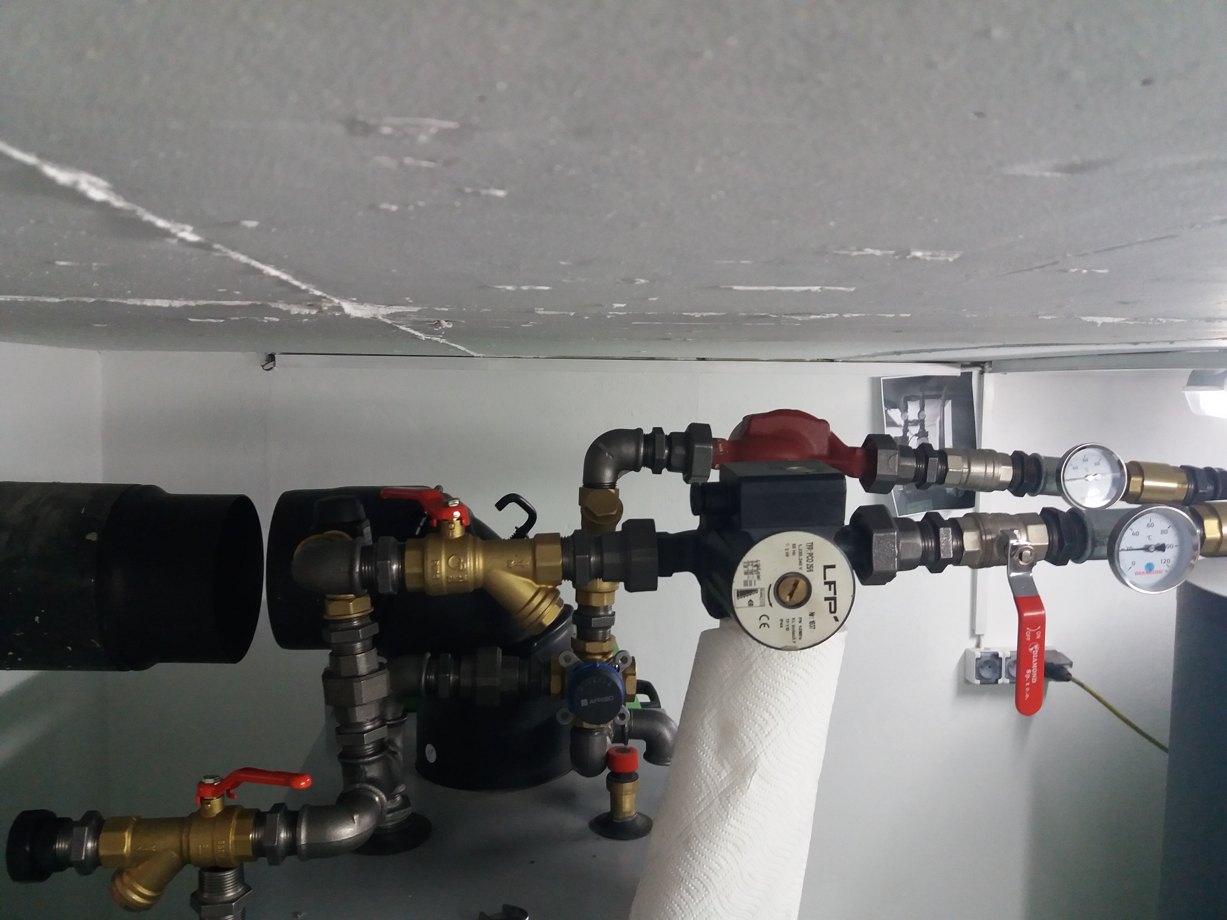

    Teraz tak twój schemat rozumiem w moim by to było tak: zz podłoga po szarej pompie i zz po czerwonej muszą być wykręcone.
    Z ogrzewania podłogowego by było tak:
    Teraz zasilanie grzejników (powrót zz ) oto fota:
    tak to ma być???

    tylko zz w obwodzie podłogówki do przeniesienia tak jak narysowałeś. W obwodzie grzejników może zostać tam gdzie jest - za pompą
    Jeżeli chcesz wstawić pompę kotłową to podłogówka powinna być wpięta za zaworem 3d a pompa kotłowa na powrocie z 4d do kotła(tam gdzie chciałeś przenieść zz grzejników na ostatnim foto
    Możesz też podwyższyć temperaturę powrotu włączając pompę CWU na stałe i nie potrzeba wtedy dodatkowej pompy kotłowej ale są minusy tego rozwiązania - nie masz kontroli nad temperaturą wody w zasobniku(będzie taka jak na kotle czyli ok 55-60st ) Możesz wtedy zostawić podłączenie OP z obiegu kołowego a powrót CWU musi być pierwszy od strony kotła
