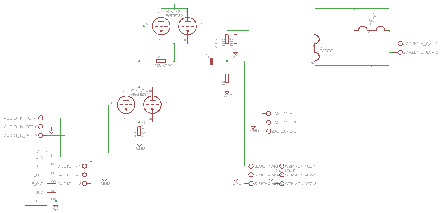

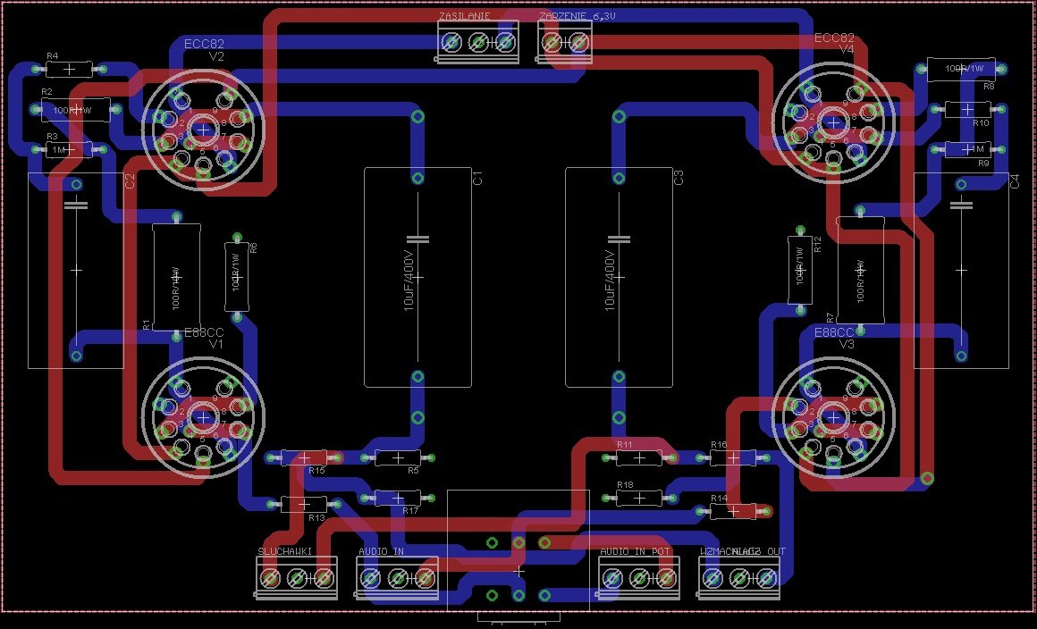

    Proszę o wszelkie uwagi dotyczące PCB pod względem poprawności położenia ścieżek dla konstrukcji lampowych
    rys. Płytki masa rozlana po obu stronach płytki
    Wzmacniacz słuchawkowy lampowy - ocena PCB i układu ścieżek
    schemat

    Czy uruchomiłeś ten układ w "pająku" jezeli nie to radzę Ci to zrobić. Potem zaprojektujesz płytkę.
    Czy wartości rezystorów R1 i R7 są prawidłowe, jeżeli wzmacniacz zasilasz 330V to powinny mieć wartość 4,7k.

    Jak na wzmacniacz słuchawkowy, to konstrukcja jest niezbyt "na temat".
    Łączenie lamp równolegle nie daje tutaj ŻADNYCH istotnych zalet, komplikując konstrukcję i obciążając bardziej zasilacz.
    Obie lampy w kaskodzie (czyli jedna nad drugą) powinny być tego samego typu, aby móc przewodzić ten sam prąd dla możliwie najbardziej zbliżonego punktu pracy.
    Lampa V2A/B - odczytuję, że ma być ECC82 - to jedna z najgorszych lamp do tego zastosowania: to typowa lampa "przemysłowa". Dla celów akustycznych jest "nijaka" lub kiepska, bo ani wzmocnienie, ani nachylenie, ani zniekształcenia, nie predystynują jej do tych zastosowań - chyba jako "dziwoląg", albo "z braku laku".
    Jeśli decydujesz się na wtórnik jako układ wyjściowy, to oporność wyjściowa wtórnika powinna być jak najmniejsza, a jest ona równa 1/S lampy (górnej) we wtórniku. W takim zastosowaniu lepsza będzie ECC88. Nie musisz się starać o lampy seri "niezawodnej", np. E88CC, bo różnica jest tylko w ich żywotności, jeśli nie planujesz używania tego wzmacniacza przez więcej, niż 10 000 godzin, to różnicy w odsłuchu nie zauważysz.
    Oczywiście, stopień wyjściowy (wtórnik) projektuje się odpowiednio do opornosci słuchawek - a jaką oporność będą miały twoje słuchawki? I czy ich charakterystyka akustyczna wymaga tłumienia rezonansów własnych przez niska oporność wyjściową wzmacniacza?
    Jakie jest napięcie na wejściu tego wzmacniacza, i jaka jest moc maksymalna słuchawek? To jest podstawa dla prawidłowego zaprojektowania wzmacniacza!
    Układ, który narysowałerś, jest nadmiarowy: szereg elementów jest zbędnych, np. R13, R3/R4, R1, C2 - i podobnie w drugiej "połówce".
    Po uporządkowaniu układu podstawowego można pomyśleć o ew. skorygowaniu płytki, która przy tak niskim stopniu komplikacji układowej też jest zbędna, całość montuje się "w pająku".
    Rozumiem, że 4 lampy, "to jest szpan", a 2 to tylko "pół szpanu" ..., ale konstrukcja - jeśli ma być dla siebie, to musi być DOBRA, logiczna i sensowna, ale jeśli to ma być dla lamerów, to dodaj jeszcze parę lamp, szpan będzie większy!

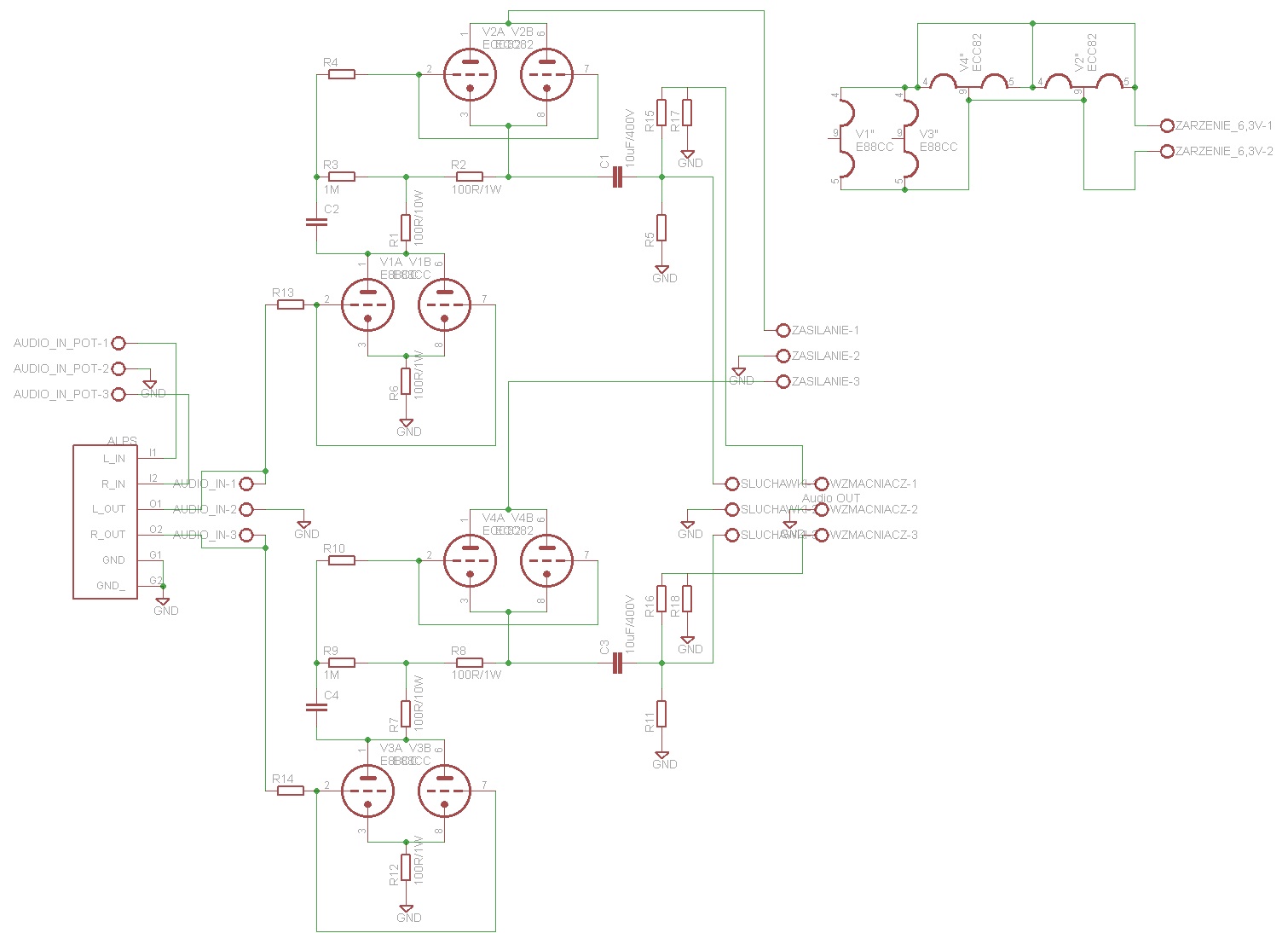

    Zmodyfikowałem schemat według Twoich uwag.
    Co do lampy ECC82 - uważasz że jest ona zbędna?
    Słuchawki docelowo mają być Sennheiser HD555 wersja 50 omów ale narazie pewnie jakieś w granicach 30 omów.

    Dla wydzielenia 100mW na 30Ω potrzeba aż 60mA amplitudy prądu. Natomiast przez katodę jednego systemu ECC82 "przepchnąć" można jedynie 20mA. Już na tym etapie układ ten jest dla mnie nie do przyjęcia. Możesz zastosować miniaturowy transformator głośnikowy - jedna trioda ECC82 jako końcówka mocy w układzie SE, druga trioda jako przedwzmacniacz. ECC88 staną się wtedy zbędne.
    Jeśli masz takie możliwości, zainteresuj się wydajniejszymi prądowo lampami - 6N13S czy 6S19P. Na nich projektów jest wiele.

    tol2di: Układ "poprawiony" jest całkiem sknocony, to nie będzie działać.

    ok zbudowałem na płytce uniwersalnej prototyp według powyższego schematu na jednej ECC88. Wartości elemenów to:
    R2-330KOhm 1W
    R6-470Ohm 2W
    C1-470 uF 50V
    R5-4,7KOhm 1W
    jeszcze tylko zasilacz i zobaczę co wybuchnie :D
