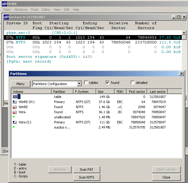

    Sprawa dotyczy dysku na laptopie Toshiba Tecra.
    Dysk Hitachi 160GB
    Dysk miał 3 partycje
    WinRE - ok 1,5 GB (z narzędziami do odzyskiawnia)
    Vista - jakieś 36 GB - system
    dane - ok 111 GB - dane
    Co robiłem:
    Usunąłem partycję WinRE. Zwiększyłem partyycję Vista o miejsce po partycji WinRE.
    System nie wstał.
    Użyłem dysku Recovery (do instalacji Visty na laptopie). Wybrałem by zachował dane. Zaczęła się instalacja systemu, ale zorientowałem się że zaczął nie na tej partycji co trzeba! Więc przerwałem (CTRL+C).
    Dysk wyjąłem z laptopa i podłączyłem do stacjonarnego przez adapter (USB).
    Teraz są 2 partycje:
    WinRE - 37,5 GB - zajęte 86,7 MB
    Vista - 111 GB - zajęte 538 MB
    Zależy mi na odzyskaniu danych - szczególnie z drugiej partycji - gdzie dane były (było ich sporo).
    Jak się zabrać do tego by nie spaprać?
    Jakich narzędzi użyć?
    Bardzo proszę o podpowiedź. :cry:

    Posiłkując się tym postem:
    https://www.elektroda.pl/rtvforum/topic1021846.html#5182434
    dorzucam zrzut ekranu oraz pierwsze 100 sektorów tego dysku.

    Przeskanuj partycje D:, z której chcesz odzyskać dane programem DMDE. Wybierz partycje i scan NTFS
    Odzyskiwanie plików, a nie katalogów - po zawartości folderów
    https://www.elektroda.pl/rtvforum/topic1240388.html
    Użyj tej wersji DMDE ZIP: dmde0139w32g 32bit, for Windows NT/2K/XP/Vista

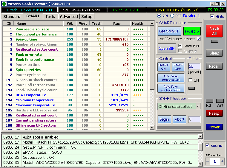

  • #11 6911962
    migol21
    Specjalista HDD Recovery
    Posty: 10064
    Pomógł: 1253
    Ocena: 415
    Podaj smart Dysku. MHDD F8 lub inny program odczytujący SMART.

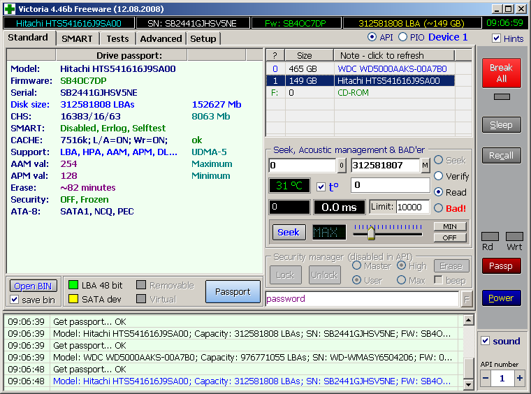

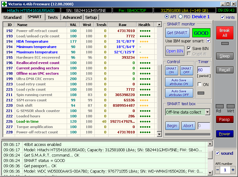

    Kolego trzeba trochę wysilić się w szukaniu ;).
    Program do odczytu SMART dla dysków na USB.
    http://hddguru.com/content/en/software/2006.01.22-HDDScan/
    Z dyskami uszkodzonymi lepiej pracować wpiętymi bezpośrednio pod kontroler nie wiem po co kolega go wpina przez USB.

    Poniżej SMART
    Odzyskanie danych po formacie i repartycjonowaniu i ...

    Pierwsza partycja WINRE to sektory 2048 - 3 074 047 ukryta z kopia systemu
    Druga partycja 3 074 048 - 78 850 047
    Trzecia partycja 78 850 048 - 312 578 047
    Jeżeli zrobiłeś skan NTFS wszystkich sektorów to trzeba wynik tego scanu zapisać. Wybierasz po kolei vol1 itd i naciskasz Open volume, powinny pokazać się dane w formie drzewa w lewym oknie. Jeżeli chcesz odczytać vol2 to wybierasz jeszcze raz scan NTFS którejkolwiek partycji zatrzymujesz i wybierasz Load. Wskazujesz wcześniej zapisany scan i otwierasz, wybierasz inny vol i open volume. Powinno pojawić się to samo co pojawiło się zaraz po skanowaniu całego dysku.
    Pytasz jak pracowac z plikiem? Z jakim plikiem, co udało ci sie zrobić za plik? Wydaje mi się, że zrobiłeś kopie do pliku obecnej partycji C, którą zrobiłeś wcześniej z ukrytej i dawnej C.
    Obraz drugiej partycji zrób tak: Uruchom DMDE, wybierz właściwy dysk, zamknij okno z partycjami. Wybierz Tools a następnie Copy sectors. Wpisz Starting i Ending sectors (druga partycja 78 850 048 - 312 578 047), nastepnie w Destination wybierz File i miejsce na inny dysku. To bedzie kopia partycji drugiej, nie licząc ukrytej

    Nie wiem tylko skąd te dane z serwera wirtualnego?
    Plik dysku twardego .vmdk miał jakieś 75 GB
    Teraz mam 77% i ponad 500 volumenów do przejrzenia. Szukanie tych danych to dopiero będzie męka.
    Przy okazji - czy jak DMDK radzi sobie z pendrivami?
    Co oznaczają liczby w poszczególnych kolumnach okna programu: File, INDXMod Verified??

    2) Czego szukasz Szukasz danych na partycji D: a więc szukasz volumenów nie wszystkich a tych które mają mniej więcej pierwszy sektor w 78850048 i maja ilość sektorów 233727999
    Tak jak mówiłem twoje poszukiwania mogą być bezowocne możesz szukać takich woluminów już teraz i je otwierać (zapisując skanowanie przed otwarciem).
    Zrzut ekranu pokazanie o które kolumny ci chodzi.

    Załączam zrzut z zaznaczonym obszarem kolumn do wyjaśnienia.
    Co do radzenia sobie z pendrivem. Wziąłem taki przykładowy który został wyczyszczony. Dałem skanowanie FAT. DMDE pomielił to jakiś czas i nic nie znalazł. Może ja nie potrafię się niem posłużyć. Ale dla odmiany użyłem programu Recuva. W moment znalazł dawne pliki. I zacząłem wątpić w możliwości DMDE (może niesłusznie)...?

    Zależy co robiłeś DMDE to program narzędzie nie dla NEXT-towców tu trzeba myśleć co się robi jak widać.
    Z twojego punktu widzenia istotna będzie kolumna Start Sector , Volume Start. Szukaj tych które mają 78850048
