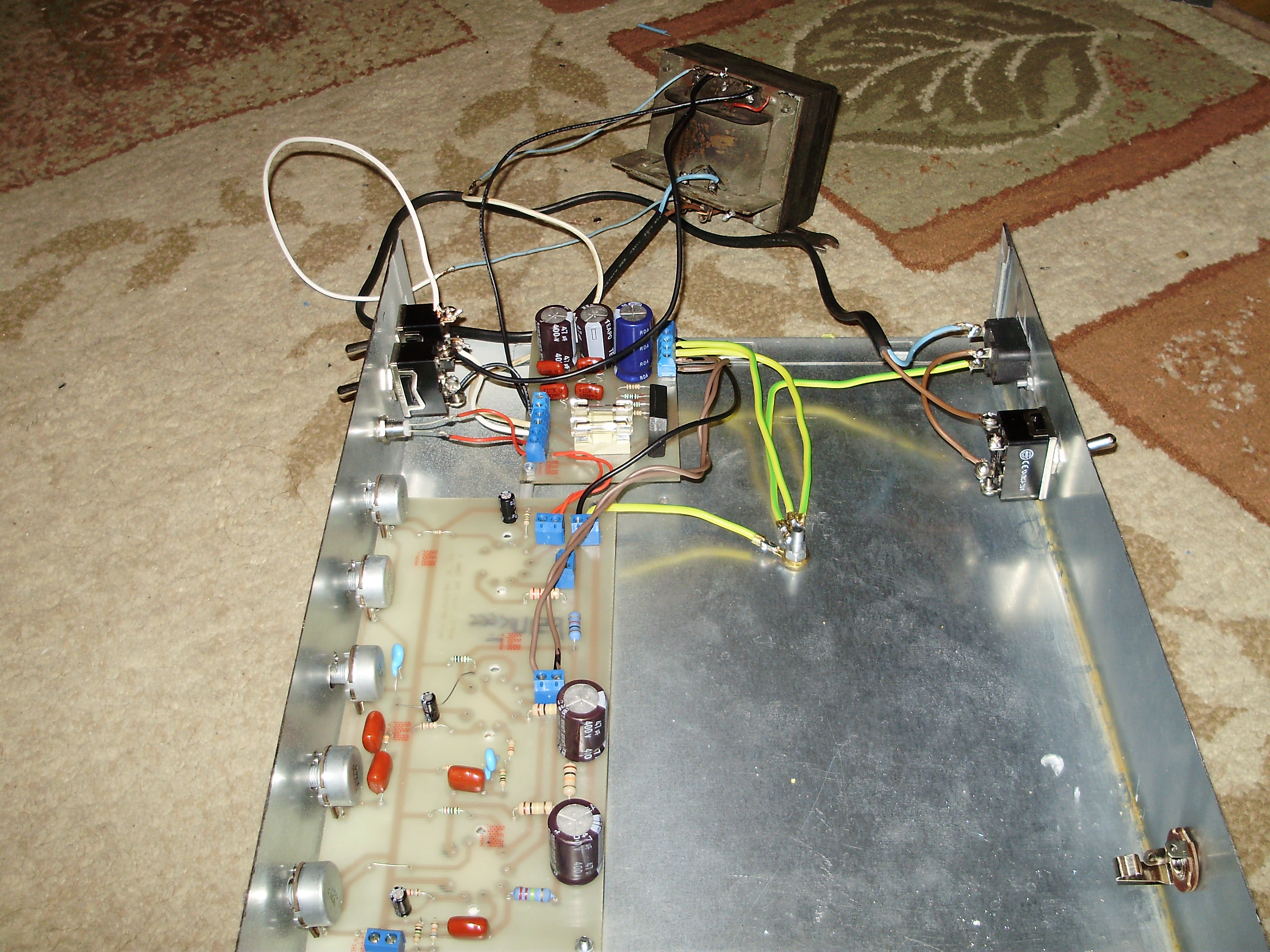

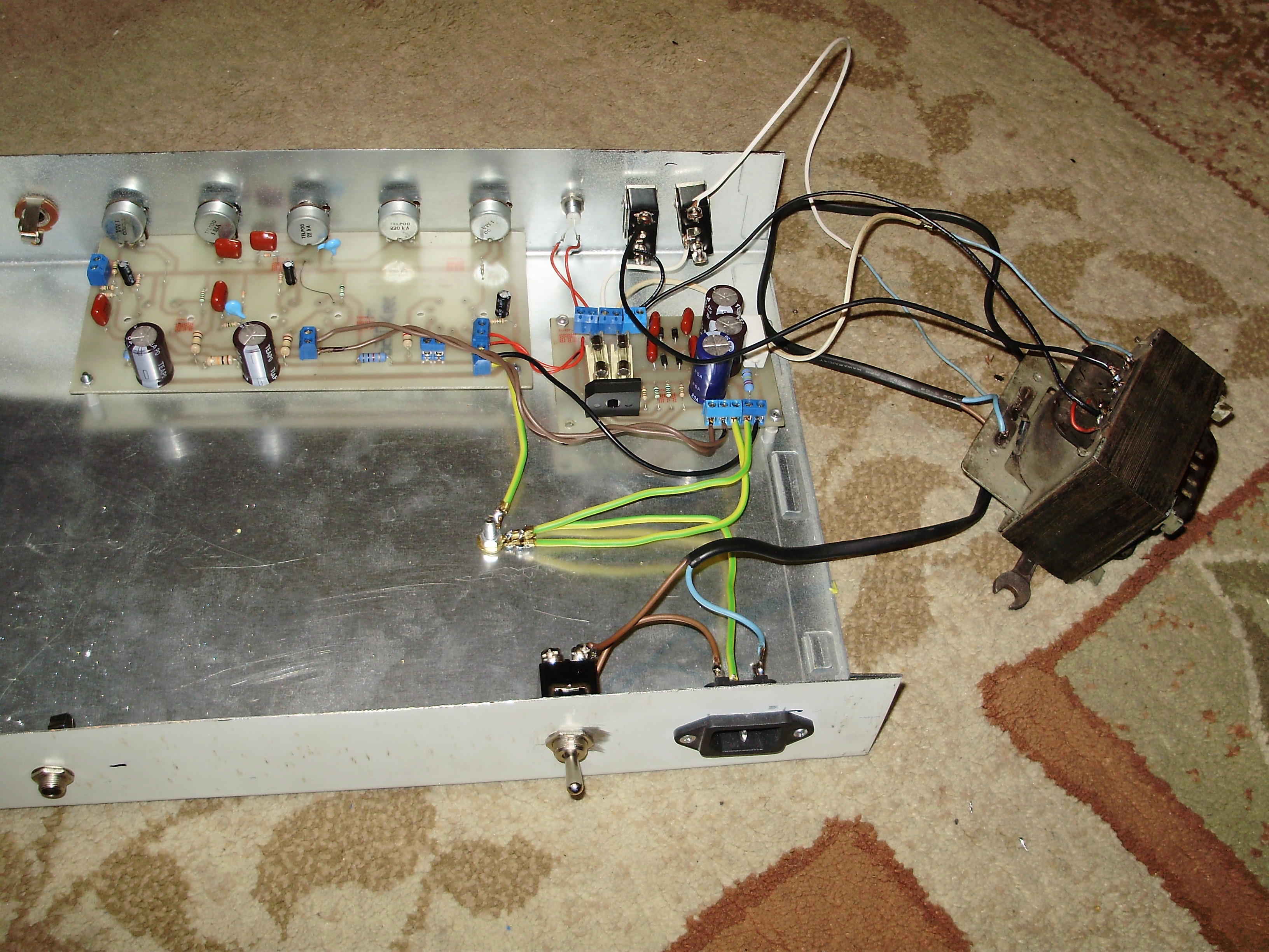

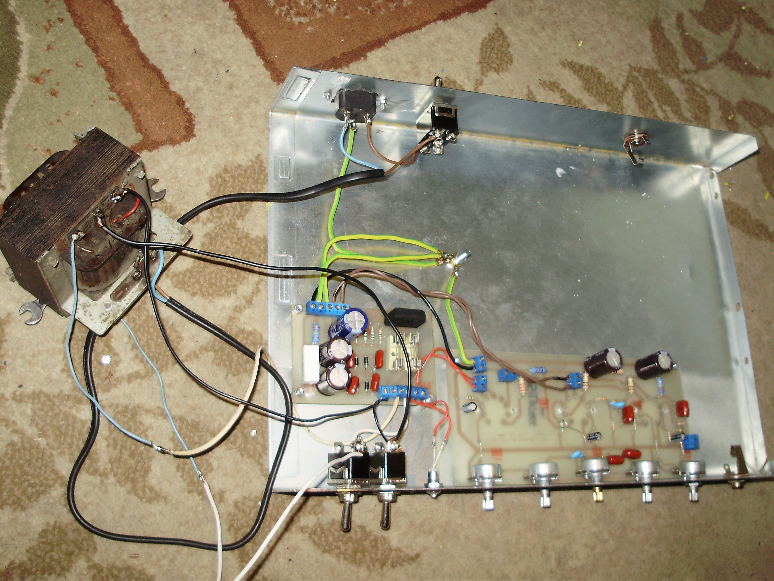

Atomic 5W - Czy mogę użyć kabla głośnikowego do podłączenia trafa wyjściowego?
psiuk 19 Sie 2009 17:15 4481 12

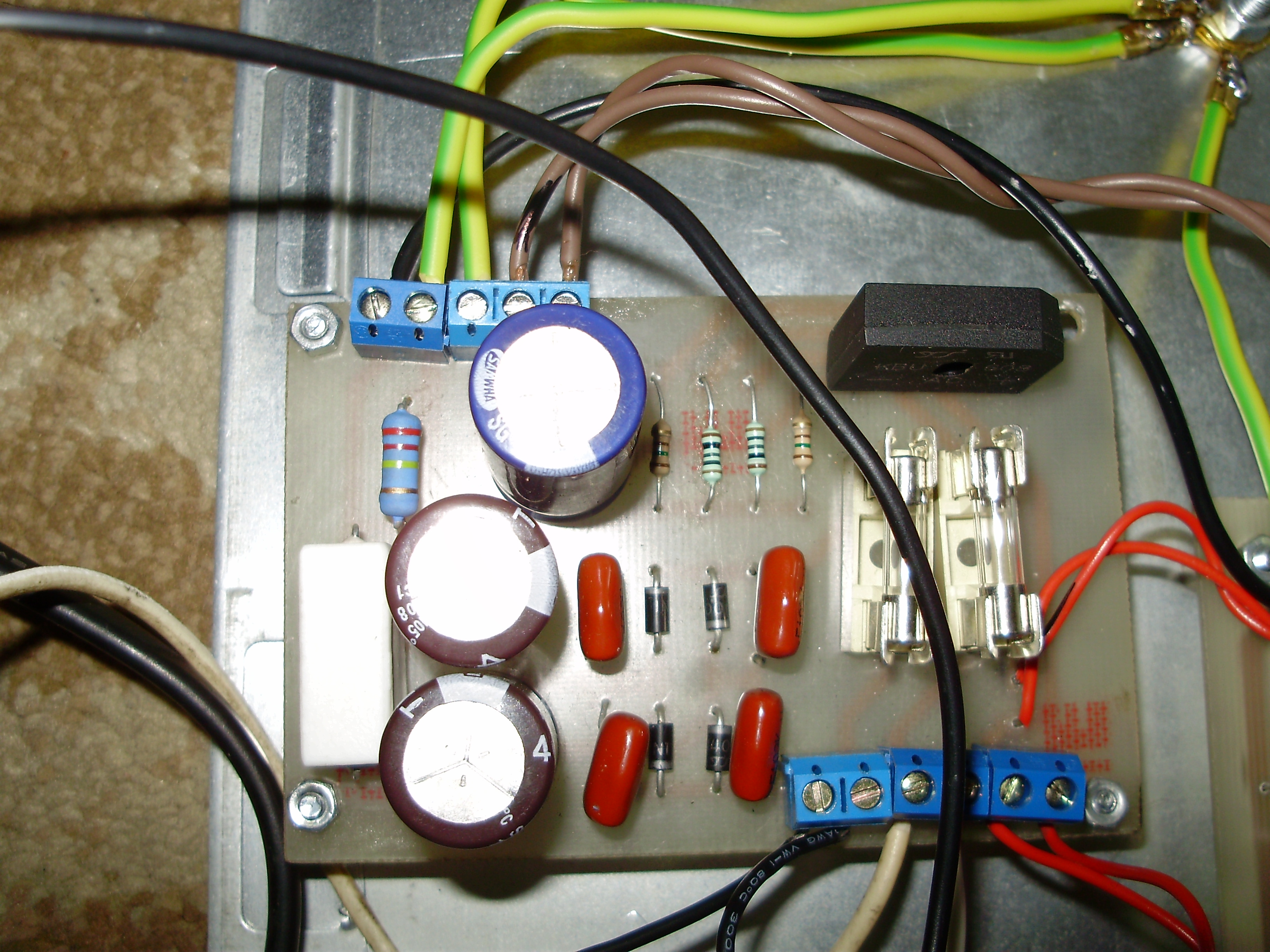

✨ W dyskusji omawiano podłączenie transformatora wyjściowego w wzmacniaczu lampowym Atomic 5W z PCB według schematu kolegi Marvela. Zalecano zastosowanie bezpiecznika zamiast włącznika przy gnieździe zasilającym, o wartości 315mA do 1A, zwłocznego typu "T". Do połączenia końcówki mocy z trafem można użyć kabla głośnikowego, pod warunkiem, że ma izolację na 400-500V. Na pierwsze uruchomienie można podłączyć dowolny głośnik 8Ω, nawet o niskiej jakości, do pomiaru napięć. W kwestii zasilania anodowego, przy napięciu sieci 226V, zmierzono żarzenie lamp 6P14P (6V) i 6N2P (6,4V), a na wyjściu zasilacza anodowego 230V (270V po pierwszym kondensatorze, 230V po drugim). Aby zwiększyć napięcie anodowe, zalecano zmniejszenie rezystora 750Ω do około 100Ω o mocy minimum 2W (0,25W jest niewystarczające). Dodatkowo zasugerowano wykorzystanie obu sekcji włącznika sieciowego do jednoczesnego odłączania przewodu fazowego i zerowego, co zwiększa bezpieczeństwo. Obserwacja niebieskiego światła w pentodzie przy wyłączonym świetle niekoniecznie oznacza koniec żywotności lampy.
