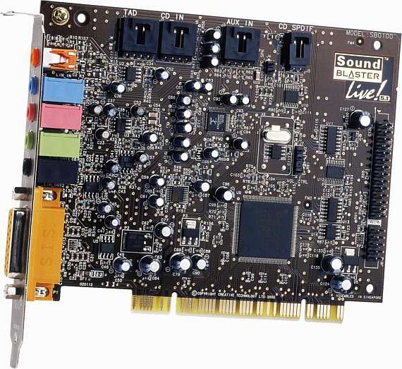

    Witam, właśnie zakupiłem sobie kartę dźwiękową Sound Blaster SB0100 WDM 5+1. Mój problem polega na tym, że brakuje mi jednego wyjścia, tak aby po podłączeniu głośników 5:1 móc niezależnie podłączyć również słuchawki. Na karcie jest 5 wyjść analogowych, trzy z nich wykorzystują głośniki 5:1, pozstałe dwa to mikrofon (różowy na zdjęciu niżej) i Line-IN (niebieski). Złącze Line-IN nie jest mi w ogóle do niczego potrzebne, stąd moje pytanie czy można w jakiś sposób przy pomocy jakiejś aplikacji przeprogramować to wyjście na dodatkowe Audio-OUT? Jako sterownika używam czegoś co nazywa się KX Driver w wersji 3541 FULL, jest tam mnóstwo opcji, jednak nie potrafię przy jego pomocy rozwiązać problemu. Mógłby ktoś podać jakieś instrukcje albo chociaż nazwę programu przy pomocy którego można by było coś takiego zrobić bez dodatkowego inwestowania pieniędzy?

    Poszukaj w sterownikach, ja mam na przykład Realtek HD i jest 6 wejść i w programie można wstawiać co jest od czego, czy to mikrofon czy słuchawki itp.

    Nie ma możliwości aby niezależnie podłączyć do tej karty dodatkowo słuchawki - karta muzyczna w układzie 5.1 nie ma możliwości podłączenia 5.1+2 .

    Myślałem czy by nie wywiercić dodatkowego otworu obok pomarańczowego wyjścia i dorobić szóstego analoga, potem bym go podłączył z wyjściami odpowiednimi. To takie wygodniejsze rozwiązanie z rozdzielką jacków, jeśli się na to zdecyduję to będzie to wymagało jednak sporej precyzji. Sporo już przeszukałem googli pod kątem aplikacji niekoniecznie dla kart SB mogących coś tu pomóc, lecz jak na razie chyba żaden programista nie napisał nic takiego. Na razie ściągam i instaluje róże beta-wersje sterowników, może któryś będzie zawierał potrzebne mi opcje.

    A nie prościej kupić taki "rozdzielacz" za 2 zł gotowy? Szukanie sterów lub co gorsze przebudowywanie ich czy też ingerowanie w budowę karty to gra nie warta świeczki. Mam taki rozdzielacz i rozdziela mi sygnał między kolumnami, a słuchawkami. Jedyny minus tego rozwiązania jest taki, że gdy chcesz słuchać na głośnikach to musisz zjechać głośność słuchawek do zera (jeśli nie masz regulacji na kablu to trochę lipa, bo sygnał dzielony na 2 jest słabszy i głośniki podłączone pod to wyjście będą grały cicho :)). Jednak na pewno nigdy nie słuchasz i z głośników i z słuchawek na raz, więc myślę, że to optymalne rozwiązanie.

    No tak, już miałem taki rozdzielacz, kosztował mnie akurat 5zł i był bardzo podobny do tego z linku. Niestety jego jakość wykonania pozostawiała wiele do życzenia, to coś po prostu nie działało, ze stereo robiło mi mono, jak to otworzyłem żeby ewentualnie naprawić to się załamałem, może miałem pecha. Na słuchawkach nie mam regulacji głośności ale to nie problem bo już się przyzwyczaiłem przełączać w sterowniku z 5:1 na słuchawki ściszając odpowiednio dźwięk w zintegrowanej karcie. Myślę że wykonanie prostego rozdzielacza nie będzie stanowiło żadnego wyzwania, zastanawiam się tylko teraz czy karcie nie zaszkodzi to że jednocześnie będą podłączone dwa odbiorniki tj słuchawki i głośnik, rezystancja na tym wyjściu spadnie, jak myślicie może wyjść z tego coś niedobrego? Może to wpłynąć na jakość dźwięku? Gdyby po zgaszeniu głośników okazało się, że na końcówkach jack rezystancja jest nieskończona lub bliska temu to nie miałbym się pewnie o co martwić ale nie mam niestety omomierza żadnego żeby to sprawdzić. Wybaczcie jeśli moje pytania są oczywiste ale słabo się znam na tym, trochę majsterkowałem w przeszłości lecz nie mam dużego doświadczenia z takimi rzeczami :)

    Na elektronice i fizyce średnio się znam więc nie pomogę z tym raczej :) Jednak nadal będę Cię przekonywał do kupnego rozdzielacza :) ja mam taki i z dźwiękiem wszystko mam jak najbardziej ok. Zarówno na słuchawkach jak i na wzmacniaczu/kolumnach. U mnie nic się nie dzieje z jack'iem, a różnie korzystam z rozdzielenia. Najczęściej dźwięk w słuchawkach sobie leci i na kolumnach równocześnie też. Suwaka regulacji słuchawek często też używam jako regulacji głośności głośników (zmniejszam na słuchawkach to zwiększa się na głośnikach :)). Radzę Ci kupić jeszcze jeden rozdzielacz, może w innym sklepie. Poza tym już więcej nie pomogę :)

    Wszystko wskazuje na to że tak właśnie zrobię, karta specjalnie droga nie jest więc i tak wiele bym nie ryzykował. Dziękuję wszystkim za pomoc i pozdrawiam :-)
